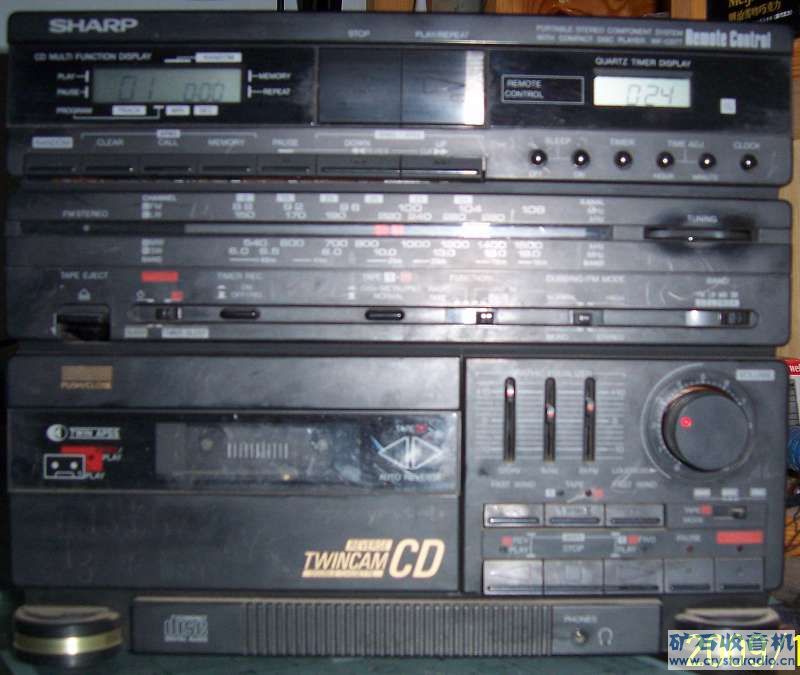

几十块买的
收音响,立体声灯不亮
录音转,一面不能放音
CD盘读,光头小车不动
里边没动

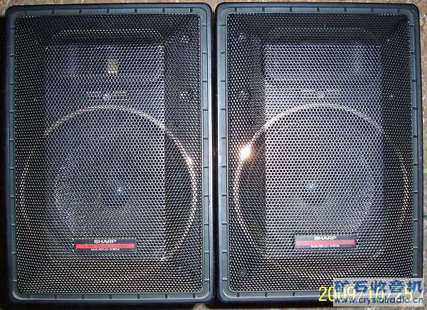

音箱
如何搞,值不值得搞呢,恳求技术支持
谢谢了啊

那个卡座是俗称同轴双卡,就是一个舱放两盘磁带。可以连续放音,立体声灯不亮。调中周。

立体声灯不亮。如果音量不小,就先不要调中周,先调立体声解码IC那个微调电阻,那个电阻经常会失效。如果音量小而有失真就调监频中周。

换掉那个立体声解码芯片的可调电阻,时间长了会变值
