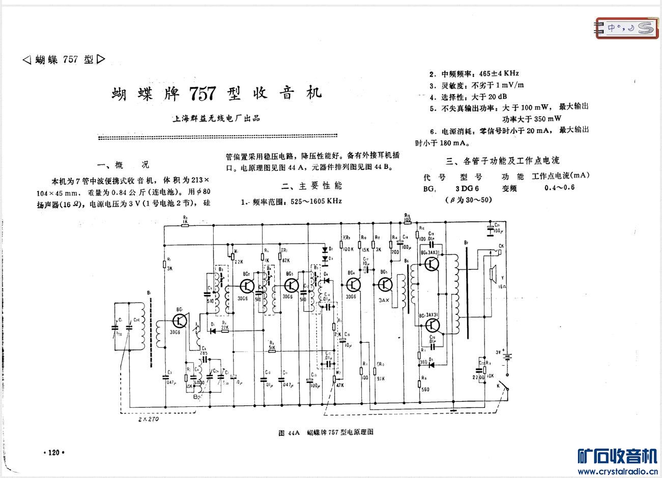

求蝴蝶h757收音机  电路图 或  印版图
淘了台求蝴蝶h757收音机  ,想收到台,哪位有图麻烦拍张图片。
发表于 2016-7-8 20:44:23 |
看看是不是这个?

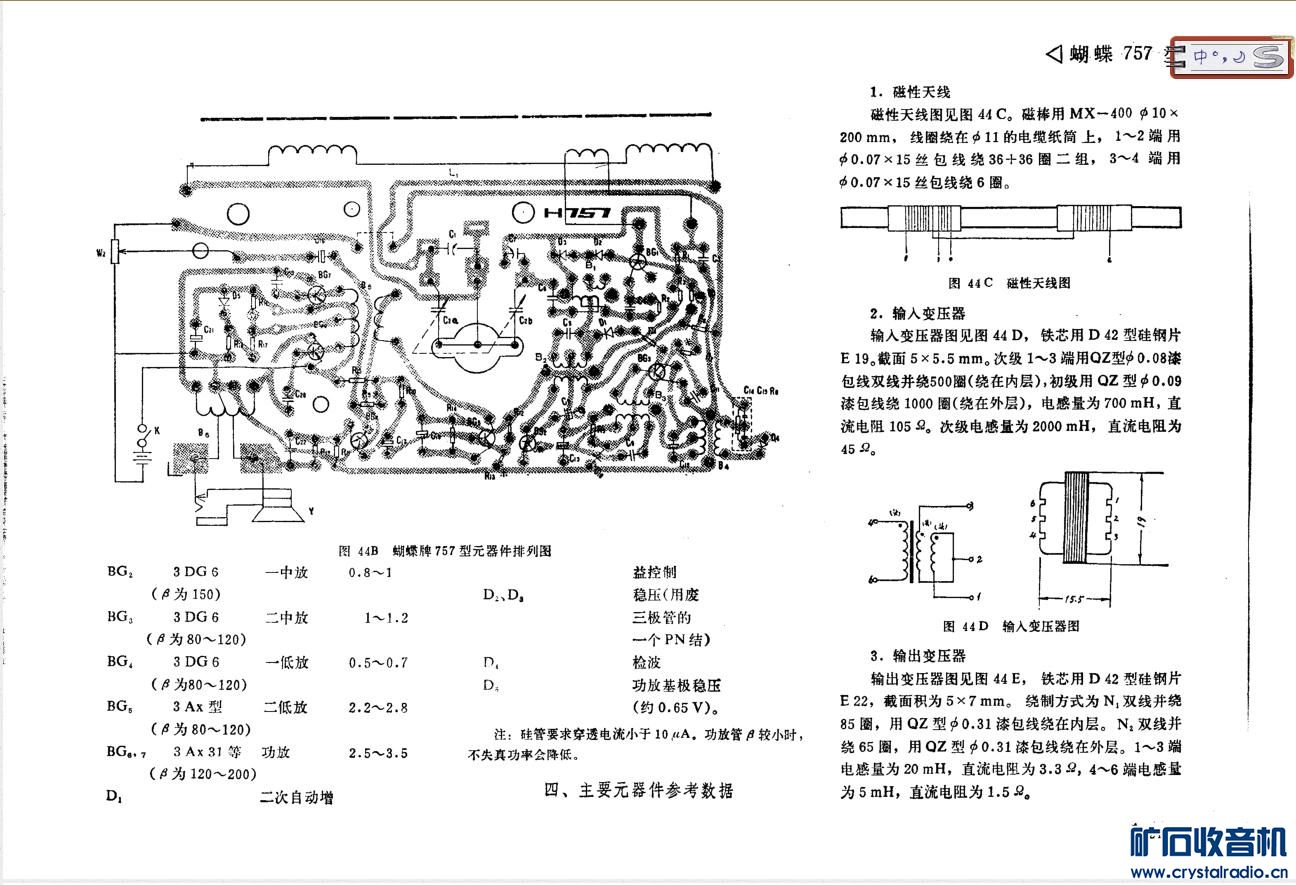

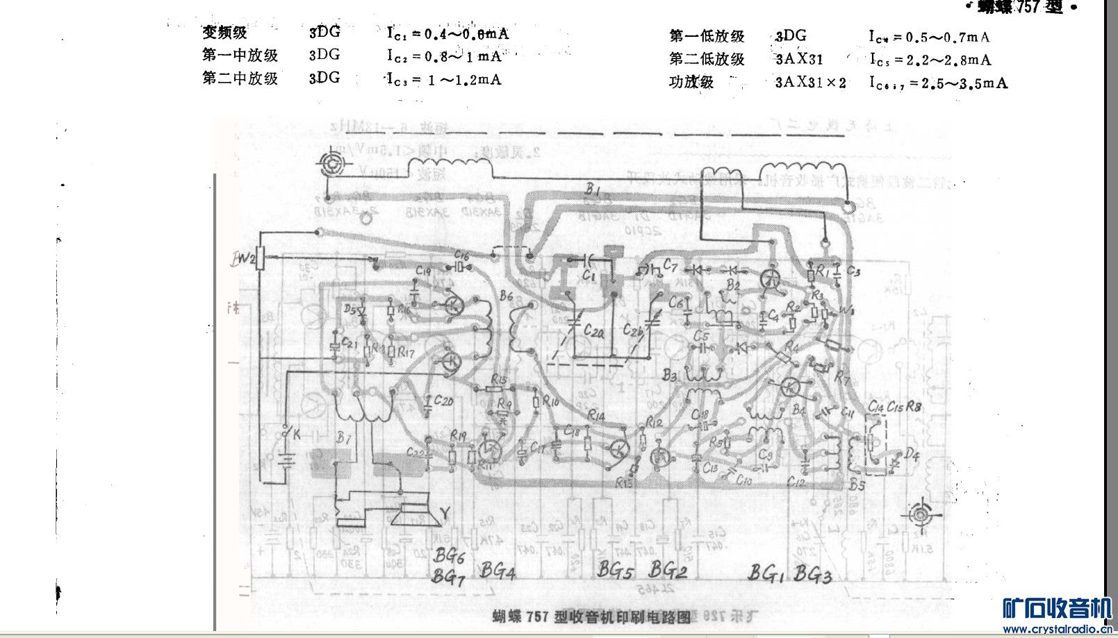

发表于 2016-7-8 20:47:35 |
印刷电路板图
印制板图
印制板图

 楼主| 发表于 2016-7-8 22:05:45 |
老庞家电维修 发表于 2016-7-8 20:44
看看是不是这个?
非常感谢,可以折腾了。

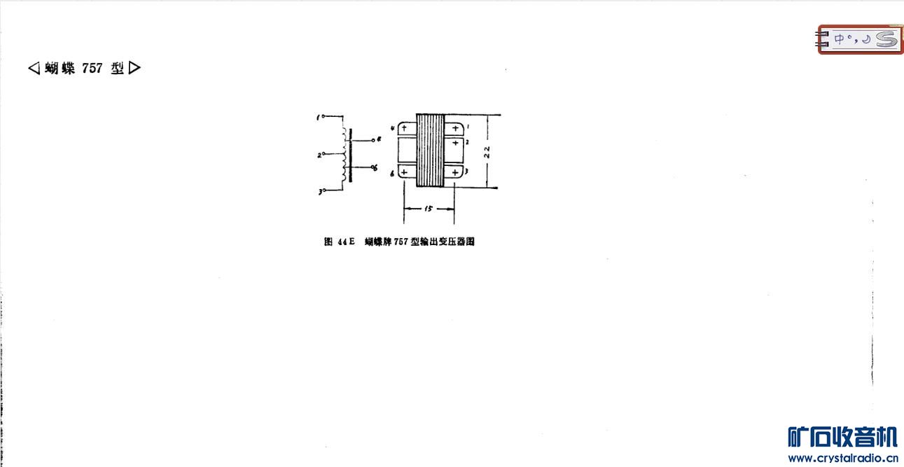

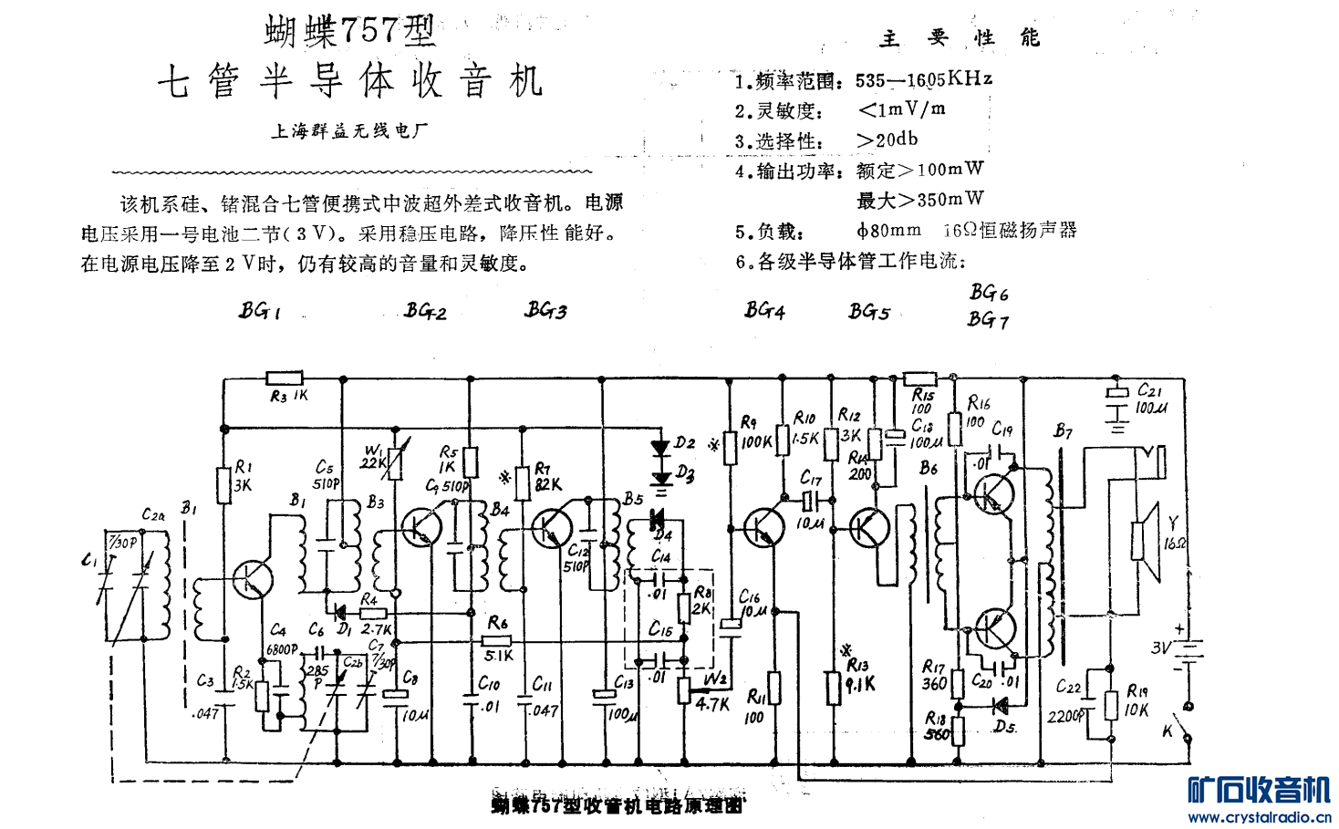

发表于 2016-7-8 22:14:20 |
757原理图及参数
原理图及参数
原理图及参数
底板图
底板图
 楼主| 发表于 2016-7-8 22:18:03 |
仙鹤 发表于 2016-7-8 22:14
757原理图及参数
非常感谢,喜欢这个坛子的原因就是朋友们的无私分享精神。
 楼主| 发表于 2016-7-9 22:14:22 |
汇报一下,发现W1失效,换了一个可调电阻就有台了。只是在高端1600左右有几个台,低端却没有台。
发表于 2016-7-10 11:11:01 |
检查一下C3—0.047的电容
发表于 2016-7-13 05:34:31 |
找一只容量在6800PF~0.01uF去替换C4试一试,应该就会好了。
 楼主| 发表于 2016-7-14 13:26:35 |
gjl_555 发表于 2016-7-10 11:11
检查一下C3—0.047的电容
拆下C3测了一下容量 是0.047uf
 楼主| 发表于 2016-7-14 13:30:34 |
拆下C4测量容量是0,用一0.01uf电容代换,现在是800--1600可以收到电台,800一下没有电台,低端530处有汽船声。
发表于 2016-7-14 13:40:50 |
dzb 发表于 2016-7-14 13:30
拆下C4测量容量是0,用一0.01uf电容代换,现在是800--1600可以收到电台,800一下没有电台,低端530处有汽 ...
D2、D3用两个1N4148或2CZ82或NPN管的BC结代换。
D2、D3这两个二极管起“稳压”作用,如果其两端电压小于1.5V左右,BG1本振会低端停振。
发表于 2016-7-14 22:25:54 |
直接更换该级三极管!
