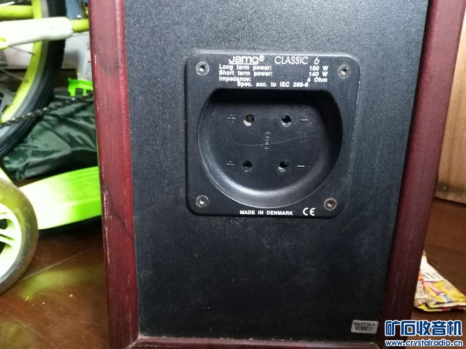

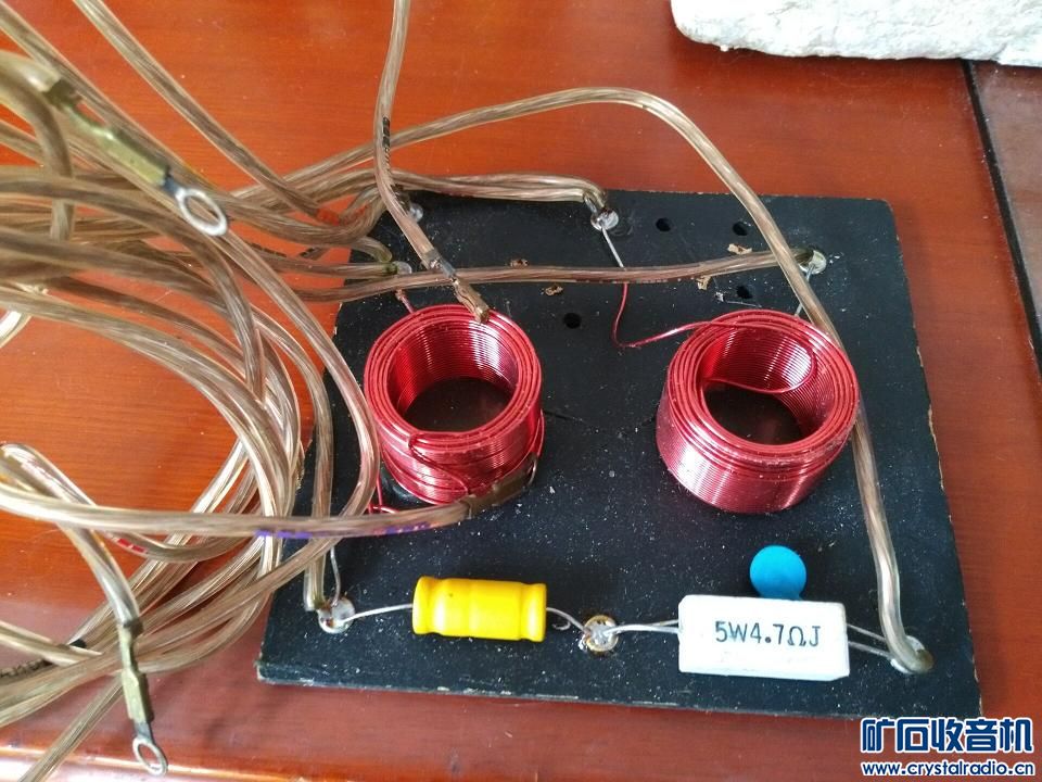

这对箱子的前障板和喇叭被我连襟拆下,把箱子当藏书箱放在床底下好几年,悲催的是书现在已经发霉了,只能扔了!而箱子却已经是四分五裂,惨不忍睹了!
我看到这个尊宝箱子时就剩下一对低音喇叭,一个高音喇叭和一只分频器了,于是奋不顾身抢救了下来!

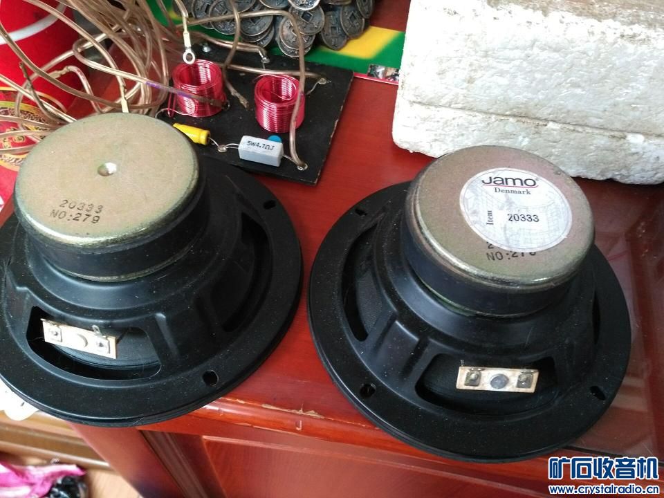

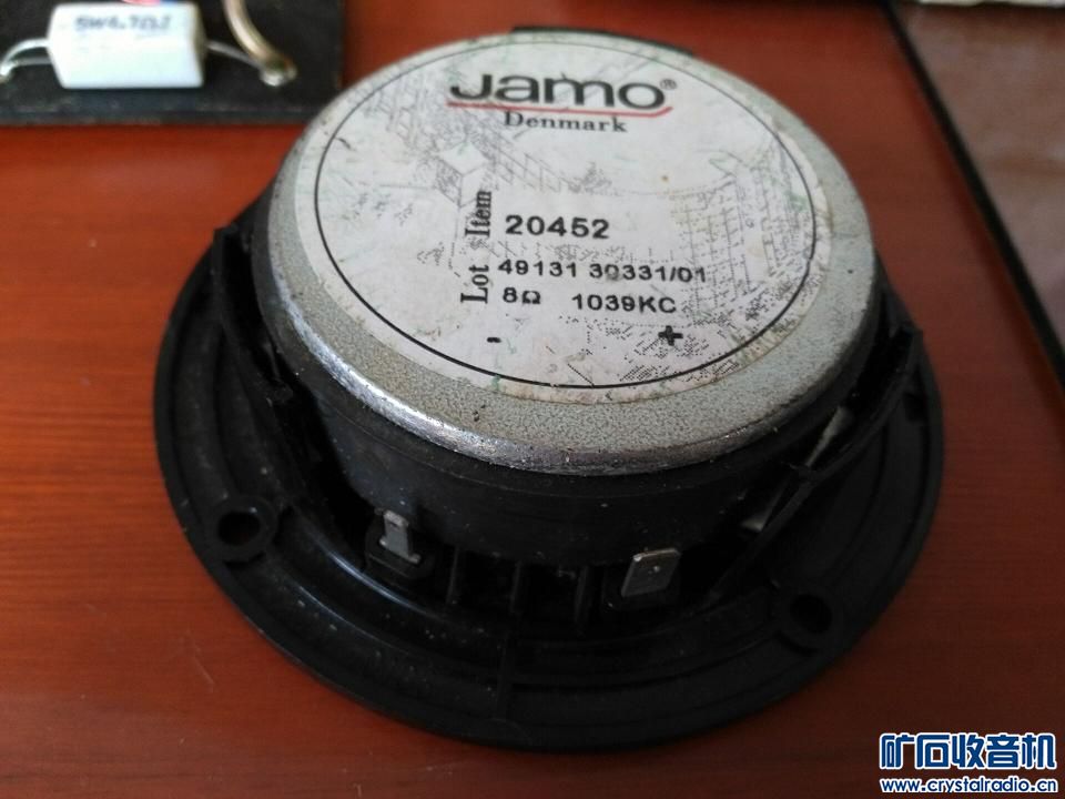

看这喇叭,个人感觉不像是尊宝原厂制造,像是代工的,高手看下!
AudioCAT老师说判断喇叭是不是原装,主要看盆架和接线片,
发表于 2016-7-8 16:42:23 |
盆架和接线就是红圈部分,你可以找下网上国产喇叭对比,这个喇叭再怎么说最多也就国内代工,造型是国产喇叭最常用的。
 楼主| 发表于 2016-7-8 16:50:08 |
ppt44 发表于 2016-7-8 16:42
盆架和接线就是红圈部分,你可以找下网上国产喇叭对比,这个喇叭再怎么说最多也就国内代工,造型是国产 ...
我看也是!
90年代国内代工的尊宝箱子,都当作原装箱子卖!

我测了一下低音的t/s参数,很普通!

通过测试参数看,喇叭没有什么亮点!

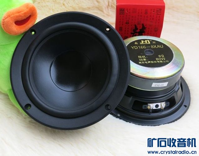

可能找到这喇叭的出处了!
看!一模一样的!
发表于 2016-7-8 18:16:46 |
呵呵,恭喜楼主买到出口版的南鲸,好货呀,值得收藏

南鲸仿JAMO 。JAMO再小的磁铁都能好声。
发表于 2016-7-8 19:13:51 |
看那个分频器就感觉山上的,喇叭就不说了,楼主已经查到户口了
