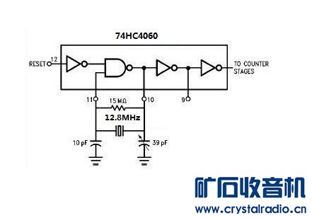

初步设想是用12.8MHz晶振,经过多级分频获得800,400,200,100,50,25,12.5KHz的输出
采用74HC4060内部振荡器,这样电路可以最简化
晶振采用这个电路接入,这样在4060的1-7脚上就会输出想要的频率了

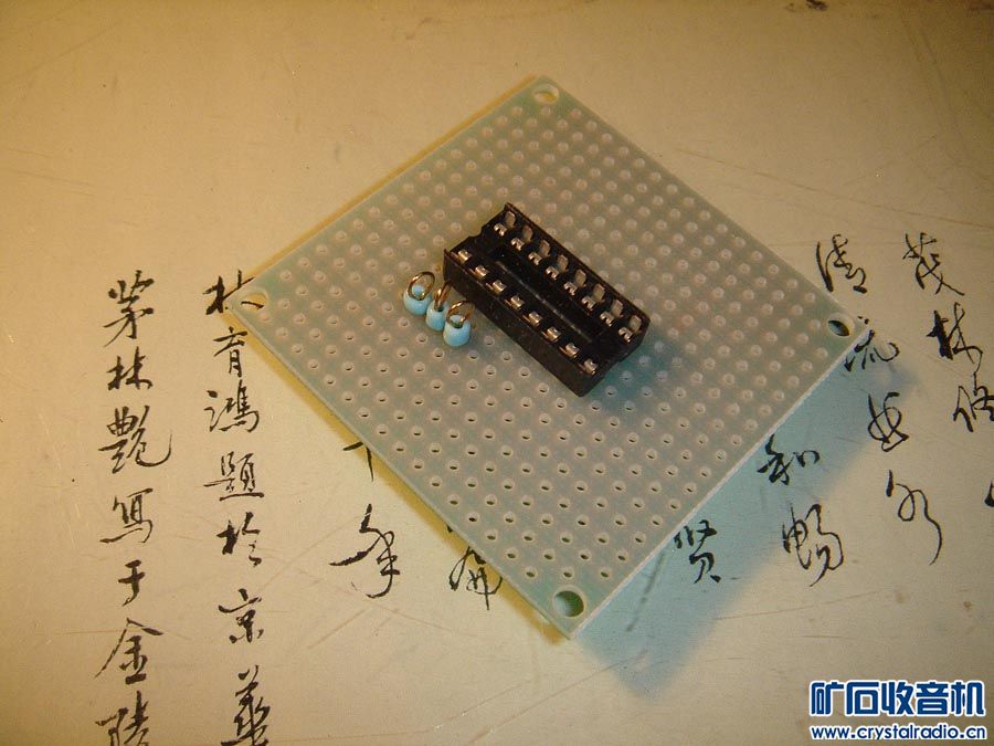

于是开始备料

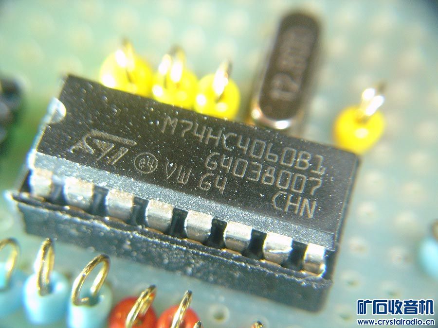

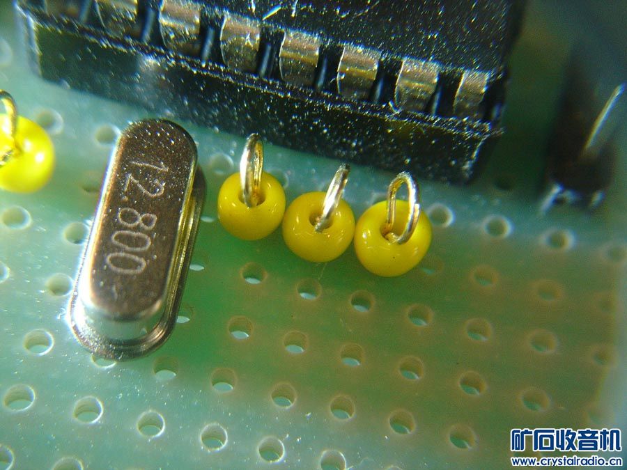

准备12.8Mhz晶振一直,74HC4060一只,洞洞板一块
测试点若干

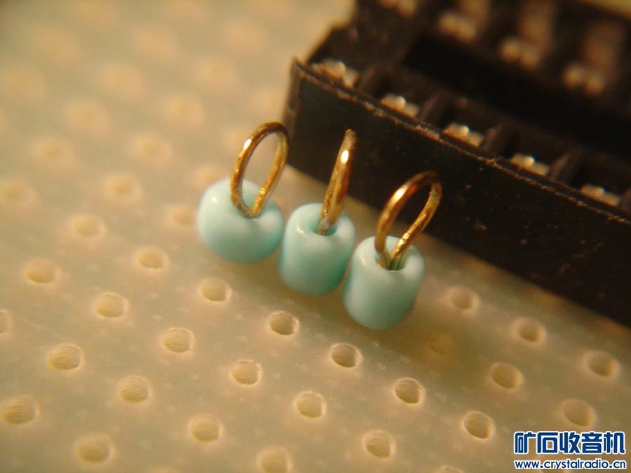

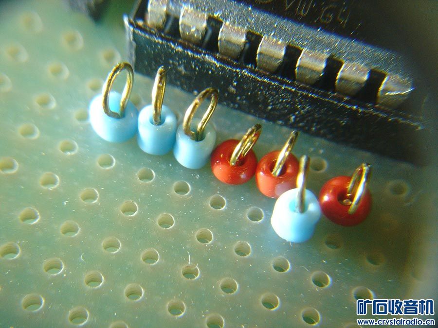

摆放元件,利用测试点的环作为输出
不得不吐槽一下这测试点,这么一大包测试点
想挑些大小一致的还真不容易

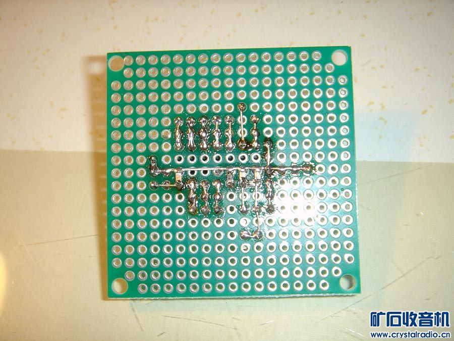

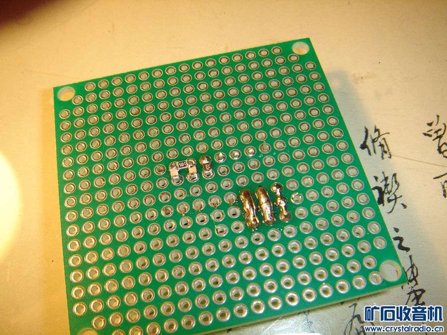

背面
不是我不把它们排成一排
实在是因为测试点大小不均一
没法排成一排,差评!!!

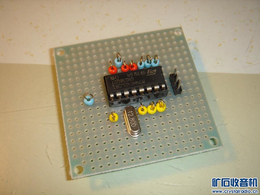

把不同频点的输出采用不同颜色的测试点标记
完成的样子

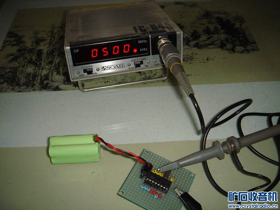

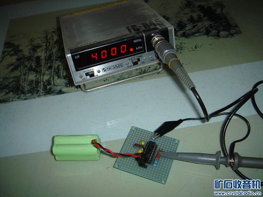

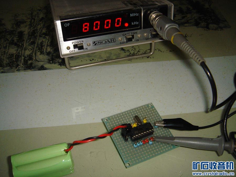

测试一下
这是基础频点,12.8Mhz
然后是800KHz

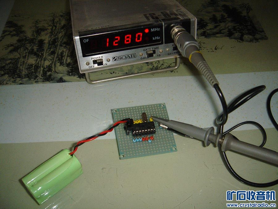

下一个是400KHz
继续是200KHz
继续分频是100KHz
再往下是50KHz,小数点没拍到
往下还有25KHz

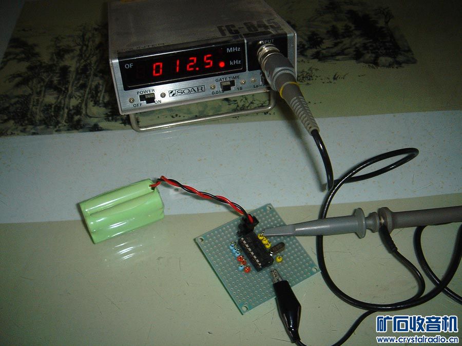

最后是12.5KHz

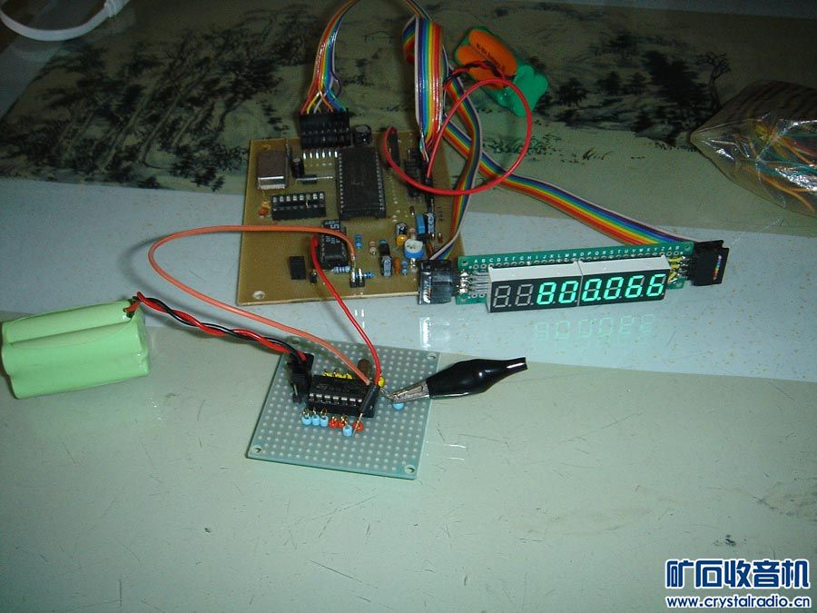

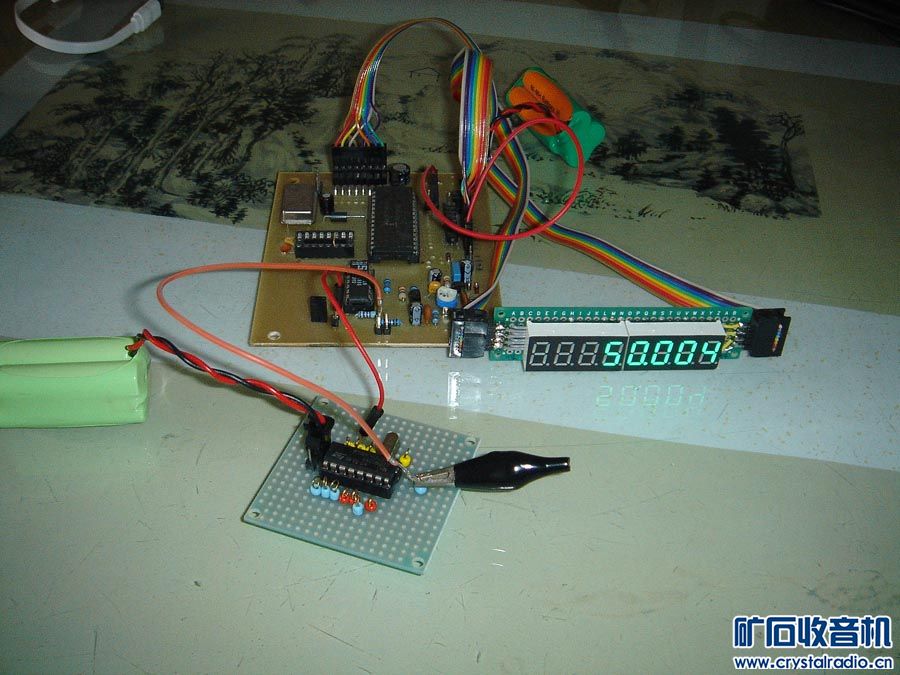

用自制的频率计看看,800KHz,显示800.066KHz
自制频率计还在调试中,采用普通晶振,没有屏蔽
有误差很正常,但是至少说明工作了

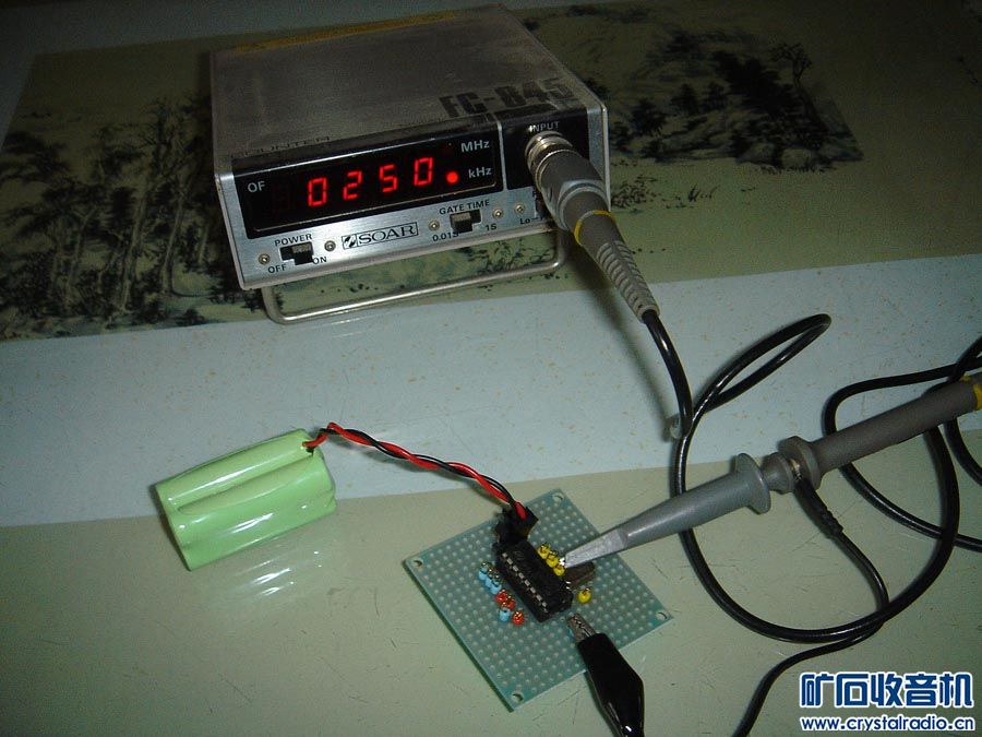

测试50KHz挡
最后,把各点用贴纸标记出来,完工
至此,固定频率信号源制作完毕,当然,这仅仅用来进行一些简单的测试
精度嘛,大致准确即可,毕竟自制的频率计还在调试之中,用的还是普通晶体

楼主不用示波器看看波形?

电路板下面的书法是什么情况

楼主,请问你的 800Kc 是在 Q3 (7 脚)上得出的吗?Q3 是 8分频 还是 16分频?
