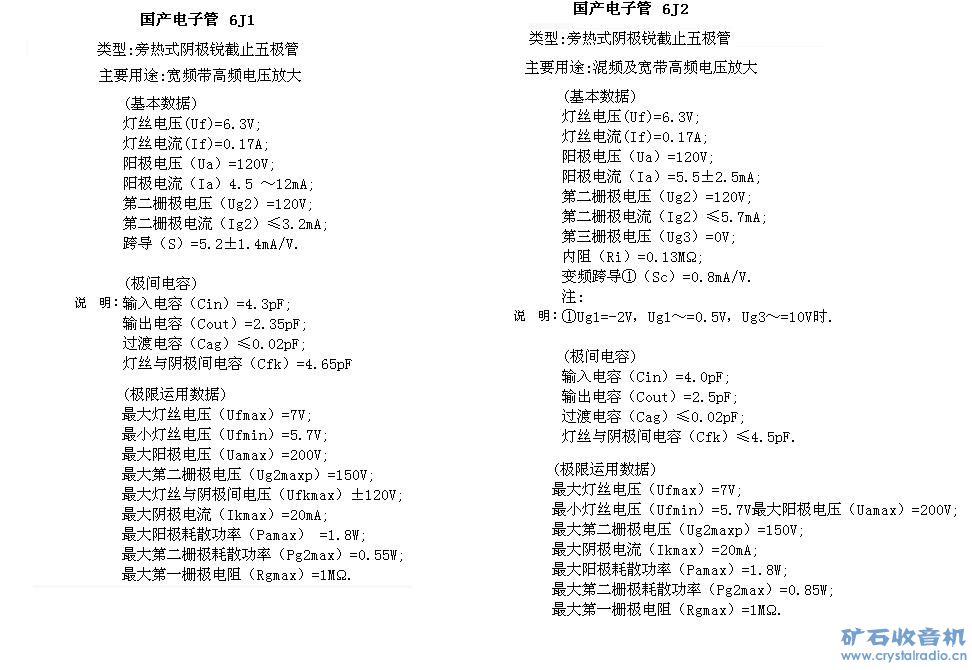

手里有很多的6J1管子,无意中和6J2比较了一下,感觉没什么区别,好像管脚也一样的。不知这两种管子到底是怎末样的?

两只管子的参数、管脚与作用如下:
 楼主| 发表于 2009-10-24 19:51:07 |
知道了!原来6J1的抑制栅极在管内已经连接在一起了,而6J2是不相连的。判断管子到底是6J1还是6J2,只要测量一下2脚和7脚是否相通就行了。感谢“呜呼”版主!!

6J2比6J1还好,使用起来更灵活。

没看见过6J2用在变频级。如果把7脚的抑制栅极接在屏极上会烧掉吗?

做放大,6J1好,做变频6J2好。
