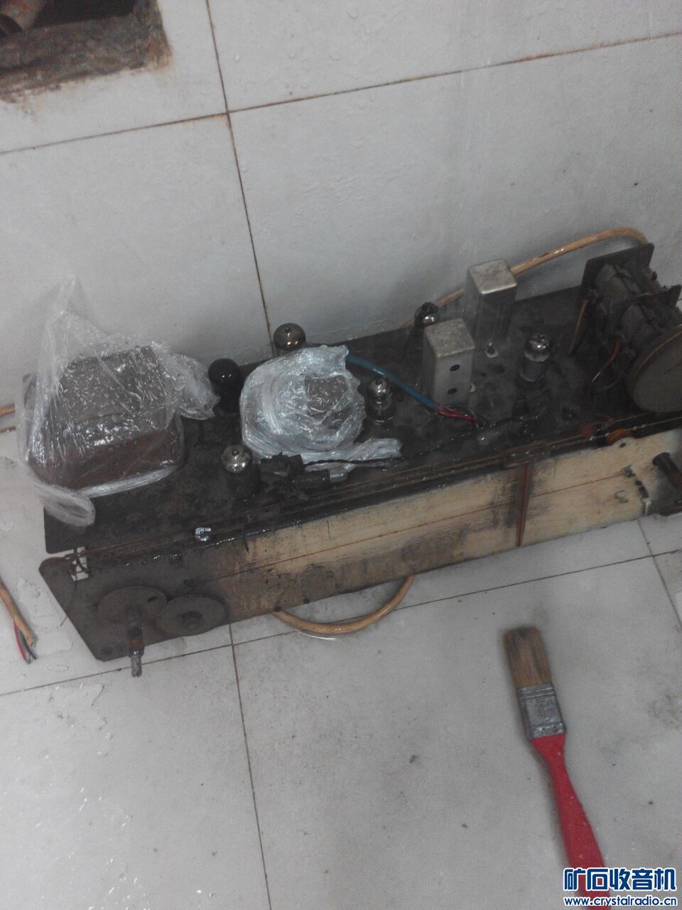

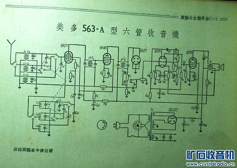

查找了几本资料,基本电路大致差不多,但是您这台机器另外加装了6E1猫眼,和小喇叭附加电路。

刚才的线路图片不太清楚,重发一下

据资料显示,563采用四连可变电容,每两连成为一组,562采用双联。
563 电路

老师又收了宝贝呀,应该是民国时候的老机子了,这么老的机子,就是害怕喇叭出问题,这个老机子喇叭是好的,真是万万幸呀,老师尽快让它唱起了,分享给坛里的老师们欣赏。再一个老师千万不要水洗度盘,尤其是度盘背面,可以使用干毛刷轻轻地掸去灰尘即可。

中频变压器貌似换过。

整流管好像是大八角管子5Y3GT,而不是6Z4花生管,如果真的是美多562或者563的话,这种机型生产于1958年,而那时6E1猫眼调谐指示电路还没有普及,除了上海131,以及后来的132以外,都没有设计加装调谐指示电路,即使是上海131型,使用的也不是6E1而是进口管EM-80,总之挺怪的,

今天上午机器进行了清洗,度盘不错没有什么损坏,
