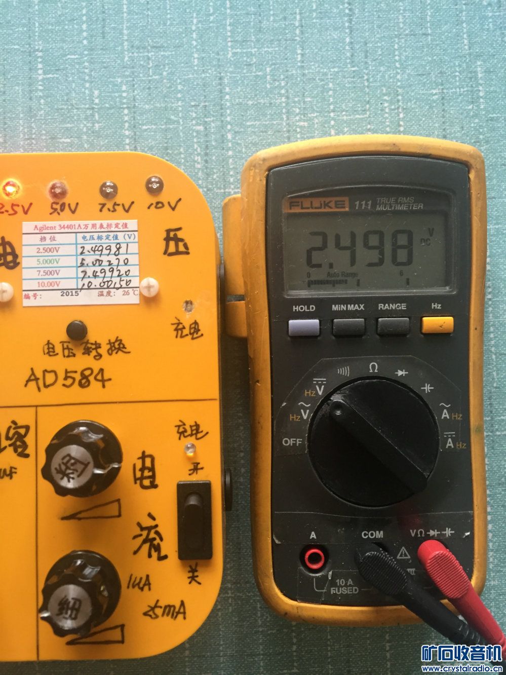

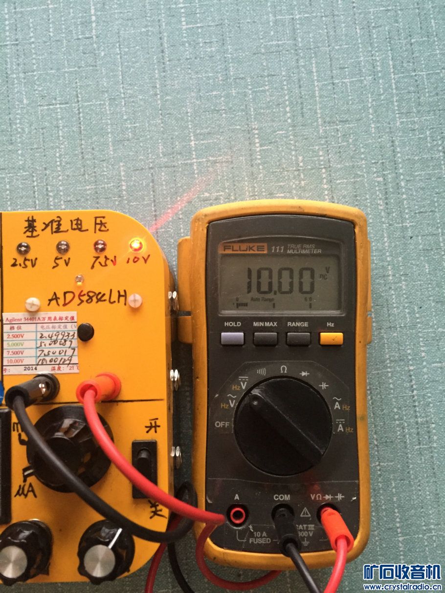

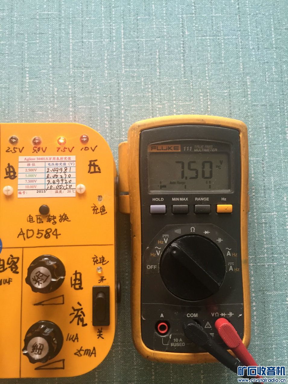

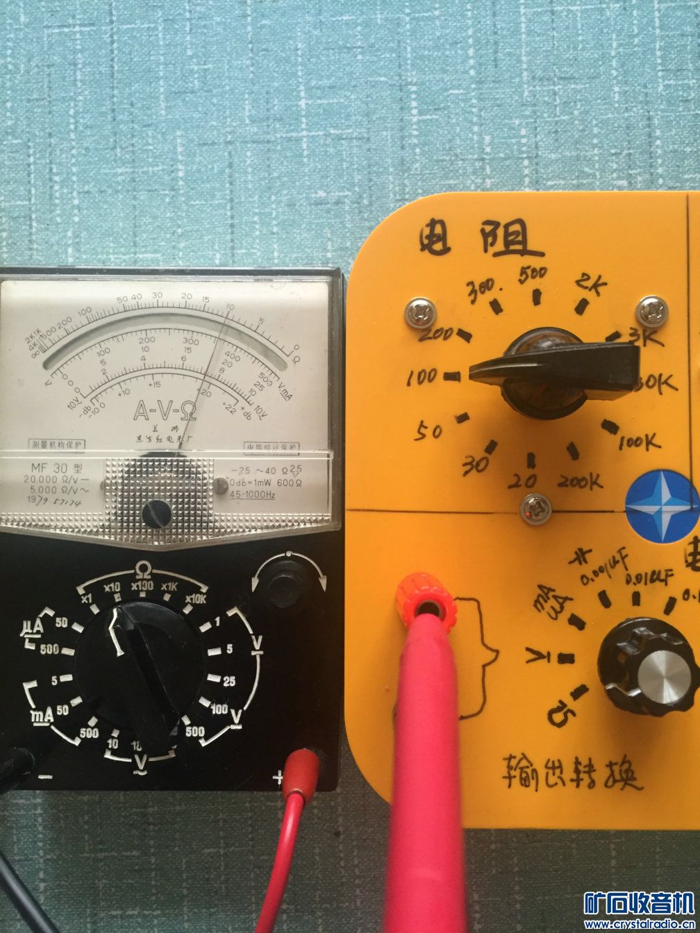

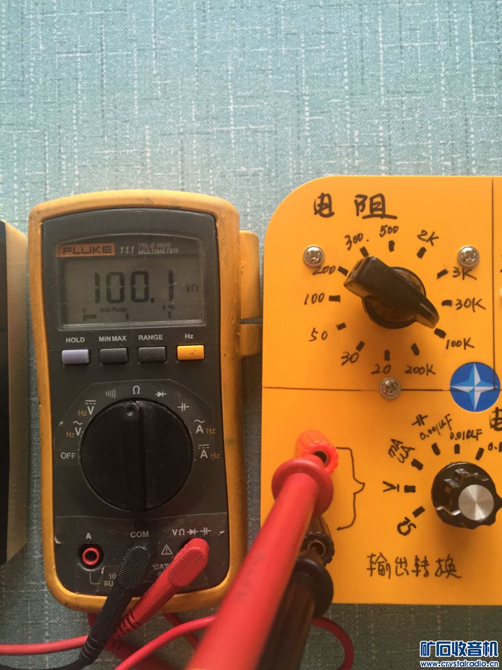

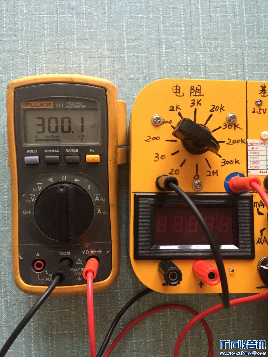

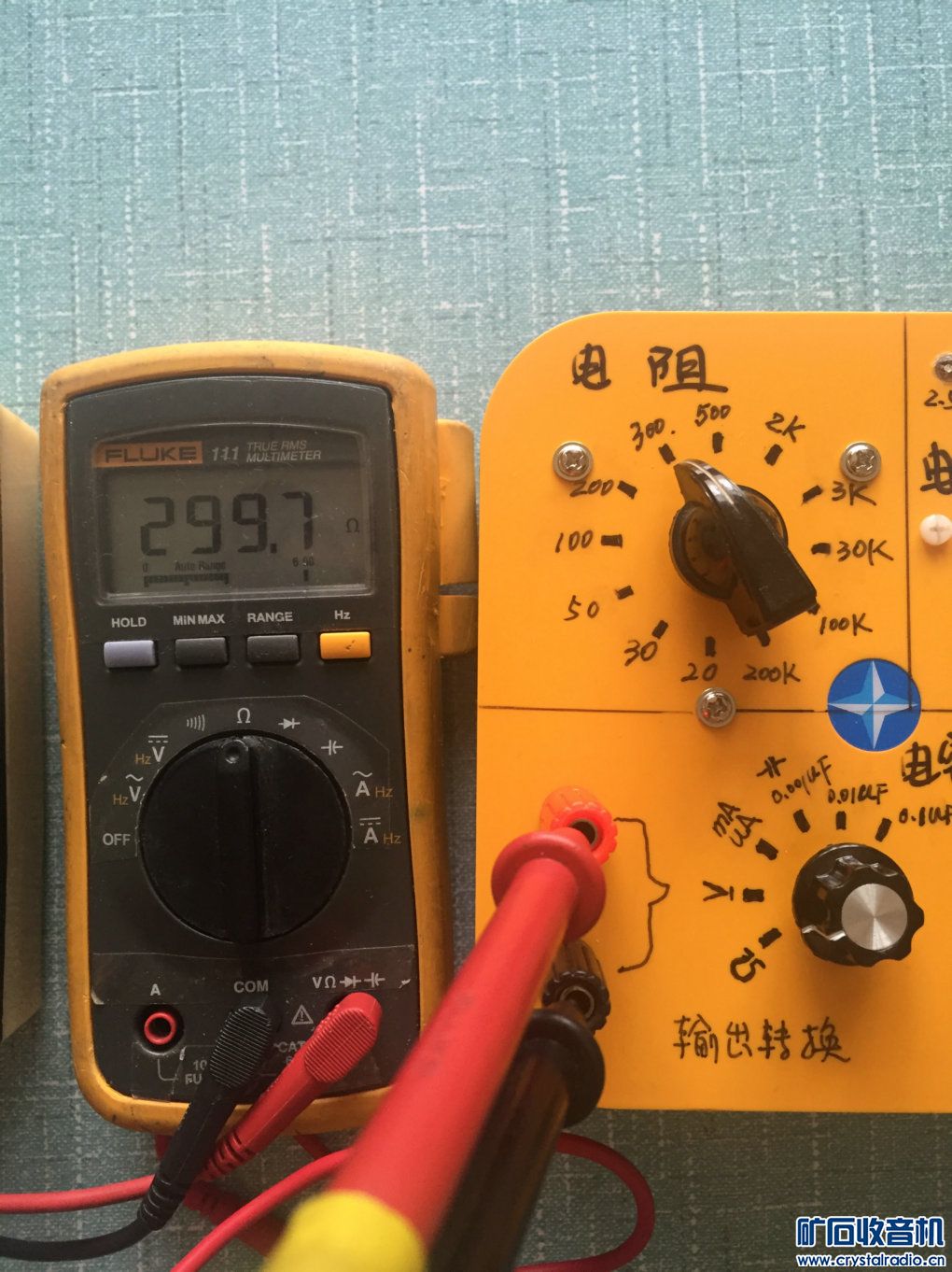

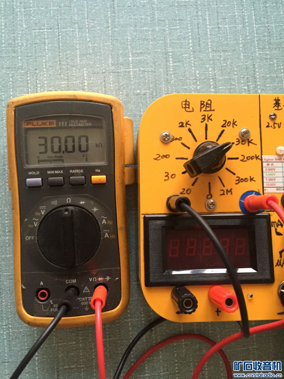

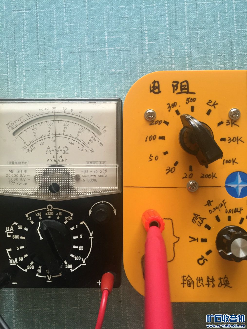

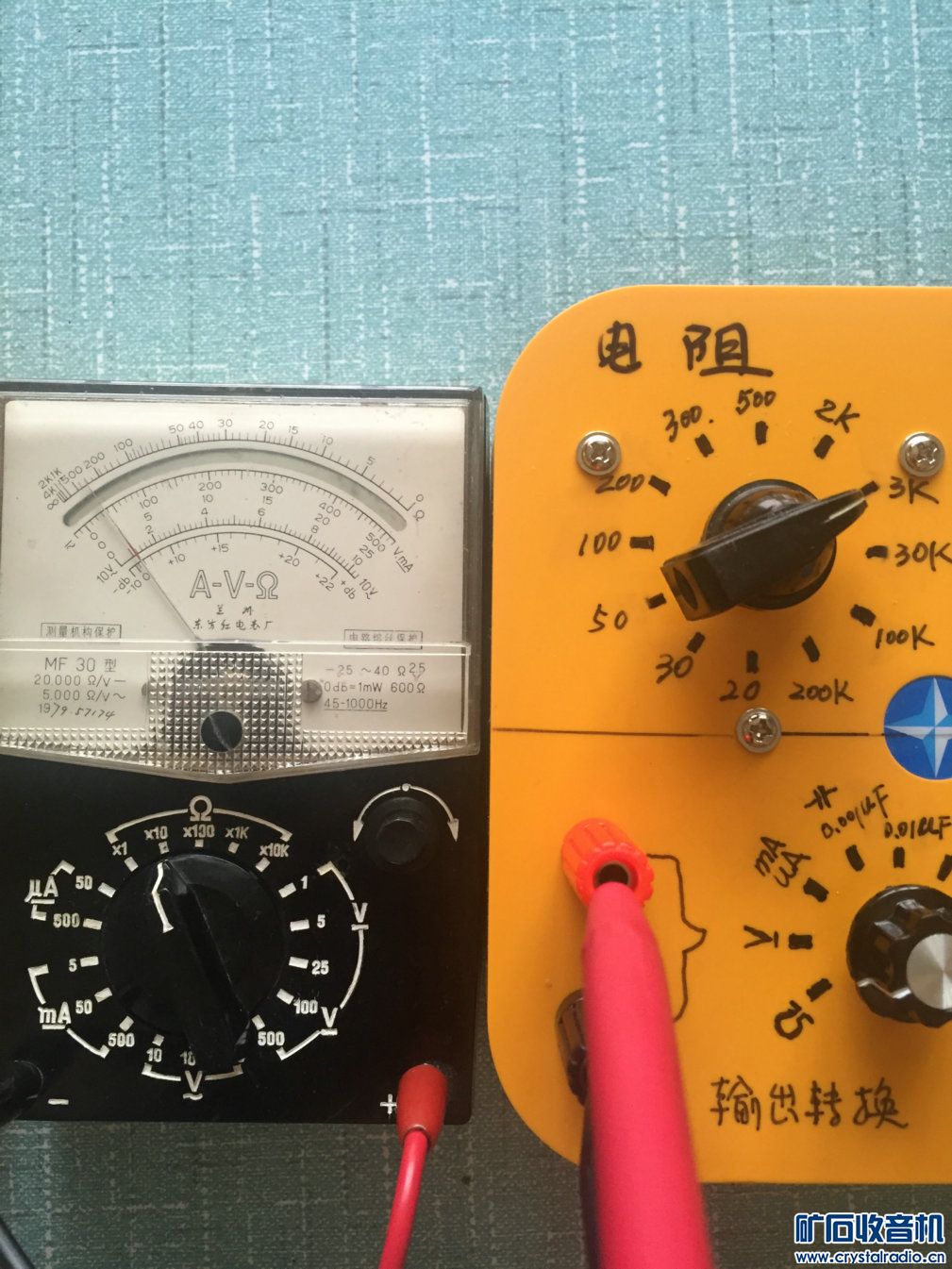

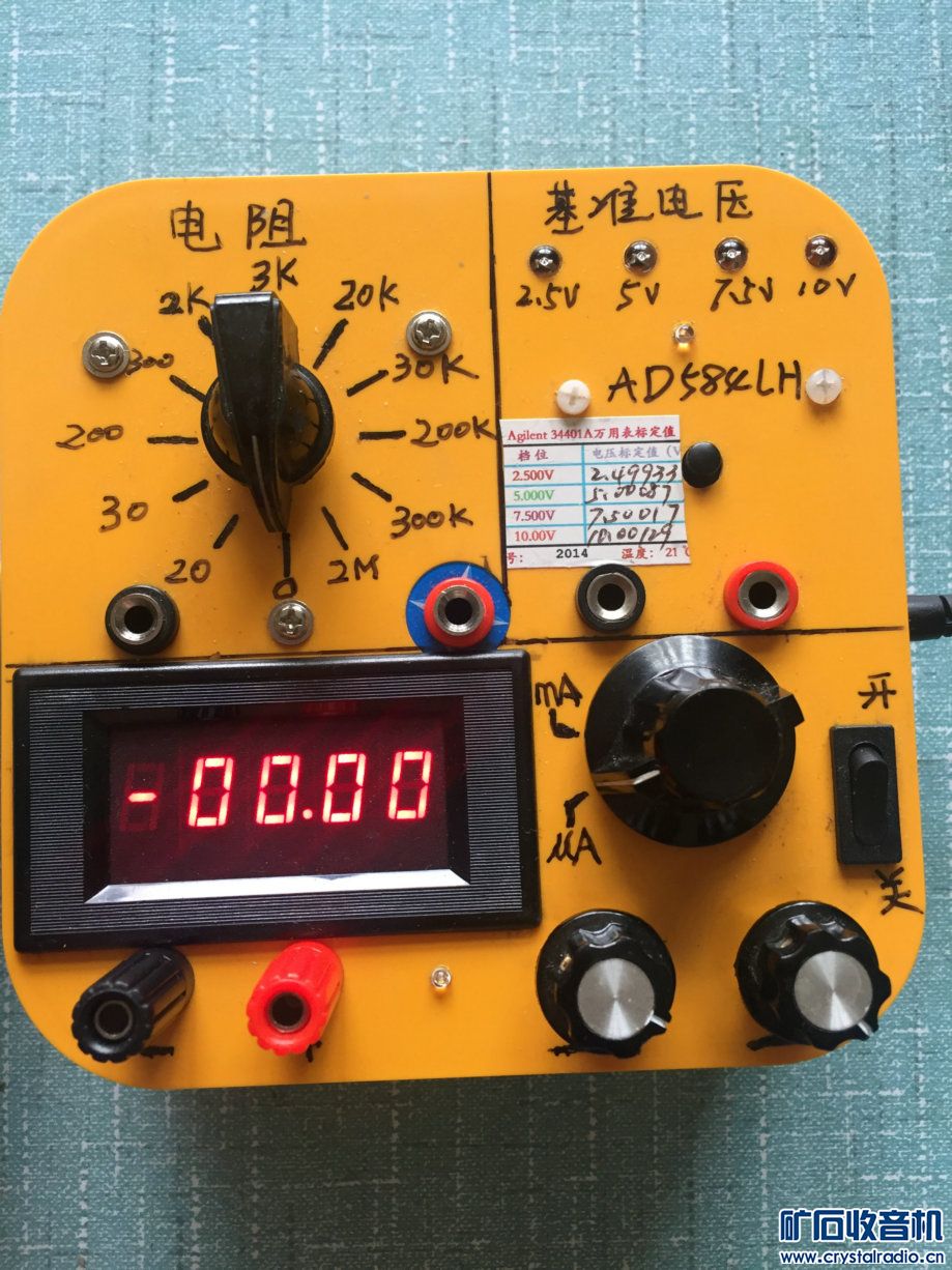

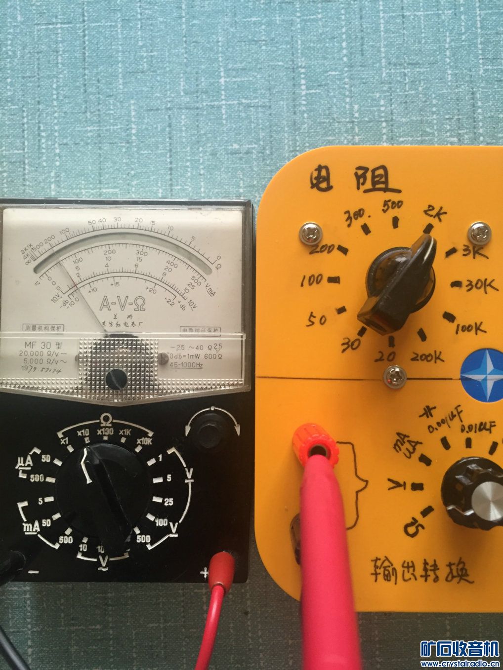

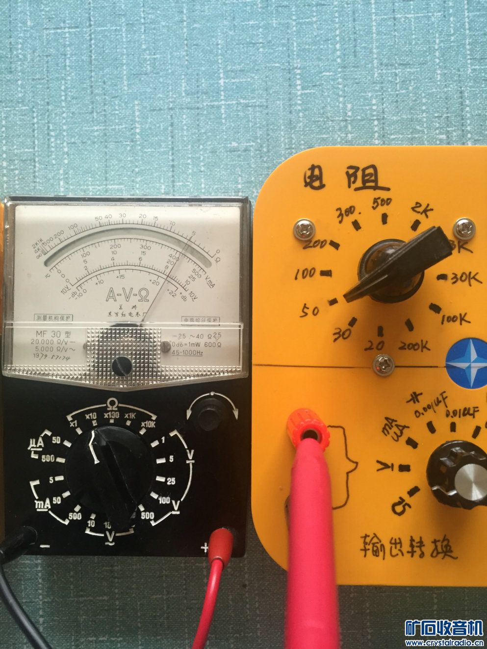

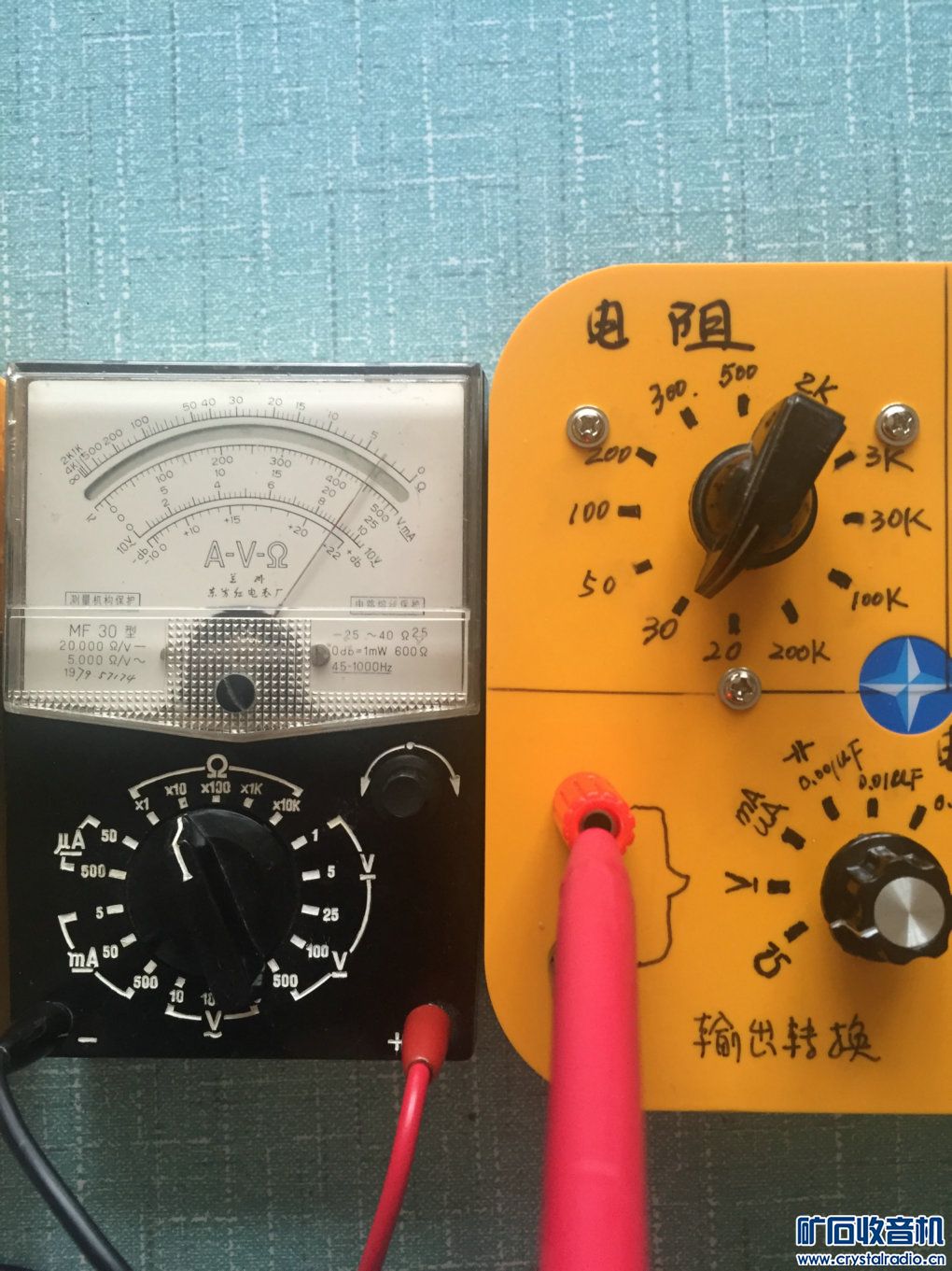

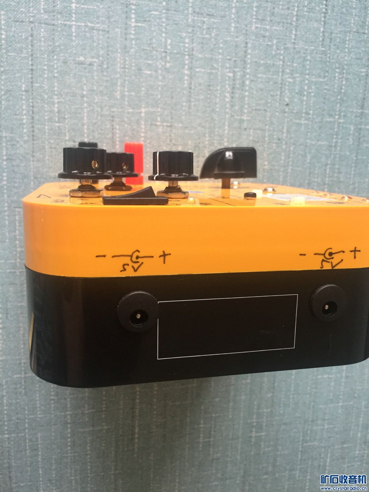

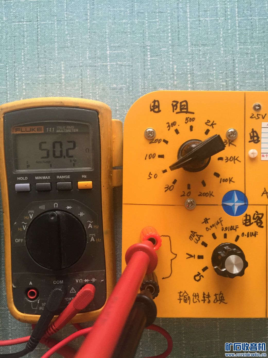

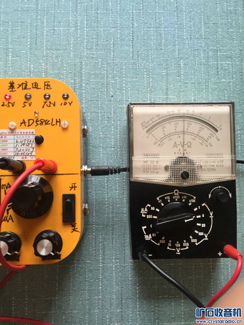

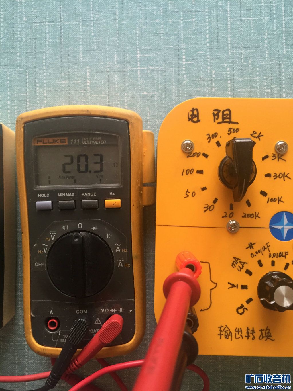

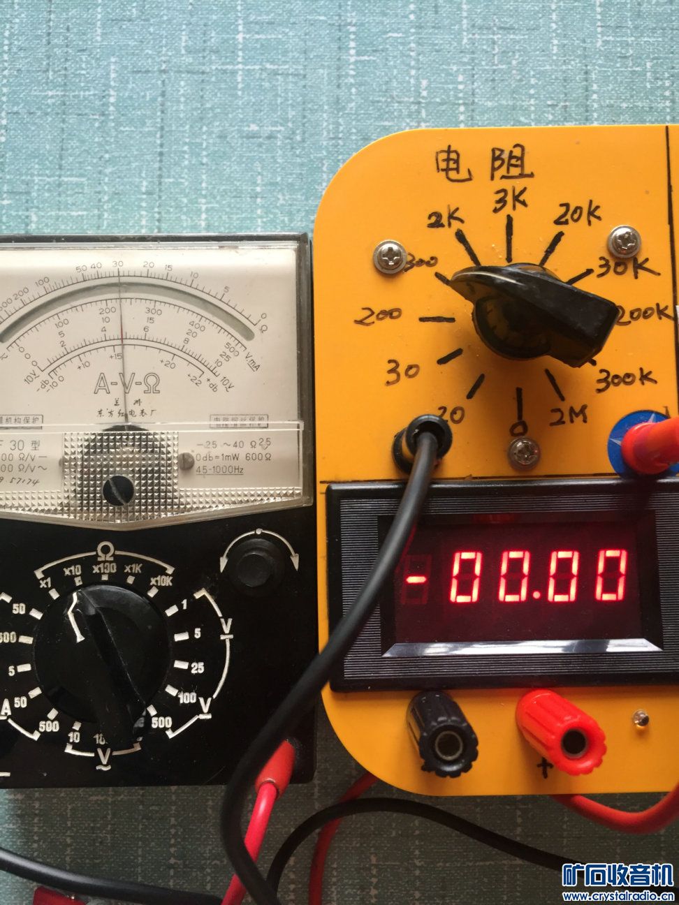

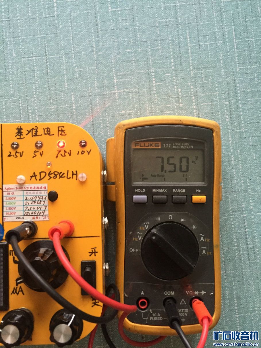

闲来无事,把自己玩指针表、低端数字表的几个测试工具整合在一起,做了2个测试盒子  这样使用起来比较方便,不用东一个 西一个放的哪都是,一个盒子有电容档,一个盒子有数字表头,其他功能一样,主要功能有 电阻 电压 电流及电容,电阻、开关采用就设备拆机的精密电阻和专用开关减少接触电阻 ,电阻的设置考虑了表头线性测试。电压基准网购 AD584白菜基准,电流档主要使用50微安 自制 电容CB4-1 -0.001微法、0.01微法、0.1微法,一个有数字电流表  显示ma、ua电流,表头需要独立5v供电,微安电流显示还可以基本准确,ma电流显示有1ma的误差,属于数字表头问题,在电流测试时采用标准表、被测表串联使用,数字表头就当作装饰吧,基准电压和电流档都有独立锂电池,有独立的充电插口,所有的零配件以手头有的最好的使用,条件、水平有限,就只能做到这些了,有图看测试图吧 ,内部就不给大家看了,工具好用就行了。标准表是美版福禄克111和三和PC500数字表,玩指针表、4位半以下数字表做个参考测试足够了,DIY就是玩个乐趣,不是什么高深的东西,不入高人法眼,不喜勿喷。

发表于 2016-7-1 19:55:41 | 显示全部楼层
584电压是靠什么装置转换的?
发表于 2016-7-1 20:08:25 | 显示全部楼层
DIY的过程就是快乐
 楼主| 发表于 2016-7-1 20:47:09 | 显示全部楼层
LCGZ 发表于 2016-7-1 19:55
584电压是靠什么装置转换的?
单片机

发表于 2016-7-1 21:13:08 | 显示全部楼层
我问的是由2.5V转成5.0V好象是用跳线实现的,您这里是用的什么?
 楼主| 发表于 2016-7-1 21:16:07 | 显示全部楼层
单片机实现档位转换
