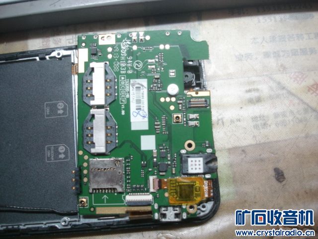

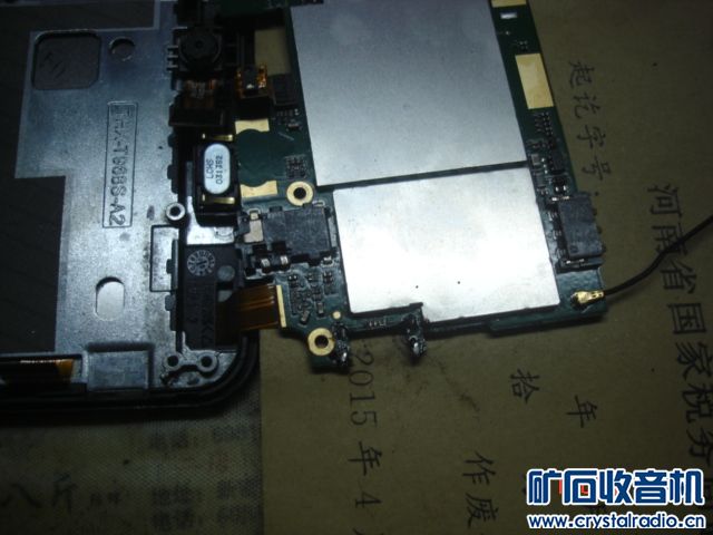

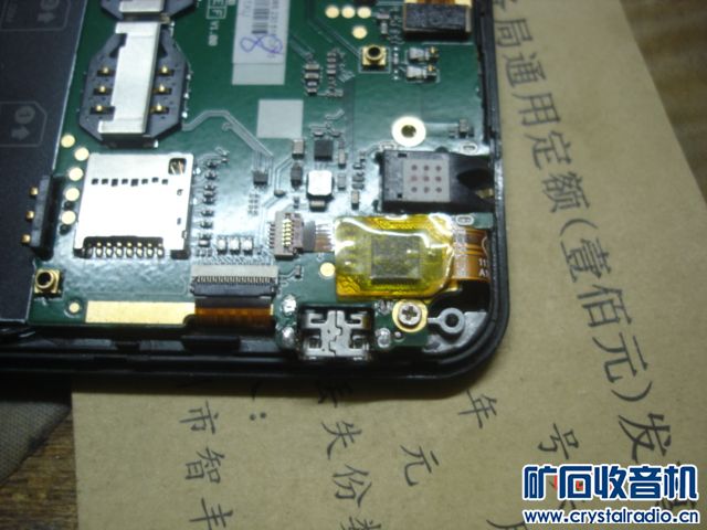

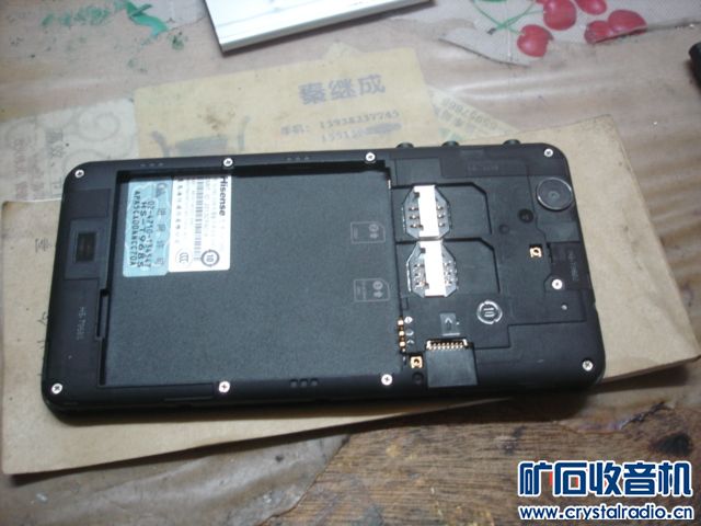

一个备用机USB接口坏了 充不了电 前天找了一个破手机拆了一个USB接口 今天动工开始  工具有烙铁一只   一根细针    一把螺丝刀   用时将近一个小时

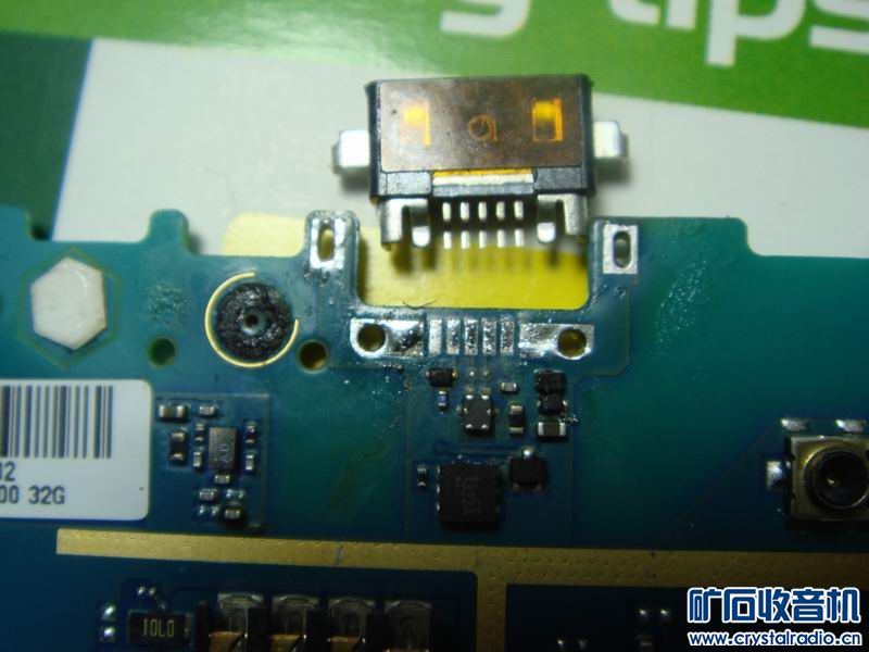

  尾插还是买个新的换上比较好。新的2块3块可以买到,可省下很多从料板上拆旧尾插的时间,也比较可靠。楼主用一根细针挑那几个小针脚吗?
自从换了自己的手机尾插,又为朋友换了几个,我也能熟练换这个尾插了 最后一只是朋友到手机店换尾插回来仍无法充电的,看样子新尾插是热风枪吹上去弄坏了的。
 楼主| 发表于 2016-7-1 15:34:50 | 显示全部楼层
JY陶石 发表于 2016-7-1 15:18
尾插还是买个新的换上比较好。新的2块3块可以买到,可省下很多从料板上拆旧尾插的时间,也比较可靠。楼主 ...
天热 没有到实体店买尾插  网购一个也不划算 就拆了一个旧的   用针主要是焊接针座后怕有粘连 刮一下【用放大镜看  眼睛看不清楚 间隙太小了】   个人觉得用风枪 没有烙铁 安全
发表于 2016-7-1 15:58:49 来自手机 | 显示全部楼层
吃里爬外 发表于 2016-7-1 15:34
天热 没有到实体店买尾插  网购一个也不划算 就拆了一个旧的   用针主要是焊接针座后怕有粘连 刮一下【用 ...
  用热风枪拆容易掌握。将尾插吹上去我试过一次失败了。这只小米在手机店也吹坏了新尾插。那5个针脚我是象焊密脚贴片集成电路那样焊的。引脚间多余的焊锡用烙铁头粘走,这个新头子要了我12块钱,粘锡效果不错。

  手机店一般拆和焊都是用热风枪,我拆用热风枪,焊用936烙铁,可保证尾插的针脚与铜箔贴合紧密,防止新尾插过热损坏。新手照我的菜方法还是比较稳妥。

记得是在隔壁论坛里看到也是关于更换尾插的,方法是用斜口钳先把坏尾插分剪开来,然后再用烙铁将留在板子上的尾插尸体取下来,然后清理焊盘,最后上新的尾插,这个方法比较保险。楼上都是高手。
