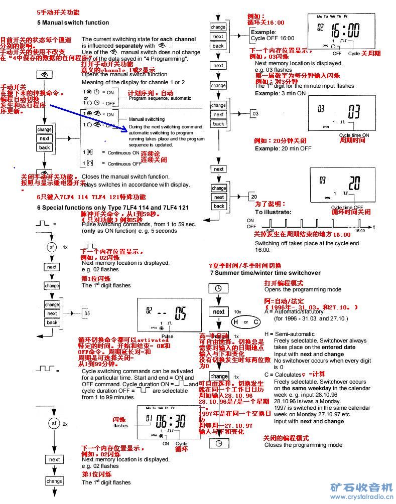

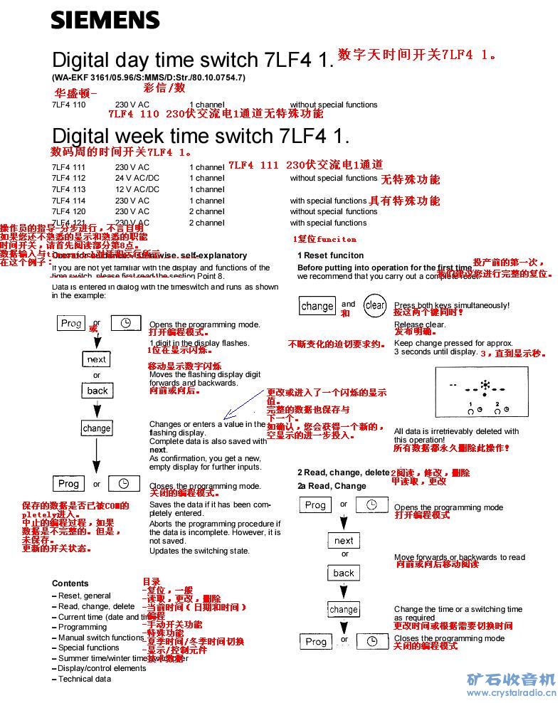

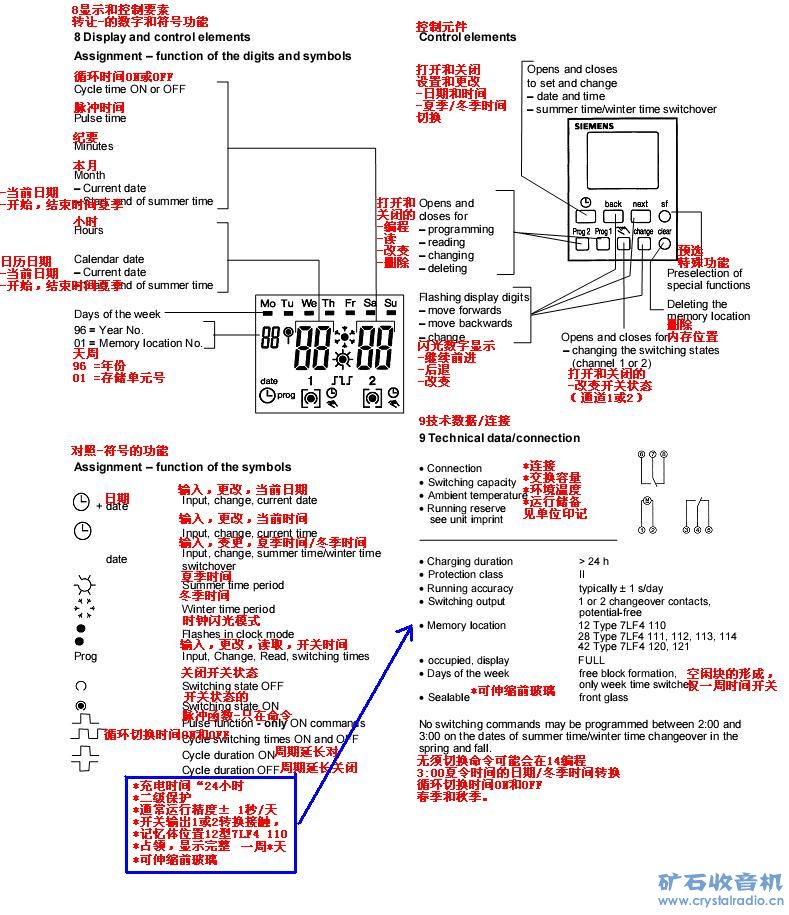

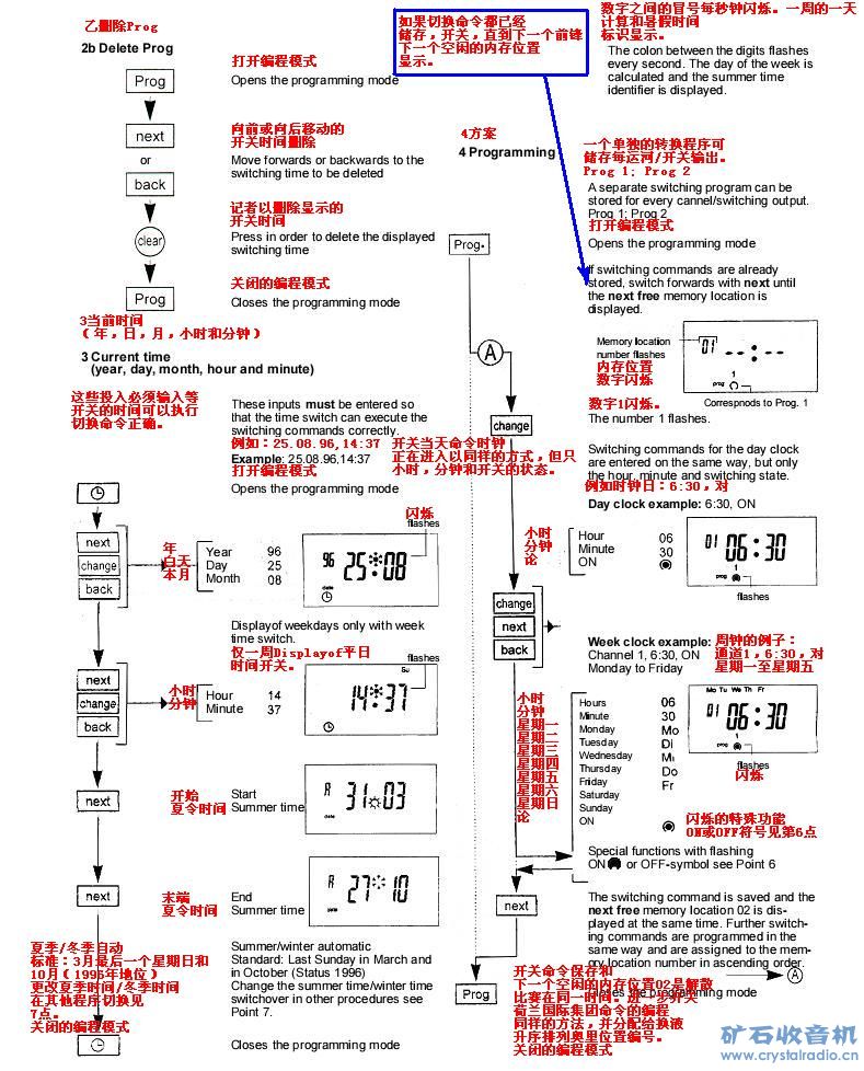

SIEMENS 时间定时器使用说明附中文
发表于 2009-10-22 16:43:14 | 显示全部楼层 |阅读模式
给有需要的朋友参个考:
