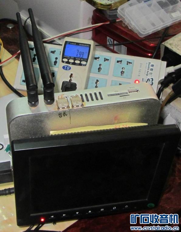

2013年配的1037U小盒子,关键是主机耗电(从交流插头输入那量)只有9W左右,被动散热零噪音,
这套用在测试台上,跟EBc的电池测试仪一起用,有时连续开机几个月都不关的.
用了3年了,当时新的要了七八百,现在坛里有二手的百多元就能拿到了。
当时一批入了三套类似的,另两套分别办公主机用,Chrome上网、开个excel/word、邮件什么没问题,
集显性能不错,可以同时带双显示器输出(VGA+HDMI),

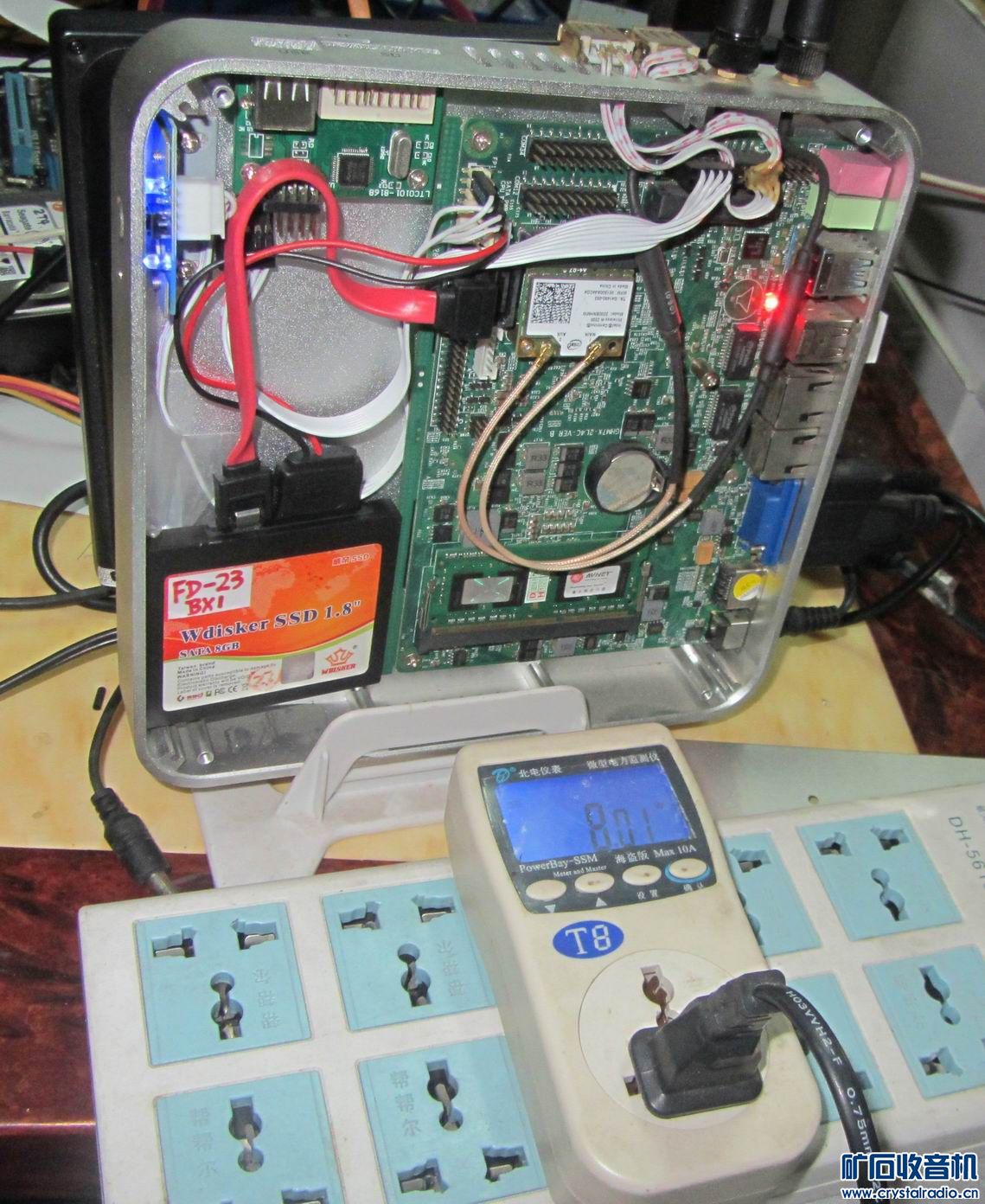

屏幕关闭了,8w
裸一个给大家看。
之前用2.5“笔记本硬盘夏天重载时机壳温升达到15度,有点热。
换上刚从论坛收的二手小电子盘,现在室温34,机壳散热器温度38.5度,温升只有5度好多了。
硬盘也是个发热大户啊

看楼主用的固态是8G的,能装什么系统?

建议楼主在机器内加个小风扇,这样机器温度会低一些

目前温升只有5度,不需要。
这样连续几个月不关机的小机器,本就是应该省电、安静的。

呵呵,看来那个坛友前几天卖的5个8G小盘,我3个,那2个是你抢去了啊。
8GB硬盘太小,一般是装XP. 想装WIN7话好像太勉强了。
XP装完约占用0.4-0.7GB,再装上Office2003、Chrome、播放器等等常用软件C盘占用约2.5GB左右,
注意把C盘虚拟内存关掉,不然空间不够。
8G固态中分4GB左右给C盘,剩余容量可分个D盘(装QQ等软件)、E盘(存档)。
只是上网简单使用的话,够用了。
