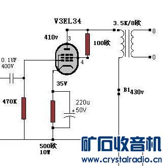

发表于 2016-6-27 11:52:02 | |阅读模式
EL34单端电路4脚有好几种接法,请教有什么异同?那一种方式音质和输出功率是最佳的?谢谢

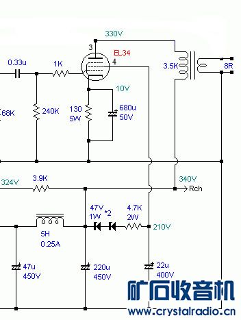

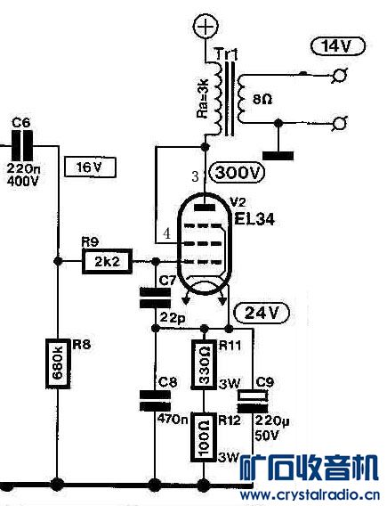

图1、2是标准接法,图3、5是三极管接法,图4是超线性接法。标准接法功率大,三极接功率小,音质方面爰好不同有人喜欢标准接法,有人则喜欢三极接法。超线性接法功率比三极接法大,接近标准接法,声音也很好听。

图1、2是标准接法,图3、5是三极管接法,图4是超线性接法。标准接法功率大,三极接功率小,音质方面爰好不同 ...
标准接法,4脚直接B+和接降压端有什么不同?
发表于 2016-6-27 14:55:55 |
一般是4脚G2电压要低于3脚A

不论是三极管和是超线性最好都要串联一只100-330欧的电阻,标准接法功率最大但是G2电压远低于3脚屏极A

图1、图2是EL34单端标准接法,图2屏压高输出功率大,效果较好,适合初学者制作。图3图5三极接法,阻尼系数大,输出功率小。图4为超线性接法,对输出变压器要求较高。

其实el34 3极接法我觉得最好,直接声音和300B 1样了,还省驱动。

谢谢白版,图5把4脚100欧直接B+功率会大一些吗?阻尼会不会好一些
