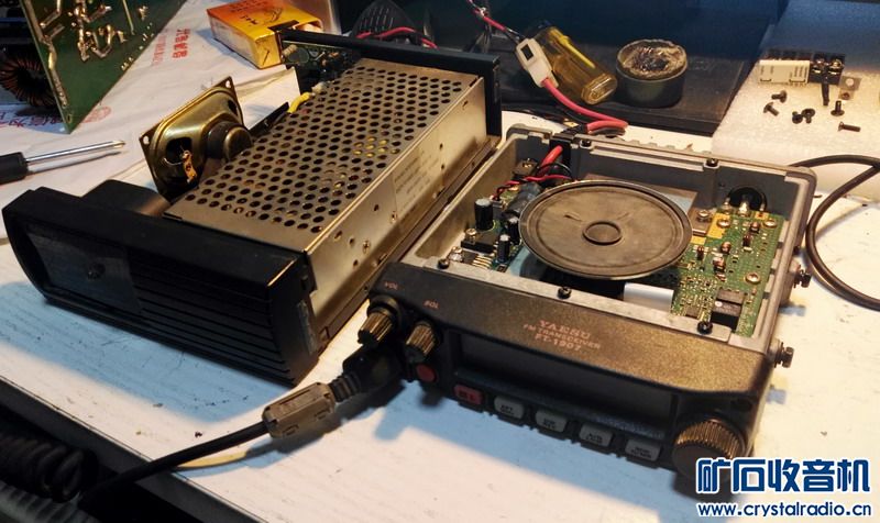

我是用在车载台上的,所以咨询一下,感谢朋友回答。

开关电源给车载电台供电没有问题,请看图:
这个电源05年开始给一台自制的50瓦U段射频功放供电,10A。后来换成这个50W车台,也是10A。用了十多年了,毫无问题。曾经旁边就摆着短波机,没有干扰。
开关电源体积小、重量轻,适合电台这种低压大电流负载。也曾经做了几个10A\20A的线性电源,体积比这个开关电源大很多,使用不方便,都被逐渐淘汰了。
开关电源给电台供电有个问题要注意,因射频功率很大,天线太靠近电源时可能会干扰电源的反馈电路,造成电压失控上升。最好再电源输出端并一只瞬态抑制保护管(这个管子其实很多车台里都有),这样就没问题了。
