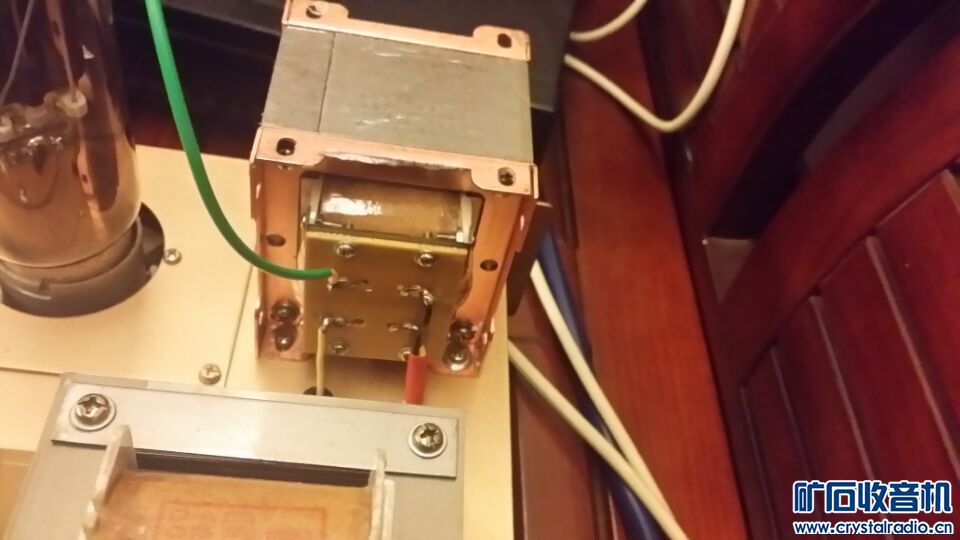

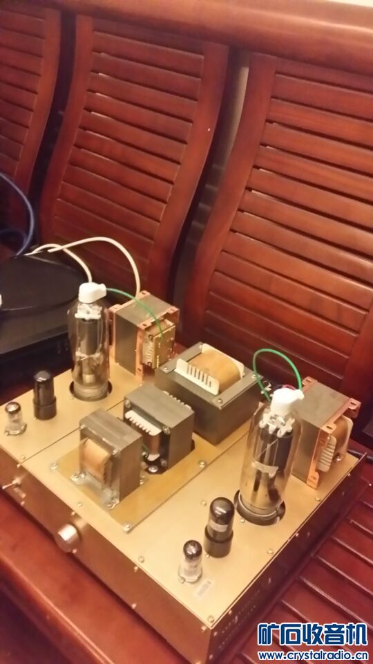

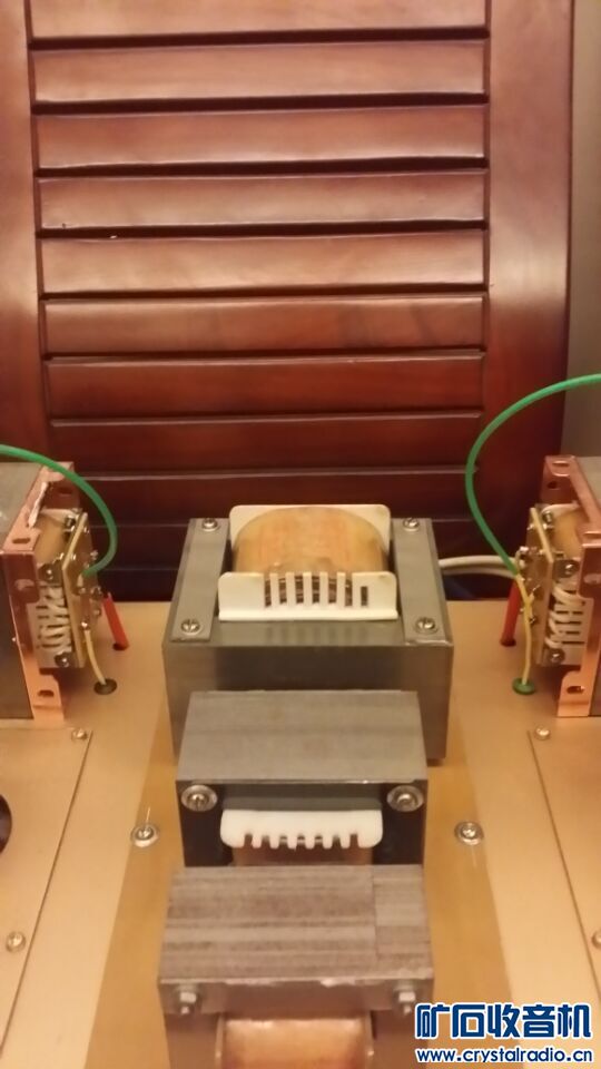

 楼主| 发表于 2016-6-26 10:19:32 | 显示全部楼层
1,电源牛,输出牛均无牛罩,想电死人?
2,交流声音巨大
3,一开机就是破音,我也是醉了
4,开机15分钟,牛就发热严重,不能摸
5,这个牛没有浸漆,牛有片子有多厚,大家看看,跟夹片差不多厚,晕了
6,外观破烂,算了,不想说了,
请坛主给房评评理,请各位烧友兄弟给说说公道话,我啥也不想说了,工商局已经投诉了!
 楼主| 发表于 2016-6-26 10:21:56 | 显示全部楼层
这个奇葩一点接地,各位兄弟看了,别晕哈!我知道矿论高人多,特地发过来,求坛主给主持公道,还我一个公道呀,我是个普通打工仔,赚几个血汗钱不容易吗呀,为这老婆和我吵了几天,我现在是欲哭无泪!
发表于 2016-6-26 10:30:07 | 显示全部楼层
作为外人,不好评价,有些数据可以参考,805一般分体,两只133牛
发表于 2016-6-26 10:31:48 | 显示全部楼层
除了自己干,蛋鸡牛罕见有合格的

发表于 2016-6-26 12:44:36 | 显示全部楼层
做工工整漂亮,
牛也精致,
有特色的一点接地,
买家不懂还骂人家是骗子,
不懂就多花钱去买厂机吧,
100瓦输出的6p1胆机,
最适合你,

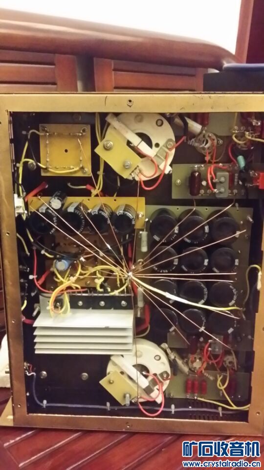

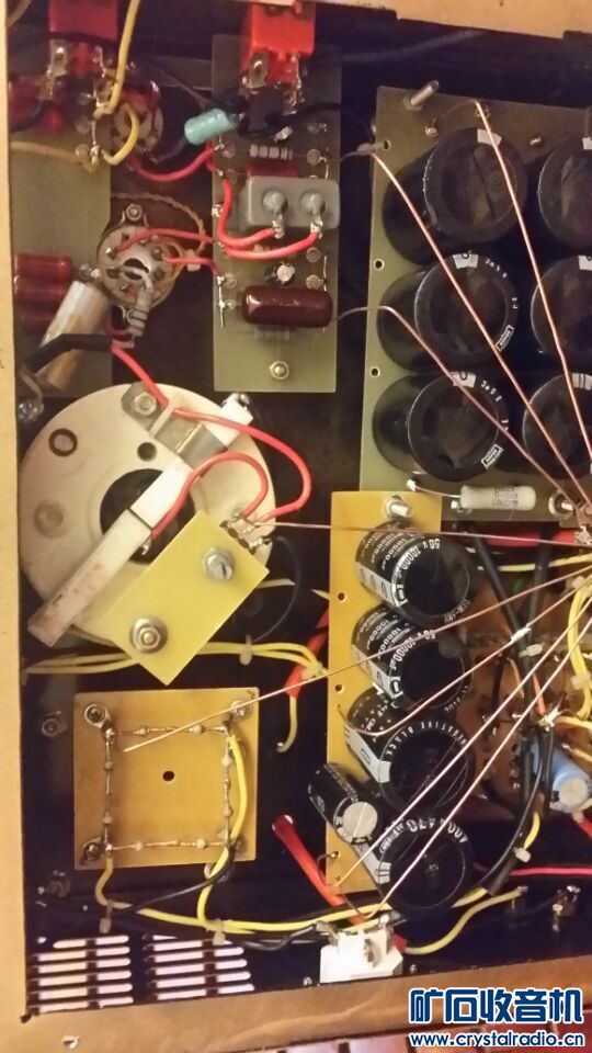

发表于 2016-6-26 15:07:40 | 显示全部楼层
我看这机子是下了猛料啊,胆机居然不惜成本用到了一大堆400v470微发的大电解阵列,和一堆50v10000微发的大电解阵列,还用了几只电磁炉用的20安左右的大硅桥,还有大红袍电阻,油寖电容。。看着做工不像是伪劣货,做工比较规整,人家也要挣你几个钱嘛,胆机不是自己生产的听着都有些别扭,你可以自己DIY呀,给他调试一下,修改工作点,看几个牛应该都是真的,没有什么水泥块,这类的配重,想货真价实还是自己纯手工DIY吧,不过都用超顶级零件组装胆机估计价钱不菲吧,好牛可以买到,也可以定制,动手能力强也可以自制
