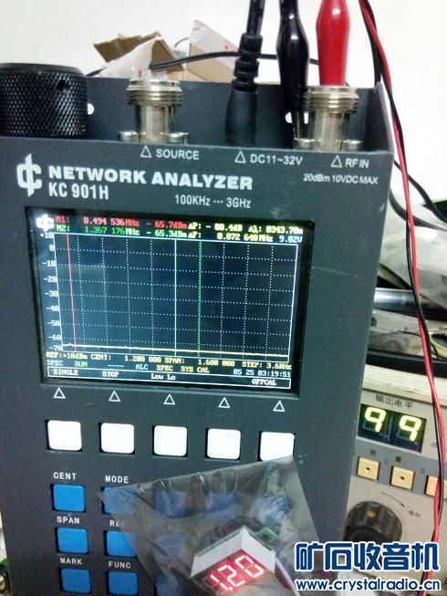

  测试两种AGC电路的失真率,发现PIN二极管π形衰减器,明显优于普通三极管反向AGC。
不过限于实验条件简陋,数据可能不甚精确,仅供参考。
实验的9018晶体管,和HSMP-3814的PIN二极管。都是普通淘宝小店买的。我无法验证真假。
信号源使用YM8177A信号发生器。
频谱测量使用KC901H标量网络分析仪。
实验的洞洞板电路正面。因为手头没有高频电缆和接插件。所用线材是普通的交线,和鳄鱼夹子。 所以信号损耗可能比较大。

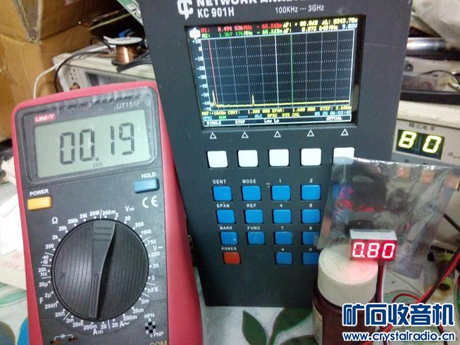

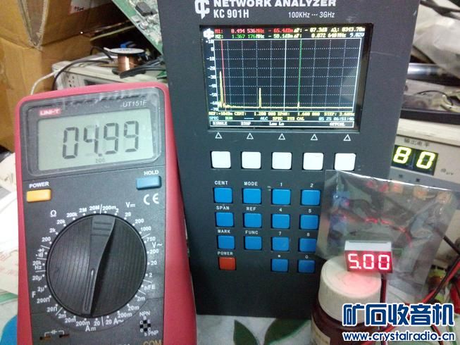

信号发生器输出90dBμV的信号(dBμV是电压单位,120dBμV是1V。90dBμV约等于31.62mV 。80dB约等于10mV)

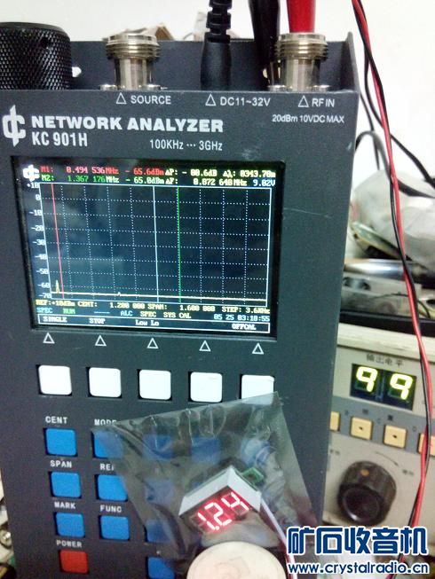

没连接任何电路,直接用线连接到频谱仪。 红线附近是455KHz的信号,可以看到有些宽带的噪音,但没有455KHz的谐波。

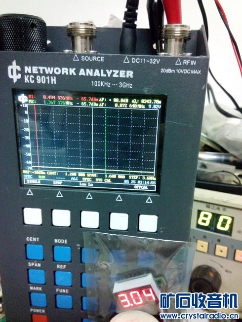

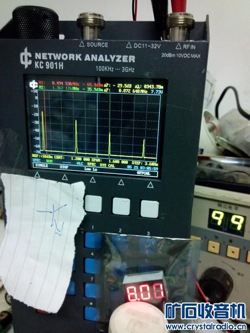

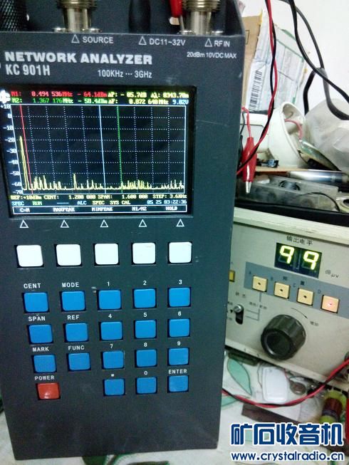

信号发生器输出99dBμV  ,直接的连接到频谱仪。 可以看到除了455基波和噪音,出现了明显的910kHz二次谐波。 这应该是仪器本身发出的。  另外信号发生器最大只能输出99dBμV的信号。所以实验没有测试更大信号。

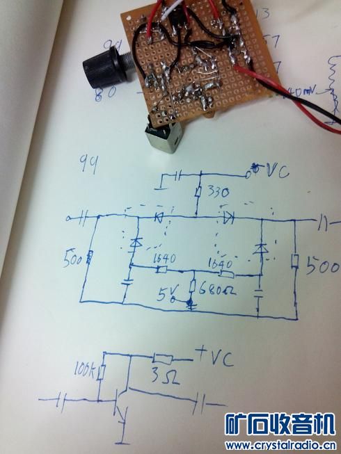

电路图和制作实物
   图片上部,是测试的PIN二极管π型衰减器电路图。(实际电路有修改,不过修改的是直流馈电部分,故对高频性能应该没有明显影响),通过电路的VC端电压控制增益。
图片下部是测试三极管反向AGC的电路。采用9018三极管,通过电路的VC端电压控制增益。 另外需要注意以下2点。
1  因为考虑三极管宽带放大的自激问题,所以发射级负载电阻设计成3欧,这样三极管的电压增益小于1,所以避免了自激。
2  因为三极管输入阻抗过高,随着AGC变化,大约在500欧,到5K欧之间。 而仪器的输出阻抗只有50欧。所以如果直接连接, 远没达到正常噪声匹配。所以在三极管前面,安装了了一个不带谐振电容的中周,代替宽带变压器。  实测变压比在三四倍之间。基本实现了阻抗匹配。

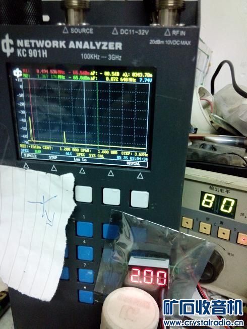

下面测试三极管的失真(455KHz)

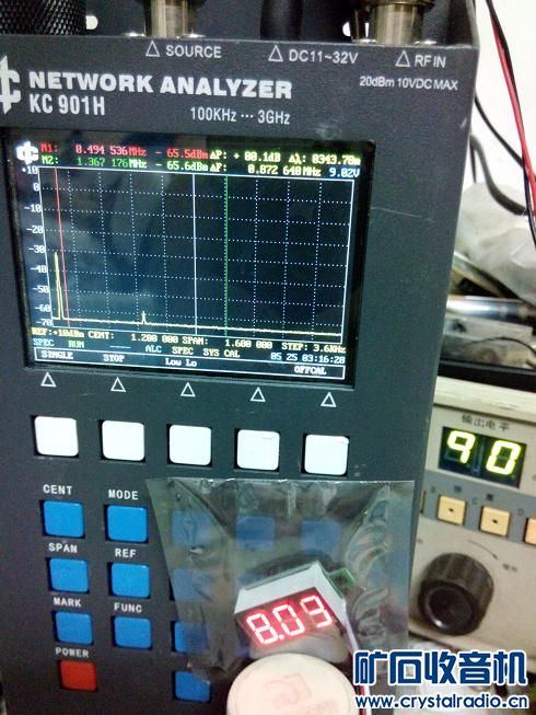

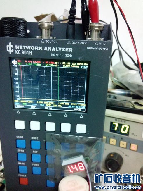

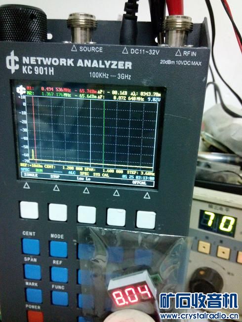

输出70dBμV信号。 可以看到2种AGC电压下,三极管输出幅度产生变化,都没有产生失真。

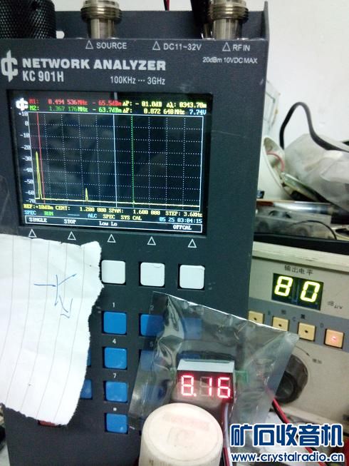

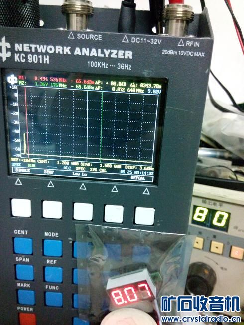

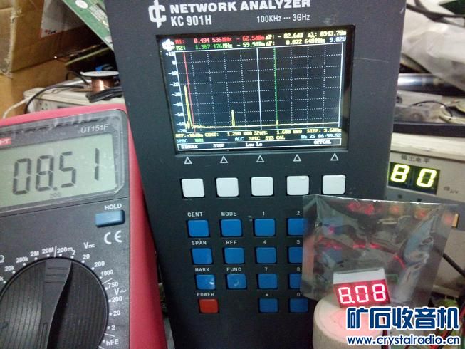

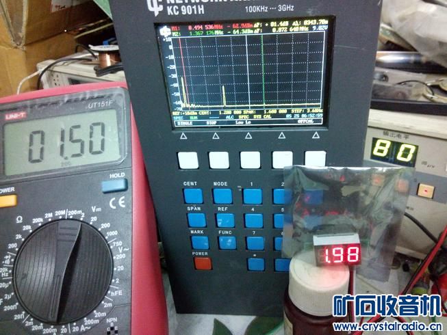

输出80dBμV信号。 在较大工作电流下(8V电压时,三极管集电极电流5mA)三极管产生了910KHz的二次谐波失真。通过调整电压,加大了衰减量后,失真比例就大幅上升。

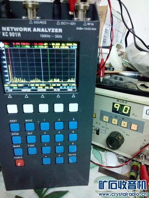

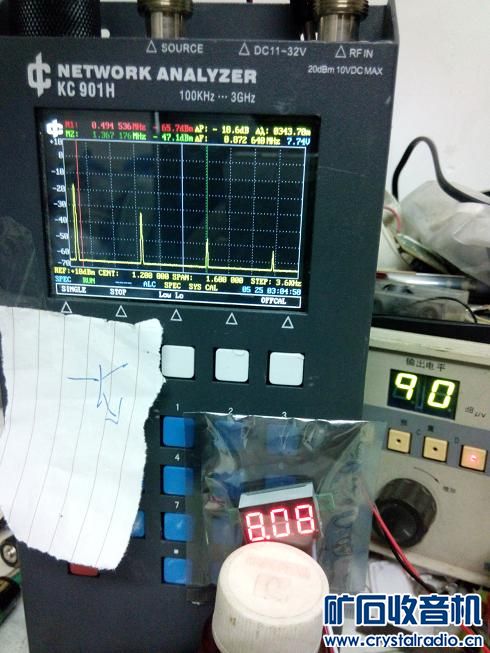

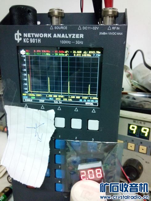

输出90dBμV信号。三极管产生了丰富的失真,有强烈的三次和四次谐波。加大衰减量后,失真比例上升。
输出99dBμV信号. 失真更强烈。
小结: 三极管反向AGC的输入极限是80dBμV左右。 而且此时为了加大衰减,就要减小一些工作电流。失真比例会明显上升很多。
   一般来说,二次谐波的危害不是很大。三次等谐波产生的干扰,会临近有用信号,或者就落在带内。用中周难以滤除。
   比如2个强信号相距20KHz,这样在他们频率上下20KHz处都有三次谐波干扰。有N多强台,就有N的平方干扰。所以三次谐波出现的时候,也就是收音机出现临台啸叫,串音,等干扰的时候。

实测PIN二极管π形衰减器失真(455KHz)

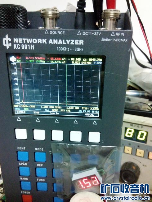

信号发生器输出70dBμV的信号。在各种衰减量下,都没有失真。
信号发生器输出80dBμV的信号。在各种衰减量下,都没有失真。
信号发生器输出90dBμV的信号。 可以看到出现了910KHz的二次谐波干扰,不过加大衰减两,谐波很快就淹没于底噪之中。
信号发生器输出99dBμV的信号。有明显的910KHz二次谐波。加大衰减量后,455KHz基波和910KHz谐波同样缩小。 几乎见不到更高频的谐波。
小结:
PIN二极管的强信号承受力好,失真小。  在增益巨大调整的过程中,都没有增加失真。
另外他的增益变化范围也很大。轻易超过了50dB,超过了我的仪器测量的范围。 据文献说,可平滑控制接近70dB。

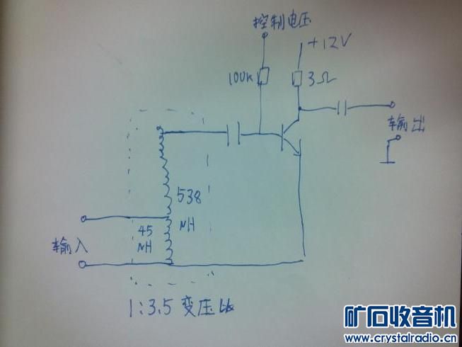

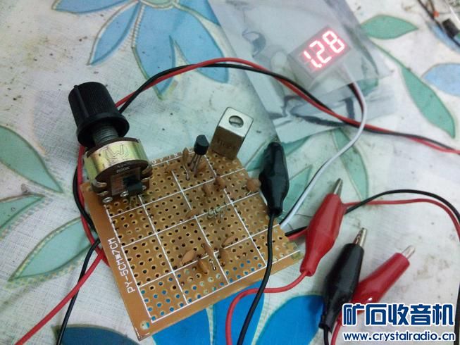

 楼主| 发表于 2016-6-26 03:18:01 | 显示全部楼层
jin9402 发表于 2016-6-26 02:28
通过调Vc的方法调偏流总感觉不太对劲,
楼主用示波器看一下波形应该能发现严重的削顶或切底失真,这应该就 ...
原来是图省事,也没想测太小的电流状态。
现在改成了如下的电路,发射极固定电压,偏压是单独可调。
红色的发光LED屏,显示控制电压
左边万用表,显示发射极电流
变压用的中周是TTF-2-1.,没有谐振电容,本身的损耗较大。实测小信号变压比接近1:3.5。
可以看到,和以前测试的结果差别不大。失真似乎还更大一些。(可能是因为三极管的12V是从开关电源引入,开关电源的低频噪声增加了三极管失真? 在测试之前,我给开关电源附加了一个LC滤波。大幅减小了噪声,不过不够彻底,从频谱仪上还能看出低频有些残留的干扰)
