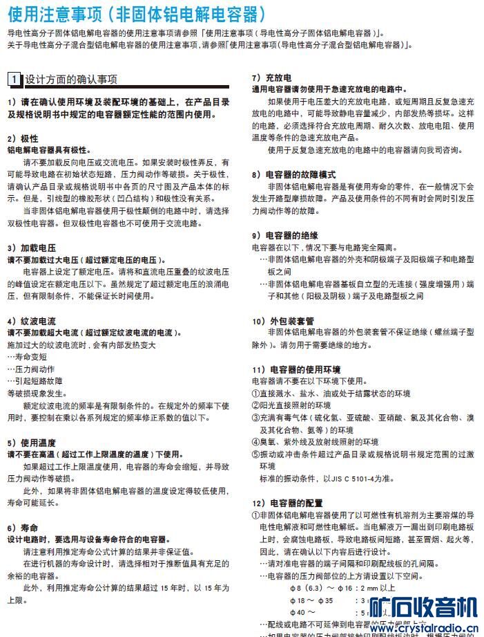

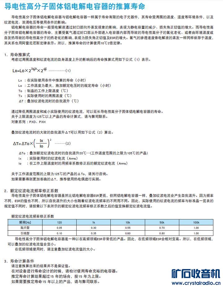

拆机件我也用,各种电阻电感IC等等,唯独电解不用拆机的,电解即使生产后不用,15年是其规定年限,并不是说测试时就有问题,而是可靠性下降,所有15年已成为行业内的规定

电解电容器无论使用与否其寿命都为15年左右
如果因为选用了拆机元件而导致整机故障或其他元件烧毁,这就不是折腾了,而是瞎搞
为了所谓的“发烧”而牺牲可靠性是得不偿失的
拆机件有现成的固然可用(电解除外),去买二手的就显得没有必要了,买翻新的更是可笑,JS不宰这样的宰谁?
