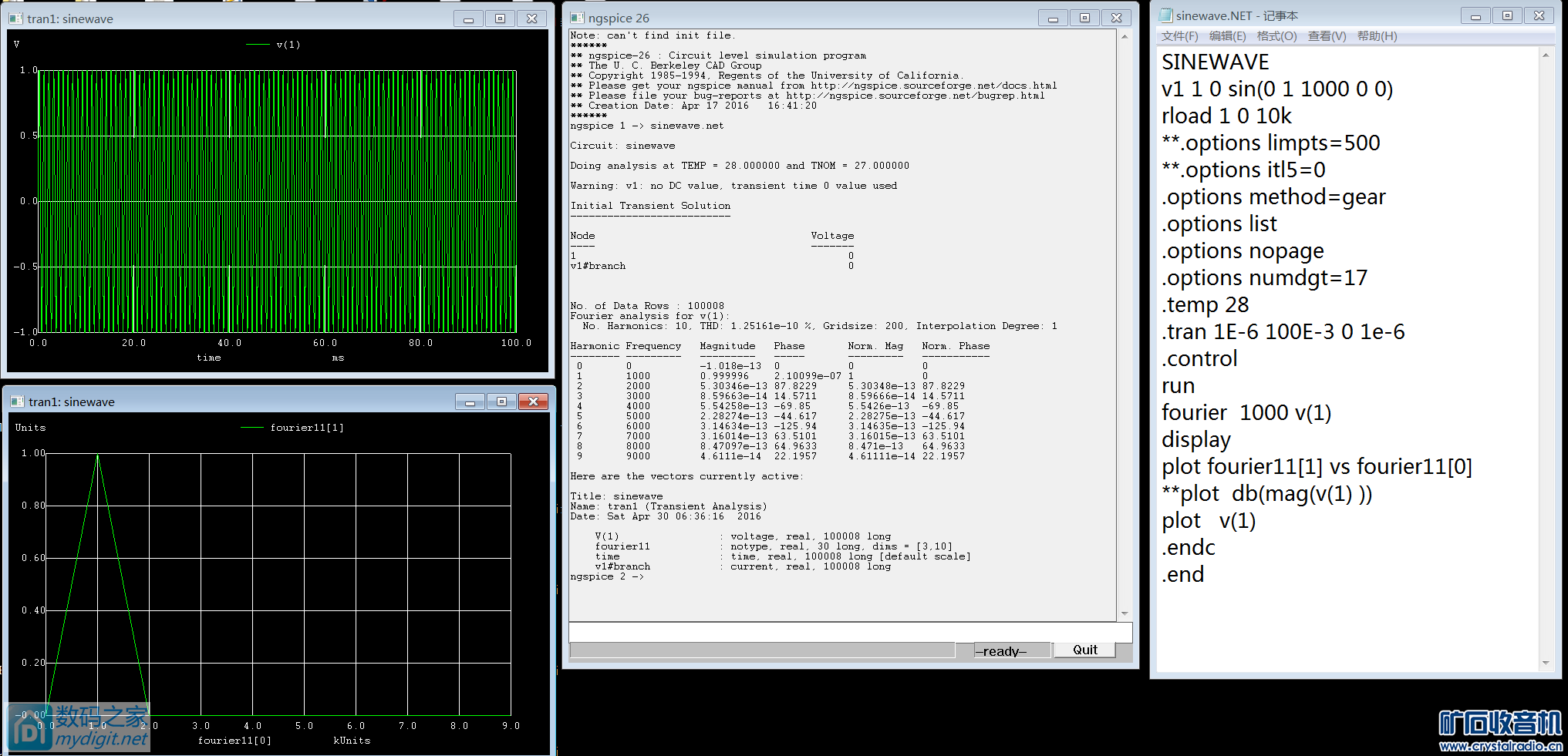

电路如图:
把下面的文件存成 sinewav.txt :
  1. SINEWAVE
  2. v1 1 0 sin(0 1 1000 0 0)
  3. rload 1 0 10k
  4. **.options limpts=500
  5. **.options itl5=0
  6. .options method=gear
  7. .options list
  8. .options nopage
  9. .options numdgt=17
  10. .temp 28
  11. .tran 1E-6 100E-3 0 1e-6
  12. .control
  13. run
  14. fourier  1000 v(1)
  15. display
  16. plot fourier11[1] vs fourier11[0]
  17. **plot  db(mag(v(1) ))
  18. plot   v(1)
  19. .endc
  20. .end
复制代码

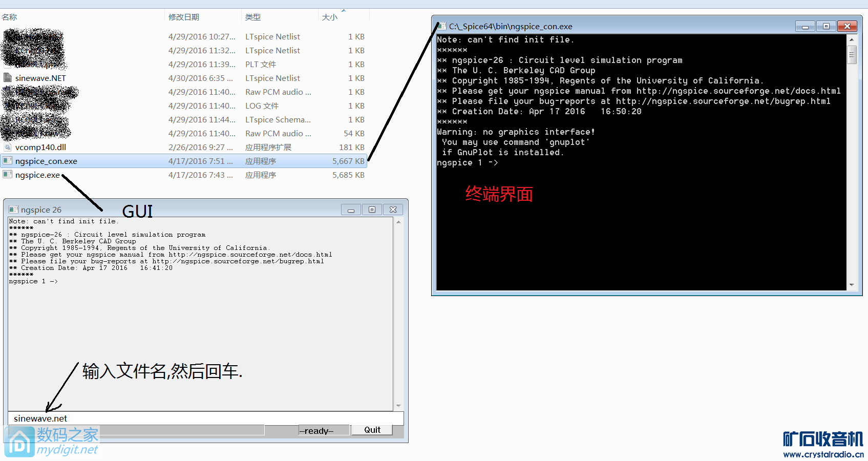

在  NGspice 的命令窗口输入  sinewav.txt [enter]
就可以看到仿真的结果。
