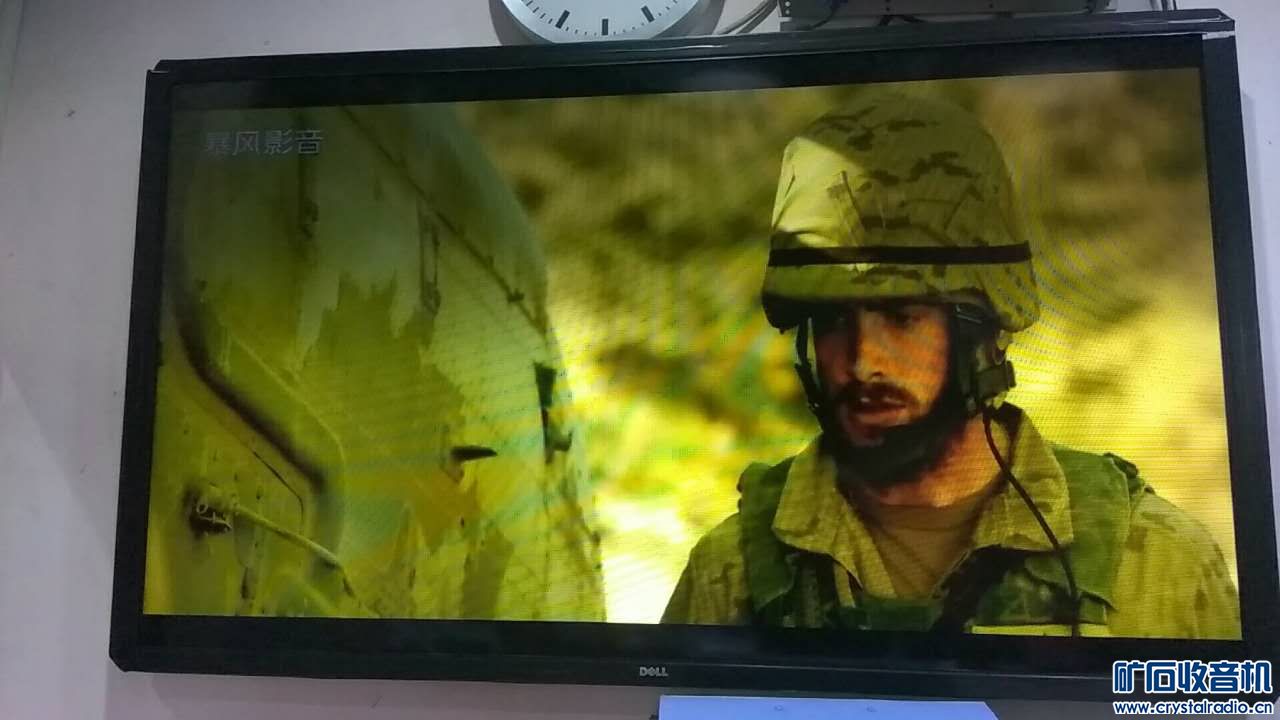

捡来二块55寸打鱼机屏,改了做了电视机。

发表于 2017-8-21 20:55:11 | 显示全部楼层
外壳铁架太重,可以把外架去掉,想贴着墙壁挂的话,就把后面电源板也拆了挂外面,但小心连着的排线,我就把电源板到高压板的线拉的太紧,接口接触不良后烧焦,导致上面没下面亮。
手头刚好有些DELL的标,就随手贴了一个上去。
