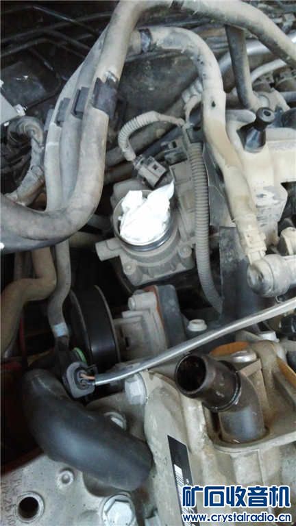

自己清洗polo节气门 更换了灰壳
发表于 2016-6-22 11:24:50 | 显示全部楼层 |阅读模式

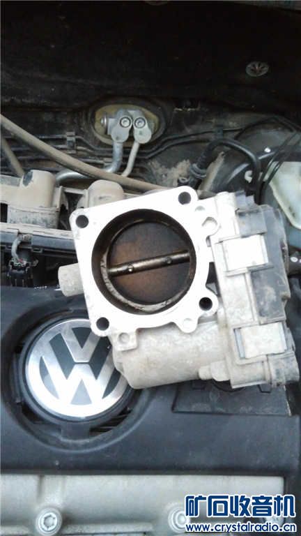

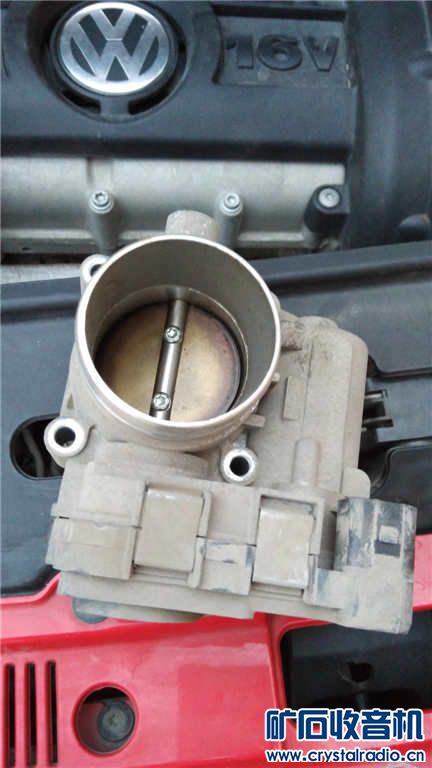

里面好脏哦。。

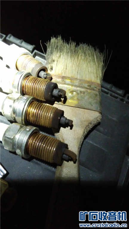

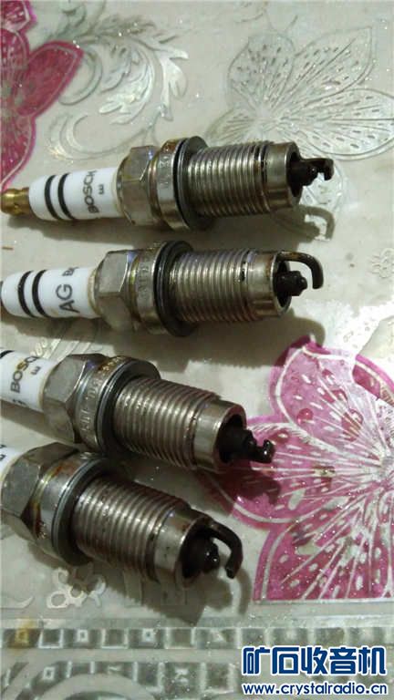

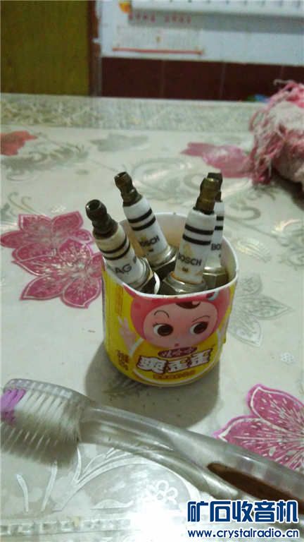

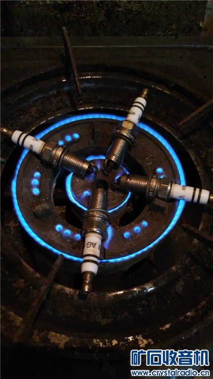

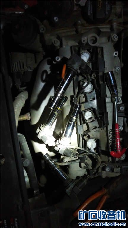

火花塞洗完放煤气灶上  是什么意思?烤干吗?  也太粗暴了~~~
怎么的 也得电吹风吧
发表于 2016-6-22 19:43:37 | 显示全部楼层
意义不大,想表现什么?
发表于 2016-6-22 19:46:30 | 显示全部楼层
为什么要烧火花塞呢?一般来说清洗完用压缩空气吹干或者让它自然风干就行了吧

火花塞间隙大了,也可以拆喷油嘴清洗玩玩~
发表于 2016-6-23 10:29:21 | 显示全部楼层

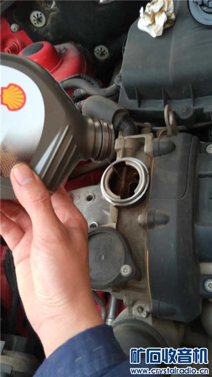

节气门不是很脏,正常脏污状态,属于可洗可不洗的阶段。

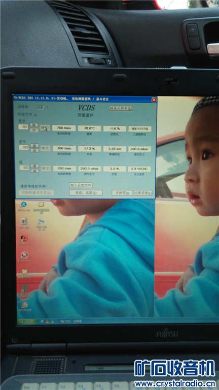

清洗完毕做初始化还是很必要的,不用检测仪,光靠钥匙通电那种,很可能过了一周才出现不匹配的情况。
煤气灶烧火花塞是平生头一次见。。。。。。。

这车燃烧状态不太好  不年轻了还舍得买好油喝但也别指望带给你惊喜  不过烧机油倒是有可能的
火花塞烧也没卵用  还不如把陶瓷部分清洁干净
发表于 2016-6-27 21:50:34 | 显示全部楼层
烧火花塞目的是为了去掉火花塞里的积碳,这方法很管用的,比吹干或清洗剂清洗都要彻底

以前面包车加油有点喘,火烧了下火花塞还是管用了一阵子,不过过了两三个月又喘,最后还是换了新的,顺便调了一下点火嘴,不喘了就
