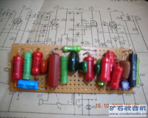

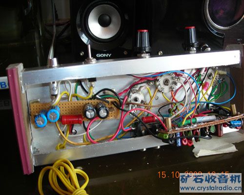

DIY电子管收音机,是我们老一代爱好者怀旧心情的一种释放,在制作过程中,充满了乐趣。以前做过好几次感觉效果不尽人意,主要是受元器件和制作工具的限制,特别是搭棚技术很不过关。这次本人利用铝合金框料,准备再次DIY一台六灯收音机,主要思路是分成二个块,第一步先制作低放部分,为缩小体积,改善搭棚技术不过关的缺陷,把低放部分的21个阻容元件,全部集中在一块很小的洞洞板上(万能印刷板),我把它称为阻容大集合低放电路,有些象做集成电路的意思,这样使用起来非常方便,在视觉上给人以整齐干净的印象。虽然元件不是很规格,但效果非常好,高、低音提升衰减很明显,比前几次在音量音调方面有了很大改善,同时又是一架小巧的6N2+6P1小胆机。

洞洞板,太小了,元件太拥挤了。
