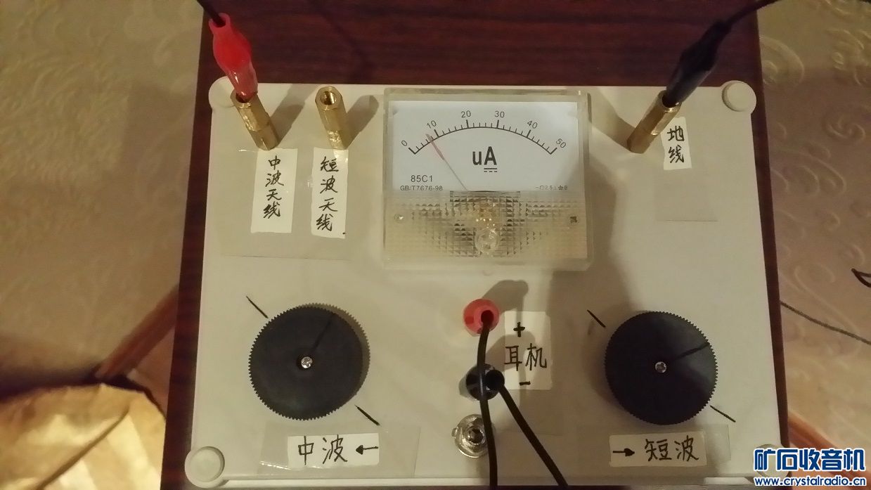

   这是我做的第一个有壳体的矿机哈,前几次做的都是搭棚焊接试着玩长经验的~~
   电路图是照抄论坛上各位前辈做过的电路,自己整合下的
   实物图如下:
   实际使用上发现个问题,收听中波时,白天没问题,到了晚上会混入短波信号,在无台处都是短波电台声音,于是又改动了下,在中波天线回路上串了一个100uH的电感,则收听的时候基本不受短波信号干扰了,改动后如下:

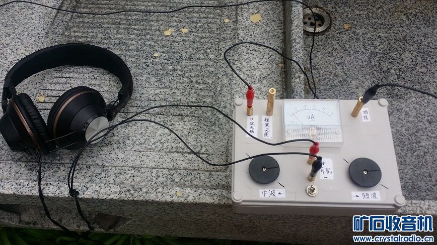

   外观:
   晚上在家试了下,天线是一根挂在房内屋顶的电线,估摸有个8米来长,地线则是直接用鳄鱼夹夹在铝合金窗子上~~
   这个是地线:
   接收到强台的电流表显示~~
   收听效果:
   中波:本地的强台共2个,声音响亮清晰,弱台4个,一个声音较响,3个声音很轻
   短波:共收到6-7个台,声音时大时小,飘忽不稳定,强时声音很大超中波,弱时声音轻微且混台,不适合长时间收听
发表于 2016-6-21 21:40:27 | 显示全部楼层
祝贺矿机成功,图我认为小改动一下,
补充内容 (2016-6-22 12:51):
10U F电容
发表于 2016-6-21 21:42:29 | 显示全部楼层
在有50ua表头的线圈本身电感有几个H,就不用再令串电感了,

好的,我明天再试试,手头没有插件的10uF的电容,只有贴片的10uF,焊接比较麻烦

单位标错了,是10U F电容,
