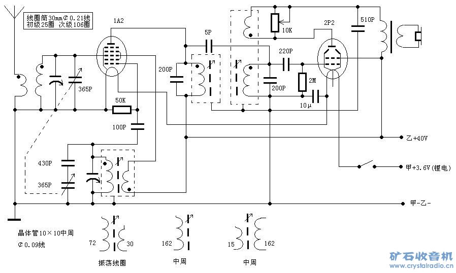

近日心血来潮用1A2和2P2+晶体管10×10中周搭了个二灯外差机,确切的说是外差+再生机。其效果还行,比原来搭的二灯再生机选择性好,音量几乎一样,再生调好后不必经常调,每个台的再生量都是一样的,很方便。
这是第一次用晶体管中周搭电子管机。直热胆工作电流与晶体管相差无几,不存在磁芯饱和的问题;工作电压也不太高(60V),看来直热电子管机用晶体管中周是可行的。
因没有相机无法上实物图,看看原理图罢。
补充内容 (2017-4-20 09:38):
再生圈的同名端(圆点)应该在上方。
6
发表于 2009-10-17 17:40:17 | 显示全部楼层
首先祝贺成功!
3AX31E小万老师好几年前早做过类似的试验
并且出了套件……

 楼主| 发表于 2009-10-17 17:50:05 | 显示全部楼层
发现个小错误在此更正:再生圈的同名端应该在上方。
发表于 2009-10-17 18:00:22 | 显示全部楼层
原帖由 yuanzen 于 2009-10-17 17:24 发表
这是第 ...
本机采用了(直流管)外差,中频再生的程式,不错。这样使得电路相对简单,但是选择性比普通再生机好,而中频再生也比普通再生机稳定。电路也画的工整。
 楼主| 发表于 2009-10-17 18:11:28 | 显示全部楼层
回复 5# 呜呼 的帖子
多谢版主夸奖。
惭愧,惭愧。

发表于 2009-10-17 19:09:04 | 显示全部楼层
不知可否拍照片上来与大家共赏?
 楼主| 发表于 2009-10-17 19:28:33 | 显示全部楼层
回复 10# mike 的帖子
没有相机啊,上不了实物图。
只是临时搭的试验机,很不美观。
