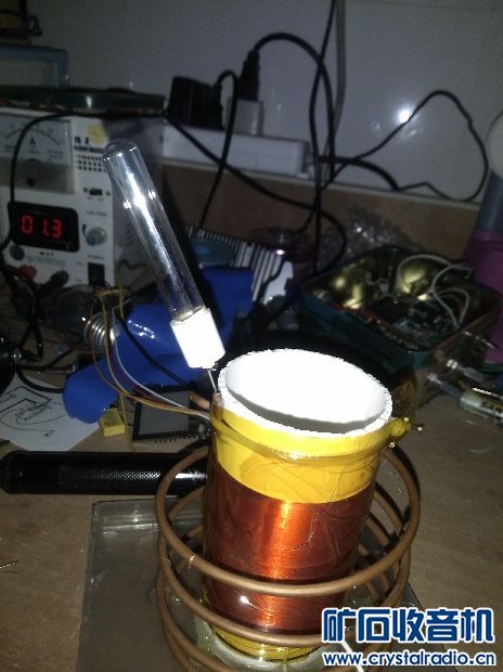

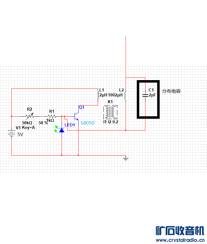

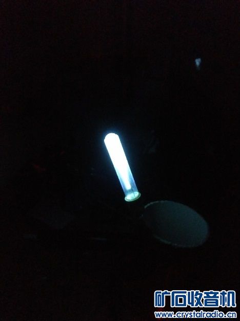

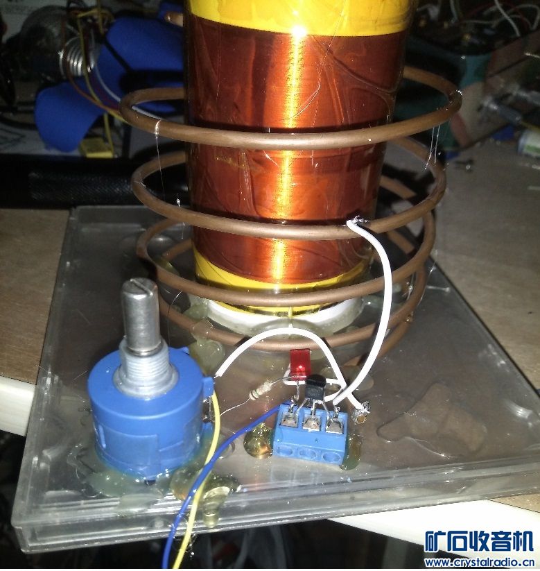

从坏饮水机拆了个臭氧发生管,插到特斯拉线圈的次级上,具体频率位置,按计算在1MHz左右,线路极简单,免调试,最多相位问题,初级线圈翻一下。工作电压很低,1V就可起震,最高15v,不过电压高了8050容易烧掉 IMG_20160620_223933.jpg IMG_20160620_223853.jpg IMG_20160620_223818.jpg 无标题.png
 楼主| 发表于 2016-6-21 09:27:28 | 显示全部楼层
我把电压调到2V,开了一夜,8050不热,不过眼睛似乎不舒服了

s8050不耐操,我试过,拉到15V,可以喷弧几mm,但是很快管子烧了

忘了拿张毛爷爷试试看有没有荧光

上3dd15,不起震

管子不大,且直视时间很短,实验地通风很好,要是裸点氘灯那才是找死,紫外线够强,
