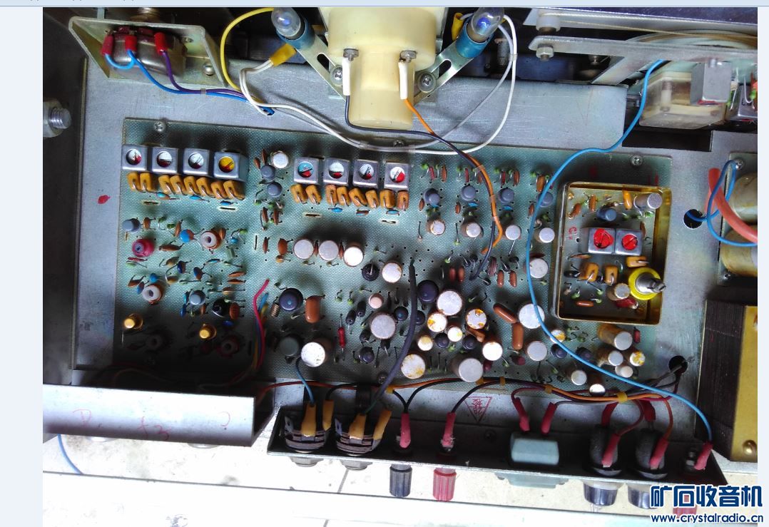

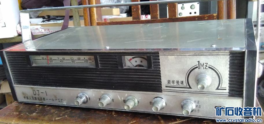

好像在论坛看到有人发过这个机子,不知谁有这个图纸。
这个机器中波是独立的一块板,没有磁性天线,外接一根万用表笔试机,中波还能收到几个电台,不过场强表不动,好像坏了。
这个机似乎有FM波段,波段开关上也有调频档,但是频率似乎是固定的,只有1mhz的微调范围,具体接收频率不知,中频频率也不知。
如果是固定频率,而且不在88-108mhz范围内,我想给他加一个FM高频头,使其能接受普通FM广播。

高频和中频部分的屏蔽做得有模有样,前面板上的微调设计范围为1MHz,调谐部专门做成了收音头的形式,内部接线清晰简单,元件布局宽舒合理,这些特点可以确定解放军1101厂就是专做通信设备滴。

可惜FM频率是固定的,除了那个频率微调,从背面可以看到有五六个红胶封固的可调磁芯,没有活动的调谐机构,所有频率是固定的,而且不知FM中频的频率。
揭开最后面那个铁盒,里面有两个中周,两个二极管,看里面的中周配接的电容,和普通10.7mhz的基本一致,但是没有扫频,我也不能确定具体频率。

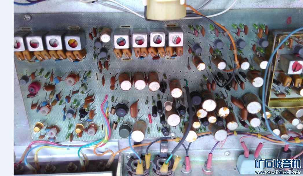

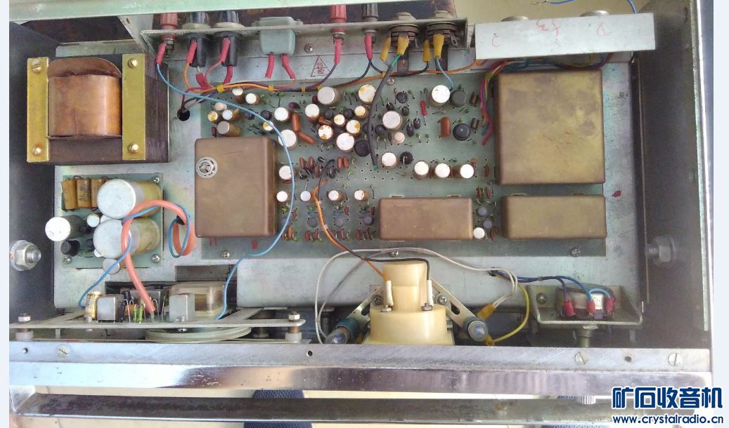

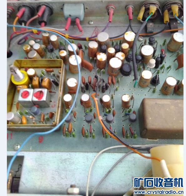

看样子是两级集中选频,不过中周配套的谐振电容是200P的云母,两中周直接的耦合用的是4.7P和5.1P的,我感觉中频好像是465KHZ,等会用扫频仪,扫一下中频曲线。
 楼主| 发表于 2016-6-21 11:46:55 |
高频部分,两个金灿灿的铁壳管,看了一下3DO2G,79年的产品,和年纪我差不多大。
两只3DG79,用于频率微调的变容二极管也看到了。

测出本振信号了么?
发表于 2016-6-21 11:57:41 |
怀疑调频接收是不是收天气预报用的。80年代在140兆附近(具体频率忘了)有所谓天气预报接收机,现在都没有了。
 楼主| 发表于 2016-6-21 14:10:08 |
乙猪 发表于 2016-6-21 11:54
测出本振信号了么?
本振频率128.8mhz左右,刚才频率计放在变容二极管上测了一下。
