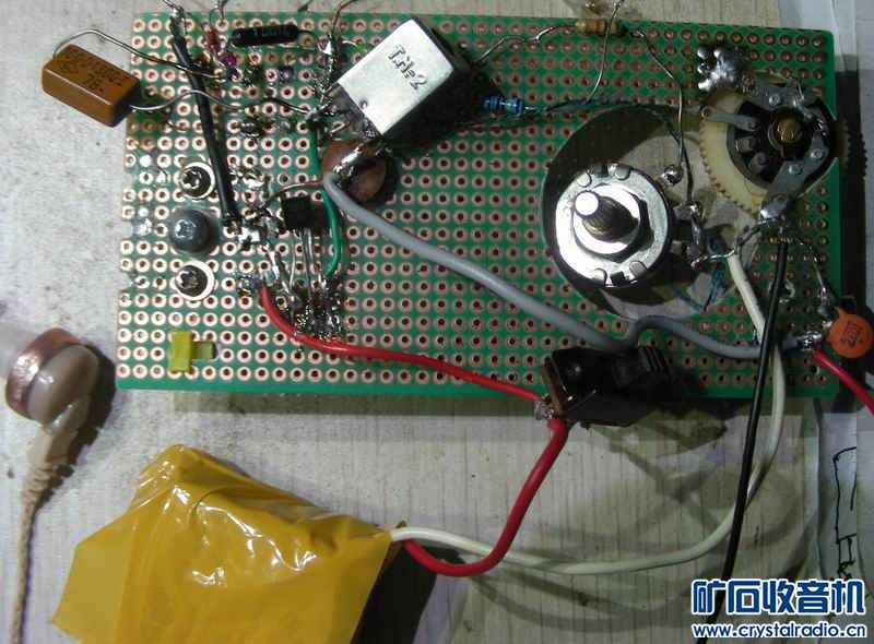

今天把单管机装响了,用的是3AG47我现在手里最好的管子,用数字表测放大倍数有200多,只能收到中央台(彭县转播的),既然装响了就换管子,先是9015上!把一个硅二极管串在一个2AP9,调偏流使C极电流在1mA多点,收音与3AG47相比声音要小点,再生强点,又换9014上!做法与9015一样不过极性要掉过,也是调偏流使C电流在1mA多点,收音与9015差不多,也是再生强点,用的是标准单管机电路,高频扼流圈是用0.04mm线在TTF2的中周磁芯上绕500多圈(可以改成成200+300弄成高频变压器),检波前的电容是用的1200p的云母,后换成1000(实测800多)的瓷管电容,去年装过单管机效果很差,原因高频扼流圈不行,还有就是按标准用100P的电容,今天手机上网不好发图明天补上。

图中C1用1200p的云母电容,后换成1000(实测800多)的瓷管电容,在用9015时X处串连一只硅二极管,用9014时做法与9015一样不过极性要掉过。再生电容是这样做的,在C极焊根50mm米长的细漆包,绕在可变电Cl(1)上,大概10圈左右作为再生电容,如果再生强就减少圈数,反之刚反。电源是2只锂电串8V多点

发表于 2016-6-20 09:29:46 | 显示全部楼层
锗管放大倍数如此高,感觉有点不正常,可能是Iceo过大,你试一下,用手捏着三极管测HFE,是否会发生方法倍数不断上升的现象,我用3AK20和3AX31做过一个二管机,方法倍数虽然只有50倍,但是不加再生就可以收到所有本地台,那个管子漏电流很小,我用4V电池接到CE极,测量Iceo只有几微安,相反的,3AX31就有二十几微安
发表于 2016-6-20 09:55:02 | 显示全部楼层
语音输入 发表于 2016-6-20 08:28
图中C1用1200p的云母电容,后换成1000(实测800多)的瓷管电容,在用9015时X处串连一只硅二极管,用9014时做法 ...
有洞洞板,为啥元件不穿板,都这样贴着焊接啊。
 楼主| 发表于 2016-6-20 10:25:22 | 显示全部楼层
1996 发表于 2016-6-20 09:29
锗管放大倍数如此高,感觉有点不正常,可能是Iceo过大,你试一下,用手捏着三极管测HFE,是否会发生方法倍数 ...
我刚才用MF47的表测了一下,在4V时约0.07mA,在8V时约0.08mA是有点大。我主要是装作玩所以不规范,再找个穿透小的再试一下,另外问一下这种电路与用高频变压器的是不是差点?有时间再试试用高频变压器的。
发表于 2016-6-20 11:06:22 | 显示全部楼层
语音输入 发表于 2016-6-20 10:25
我刚才用MF47的表测了一下,在4V时约0.07mA,在8V时约0.08mA是有点大。我主要是装作玩所以不规范,再找个 ...
0.07毫安是70多微安了,已经相当大了,这种管子插到HFE测试档的话,读数会不断上升,没头没尾的一直跑,实际放大倍数不得而知,高频变压器的那种,性能取决于那个变压器,实际上这种电路也是不错的,高扼圈对整体性能有影响,但是比较容易制作,可以用低频磁芯也影响不大,而高频变压器要用导磁率合适的磁环才最好,可是那种磁环不好找,也不容易绕制
锗高频管温漂较高,尤其是高 B管更是如此,选低B管虽稳定些,但放大倍数又低了,在低频段收台也差强人意,所以选管要耐心且细致。还有再生的调整也麻烦,高低端电台要兼顾,还要兼顾灵敏度和稳定性!

感谢各位提醒这里一起回复,我觉得锗管装的音质和音量要比硅管要好的多,在对于装单管机用高放大倍数(穿透大点),比用小放大倍数(穿透小点)的要好的多。在三、四管收音机里,第一级穿透大点的管子噪音可能被放大,总体噪音可能大些。
 楼主| 发表于 2016-6-27 09:24:09 | 显示全部楼层
xinjun5557 发表于 2016-6-27 06:14
首先恭喜安装成功!提点建议:高频扼流圈圈数绕多了,300圈足矣!你现在500多圈,电感恐怕得上10毫亨了,其 ...
总觉得高频扼流圈电感不够就多绕了点,另外我看84年版青少年科技活动全书《无线电分册》上介绍,单管机用高频变压器初极200圈次极100圈。
