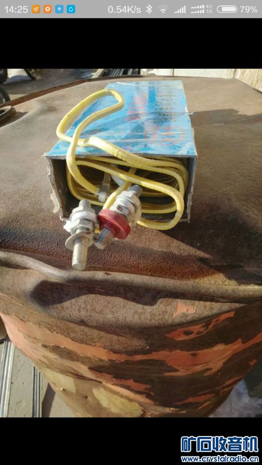

有谁有电瓶电焊机的内部图
发表于 2017-3-26 20:52:02 | 显示全部楼层

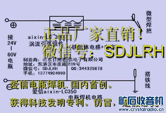

以前拆过一个,真的里面就一个大电感……
接线很简单:电池正极——>大电感——>焊把——>焊条——>电弧——>接地夹电池负极
工作原理:
焊把夹持焊条,往工件上点一下,此时电池给大电感充电;然后提起焊把,此时由于电感电流不能突变,会感应出高压把空气击穿,形成电弧……然后就靠电池电压维持电弧了。
这就是厂家为什么要求电池组电压36V以上的原因了。
普通交流焊机空载输出电压约80V,用于击穿空气形成电弧,焊接电弧稳定后电压降到20V左右——而这种电平焊机工作电压为36V,电弧稳定时由于电池内阻、焊线内阻都比较大,电弧两端电压其实也就20多V。所以原理上是没问题的。

那个电感多大,什么参数,有图么?

没图。那时手机的照相机还只有10万像素……

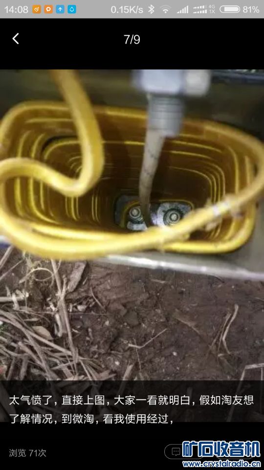

发表于 2017-8-24 21:33:29 | 显示全部楼层
百度贴吧里转来的图。
