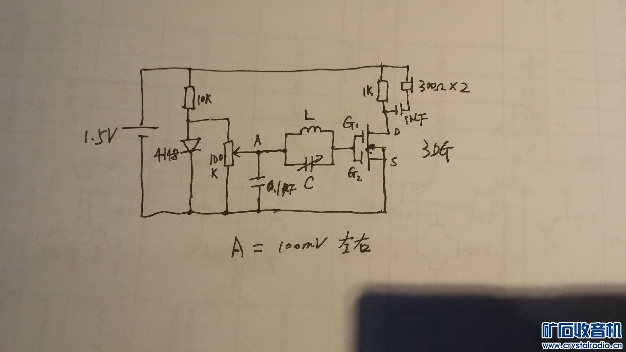

  最近一段时间一直在玩矿石机,矿石机检波3DQ挺好用的,现在想试试3DQ做单管机效果如何,于是自己想了个电路搭起来试了下~~
图上的3DG标错了,应该是3DQ,实验发现A点的电压对耳机的声音有影响,我这个3DQ在A点电压在0.106V的时候声音最大,能收到本地的几个强台~~~

比起矿机效果怎样?实物图片在哪?什么都不说,怪不得两天没人理你,这个玩法还是很新颖的,把3DQ做成单管机,不过这个东西,矿机板块那边玩得多,这边基本没人玩,横跨两大板块的制作

呃,我也是搭棚起来随便试试不同的GS电压下检波效果有没有变化,玩了会后又给拆掉了。。。效果嘛,就是选择性挺好的,强台很清晰

3DQ兼顾放大和检波难以发挥优势,改成来复式或许更好,或者两管机也行,总之是避免让他检波放大一齐担当
