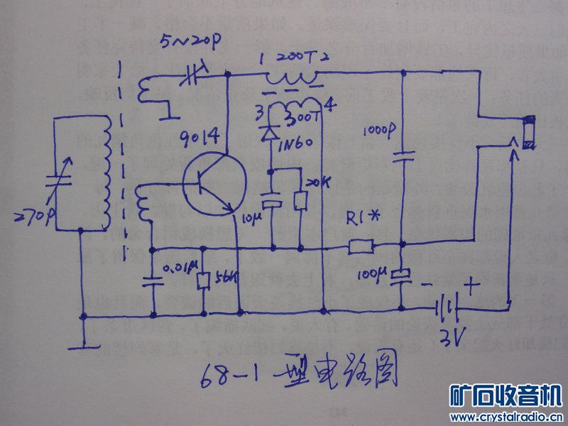

向有意安装单管机的朋友推荐一款“一装就响”的单管机电路

xinjun5557 发表于 2016-6-19 17:44
不用上图,我说一下吧,很简单,我没有用电路图中的再生电路(半可变接在集电极和可变电容器的定片),而 ...
哦原来是这样,,这种再生方式和,射极再生那种好调整点??
 楼主| 发表于 2016-6-19 19:02:17 | 显示全部楼层
单纯的射极再生我很少用,觉得调整再生线圈在磁棒上的位置,有点儿“唬人”的味道,因为再生线圈在磁棒初、次极线圈之外的任何位置,似乎都可以找到“最佳点”,只不过需要相应地调整可变电容器来“配合”就是了。在常见的电路图中,一般都是有射极再生,就没有半可变再生,二者取一。我除了单纯地采用电路图上的再生电路外,常常异想天开、节外生枝,把射极再生与半可变再生结合起来用,效果蛮好;有时干脆把再生线圈的两端直接接地,效果也不错。不过,总体上我还是比较喜欢用螺丝刀调整半可变带来的不同的接收效果的那种感觉。所以,在我安装过的所有收音机中,无论几个管,基本都有再生线圈和半可变。

 楼主| 发表于 2016-6-19 22:41:29 | 显示全部楼层
312412920 发表于 2016-6-19 20:25
正准备做个单管机玩玩,谢谢提供,最好能有个完整的电路图。谢谢。
其实,帖子里的那个图就是完整的电路图。我又画了一个,没用尺子,不是很规整,凑合着看吧——
xinjun5557 发表于 2016-6-19 17:17
刚才我又用表确认了一下,工作点最佳偏流值在4毫安左右、甚至到5毫安,在音量失真与不失真的临界点的位 ...
我也在装单管机,昨天已经装响还试了PNP硅管和NPN硅管,我也发现用硅管时电流大点3-4mA都行,就是还没有做用高频变压器的,正好买有0.04的线在TTF2的原磁芯上绕500圈不是问题,有空先做个高频变压器,再装个单管机。叧外如果用桥式全波检波效果是不是好点?
 楼主| 发表于 2016-6-20 11:26:28 | 显示全部楼层
语音输入 发表于 2016-6-20 10:40
我也在装单管机,昨天已经装响还试了PNP硅管和NPN硅管,我也发现用硅管时电流大点3-4mA都行,就是还没有 ...
预祝68-1单管机安装成功!
发表于 2016-6-20 11:57:22 | 显示全部楼层
lwormsj 发表于 2016-6-19 15:11
关于单管机的偏流以前的书籍上大多给出的最佳值为1ma,但我装过的几台机器(硅管、锗管都有)根据听感调试出 ...
在这个问题上是有两种不同的〝书〞的说法;
对于业余无线电者而作的书,说0.7---1mA是最佳值.
对于学府学生的教科书,高频电路举例的雷达六级中放电路,每管子电流都10mA,对这数值区里有网友
提出过质疑,当时并未回答,其实, 数ma--10mA这电流, 电路的高频放大量是足够大而足够稳定的.
今天您和楼主的DIY经验是合乎无线电原理和常理的.
再回说对普及者的书写1mA是有其道理,是照顾初级普及者用不太高电压,例如4.5V作实验,不容易烧管,及用高阻2K
耳机时不使耳机分去电源电压太多,影响管子工作电压的一个优选
在矿坛本区不断有人对单管机工作电流进行修正,说明单管机水平渐近教科书高频电路值,是进步了,而不是错误.

发表于 2016-6-20 15:15:08 | 显示全部楼层
对普通三极管来说,10mA以下是反向AGC区。发射极电流超过10mA,增益就基本不发生变化,进入恒定增益区。发射极电流再超过一定的值(几十毫安),增益就要下降,进入正向AGC区。
从提高增益的角度来看,三极管的工作电流要适当高一些,10mA左右可以获得最高的增益。
从提高效率的角度来看,三极管的工作电流可以小一些,对于较低的频率,1mA左右就够了。

发表于 2016-6-21 10:40:37 | 显示全部楼层
vkjmmy 发表于 2016-6-20 14:41
可能跟耳机阻值有关
这个的确是,如果用高阻耳机,特别电压3V以下时,1ma左右基本上就是最佳偏流了,因为电流已经几乎达到最大值了,但电源电压用的比较高的时候1ma往往还不是最佳效果。
发表于 2016-6-21 10:48:53 | 显示全部楼层
yngz 发表于 2016-6-20 15:15
对普通三极管来说,10mA以下是反向AGC区。发射极电流超过10mA,增益就基本不发生变化,进入恒定增益区。发射 ...
学习了,可不可这样理解:不同特性的普通三极管在同一个电路中,例如单管机电路,获得最佳效果(不考虑效率)时的偏流有可能是不一样的,或者说同一个普通三极管在10ma偏流下的增益一定大于它工作在1ma偏流时。
发表于 2016-6-21 17:03:47 | 显示全部楼层
lwormsj 发表于 2016-6-21 10:48
学习了,可不可这样理解:不同特性的普通三极管在同一个电路中,例如单管机电路,获得最佳效果(不考虑效 ...
单管机的增益与偏流的关系在某种程度上是两种效应组成的。一种是三极管本身的交流电流放大倍数随偏流的增大而增大的趋势产生的,另一种是三极管的输入阻抗随偏流的增大而降低,输入信号电流变大产生。第一个因素受三极管本身的特性的限制,第二个因素受信号源输出阻抗的限制,因此增益不会随电流的增大而不断增大,偏流在10mA左右增益可以达到最大值。
