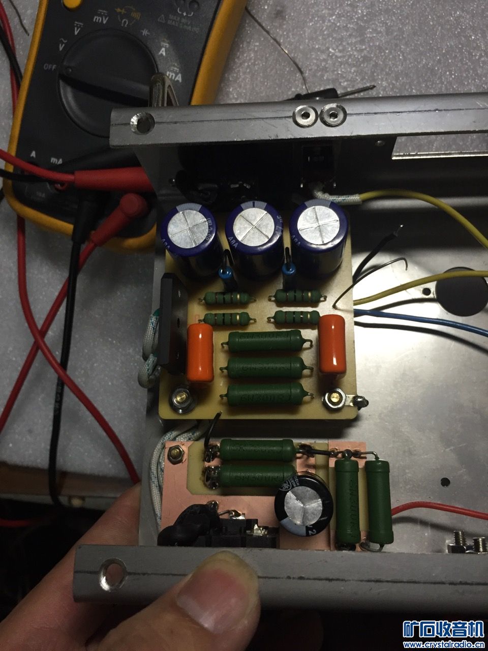

本机采用不锈钢冲孔,折弯而成,元件均采用优质器件,装机过程也很顺利,一次装成试机,底噪相当完美,耳朵贴在音箱上也只听到细小的电流声。。。但在调试阶段遇到麻烦颇多。。。。
先是音质有瑕疵,换了两对8欧的箱子,声音都像是从坛子里发出来一样,翁声翁气的,软绵无力。。。在缓冲大师的指导下,把音源切换开关短接后,音质恢复,真正感受到了6J1和FU32的组合音质还是蛮好的,和我的FU50商品机相当。。

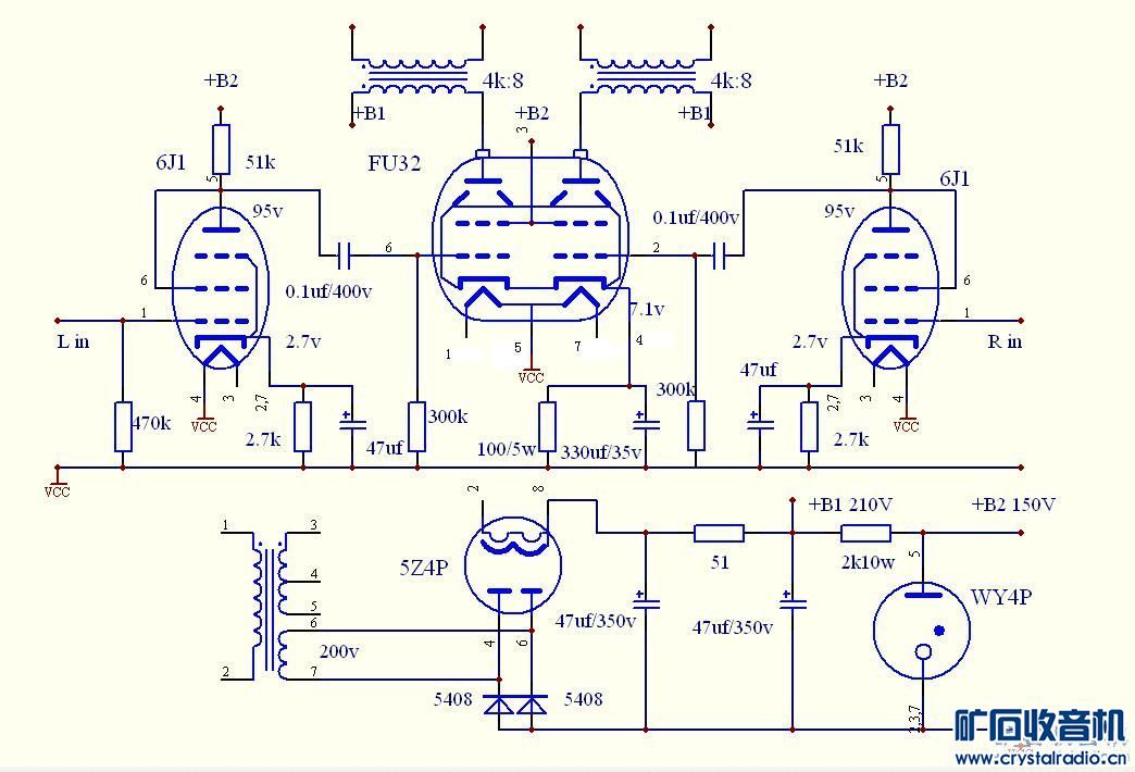

音质问题解决了,音量问题又来了。。。箱子,我用的是电脑用的3寸多媒体音箱,拆除功放成无源音箱;还有一对网上淘的3寸迷宫音箱,两对都在FU50上测试很好,但一接到FU32我DIY的机子上就音量很小,A250K的电位器要开到中部以上才有声音,开到最大才有点感觉,且开到最大也基本上和一个随身听的音量相当,以为是电位器有问题,把其拆掉,音源直接接板子上的输入端,还是很小。。反复调试,测试,各个工作点的电压都与设计电路图上的要求相差很小。。。。小弟才入道,不知道问题所在,特发此贴,请各位大侠支招。。
电路图为本坛所出的电路。。记不清是哪位大侠的作品了。。

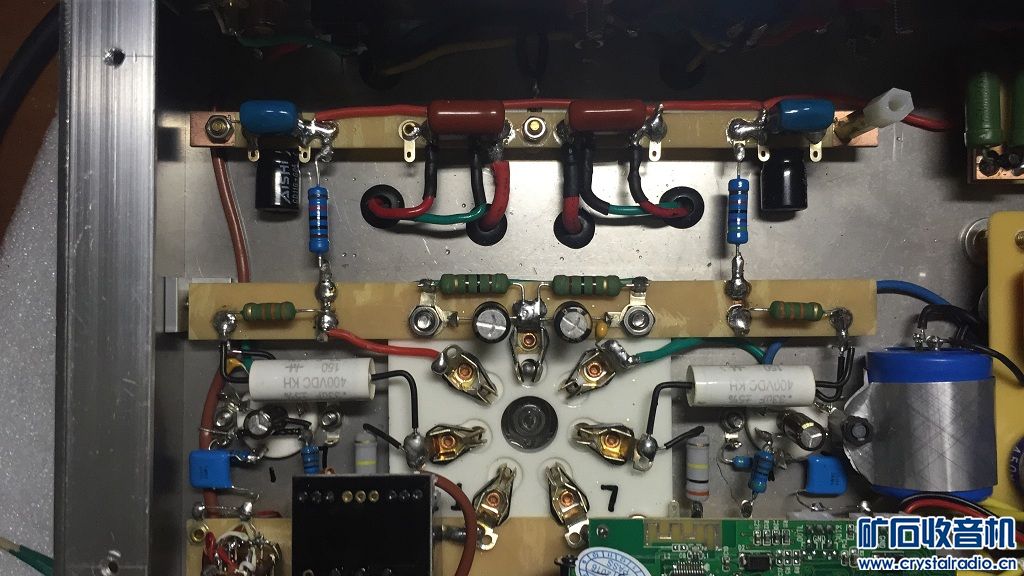

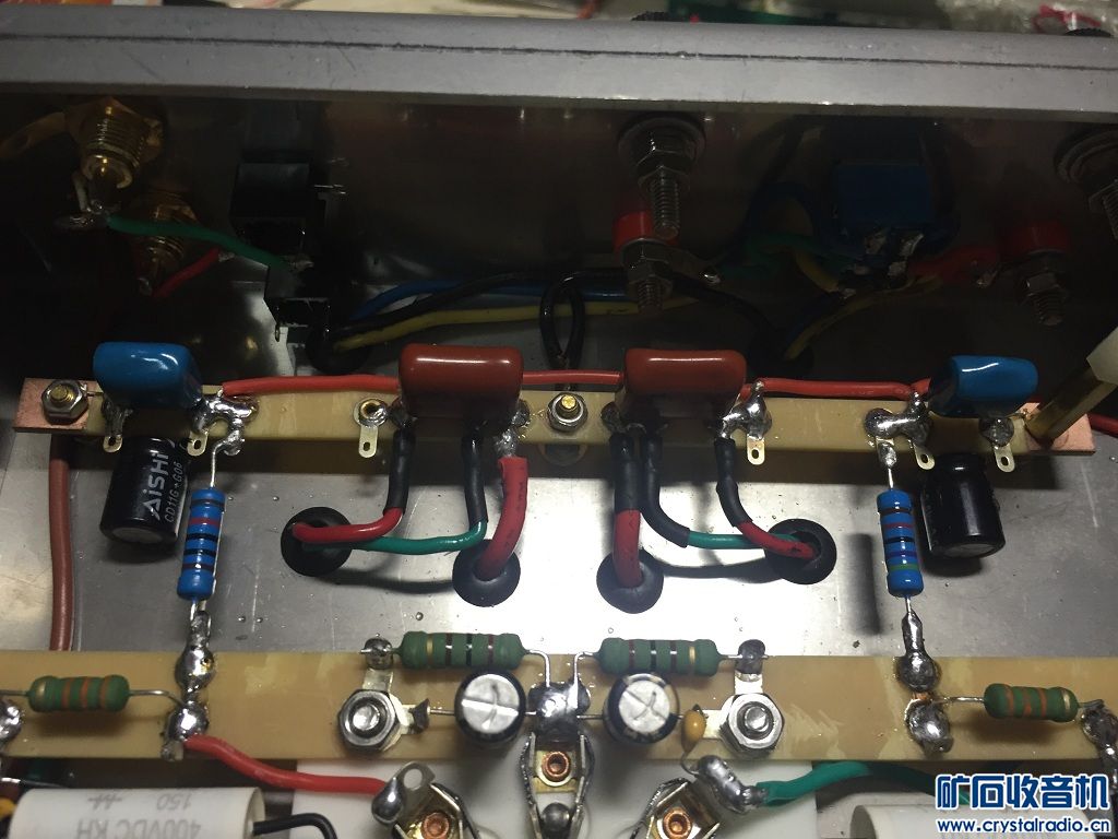

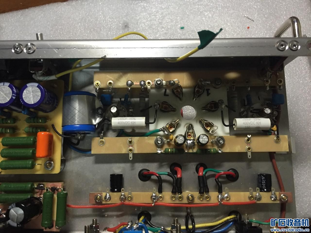

装机过程。。
电源总部份电路
电源总部份电路
总体布局
总体布局
元件布局完成
元件布局完成
元件布局
元件布局
元件布局放大

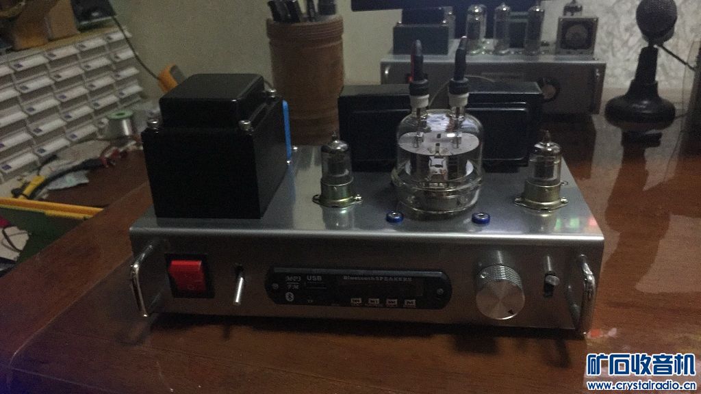

总机装成效果图
总机装成效果图
有劳各位前辈帮忙分析下。音量小的问题到底出在哪里。。感谢。。

连蒙带猜,FU32  4脚阴极电阻对不对?
发表于 2016-6-17 10:48:55 | 显示全部楼层
输入音源信号强度够大吗?这个只用一级信号放大的貌似不够。用CD做音源试下就知道了。
 楼主| 发表于 2016-6-17 11:00:33 | 显示全部楼层
2个200欧的并联为100欧。。。
我用的ipod作音源。。同样的音源用在FU50的商品机上,音量很大。。

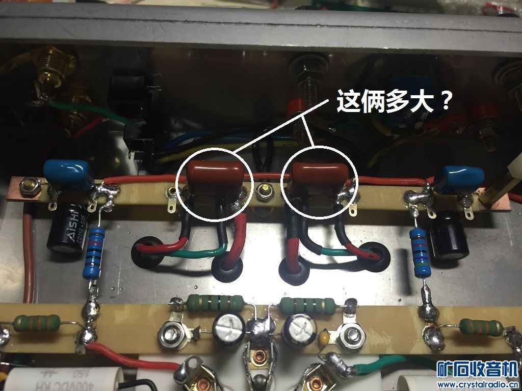

发表于 2016-6-17 11:15:15 | 显示全部楼层
 楼主| 发表于 2016-6-17 11:28:53 | 显示全部楼层
文立刀 发表于 2016-6-17 11:15
630V 474 CBB电容  左右那两个蓝色的 400V 104J CBB电容

发表于 2016-6-17 11:55:20 | 显示全部楼层
不错,似曾相识的搭棚手法!请问楼主灯丝1、5、7脚的接法!
 楼主| 发表于 2016-6-17 12:15:43 | 显示全部楼层
1、7脚直接接地。。5脚接6.3V灯丝。。
发表于 2016-6-17 12:33:26 | 显示全部楼层
IPOD是低阻输出,输出电压低,而电子管输入阻抗很高,这个机器输入信号强度应该在0.5-1V音量才能正常,可用CD机试一下。FU50商品机前级应该是有两级电压放大。
 楼主| 发表于 2016-6-17 14:38:18 | 显示全部楼层
bd2av 发表于 2016-6-17 12:33
IPOD是低阻输出,输出电压低,而电子管输入阻抗很高,这个机器输入信号强度应该在0.5-1V音量才能正常,可用 ...
谢谢。回家试试看。
发表于 2016-6-17 15:18:56 | 显示全部楼层
输入电阻是不是太高了?
 楼主| 发表于 2016-6-17 15:36:44 | 显示全部楼层
音乐马上来 发表于 2016-6-17 15:18
输入电阻是不是太高了?
直接接一个cbb电容就进6j1了。。应该不算大吧。。
