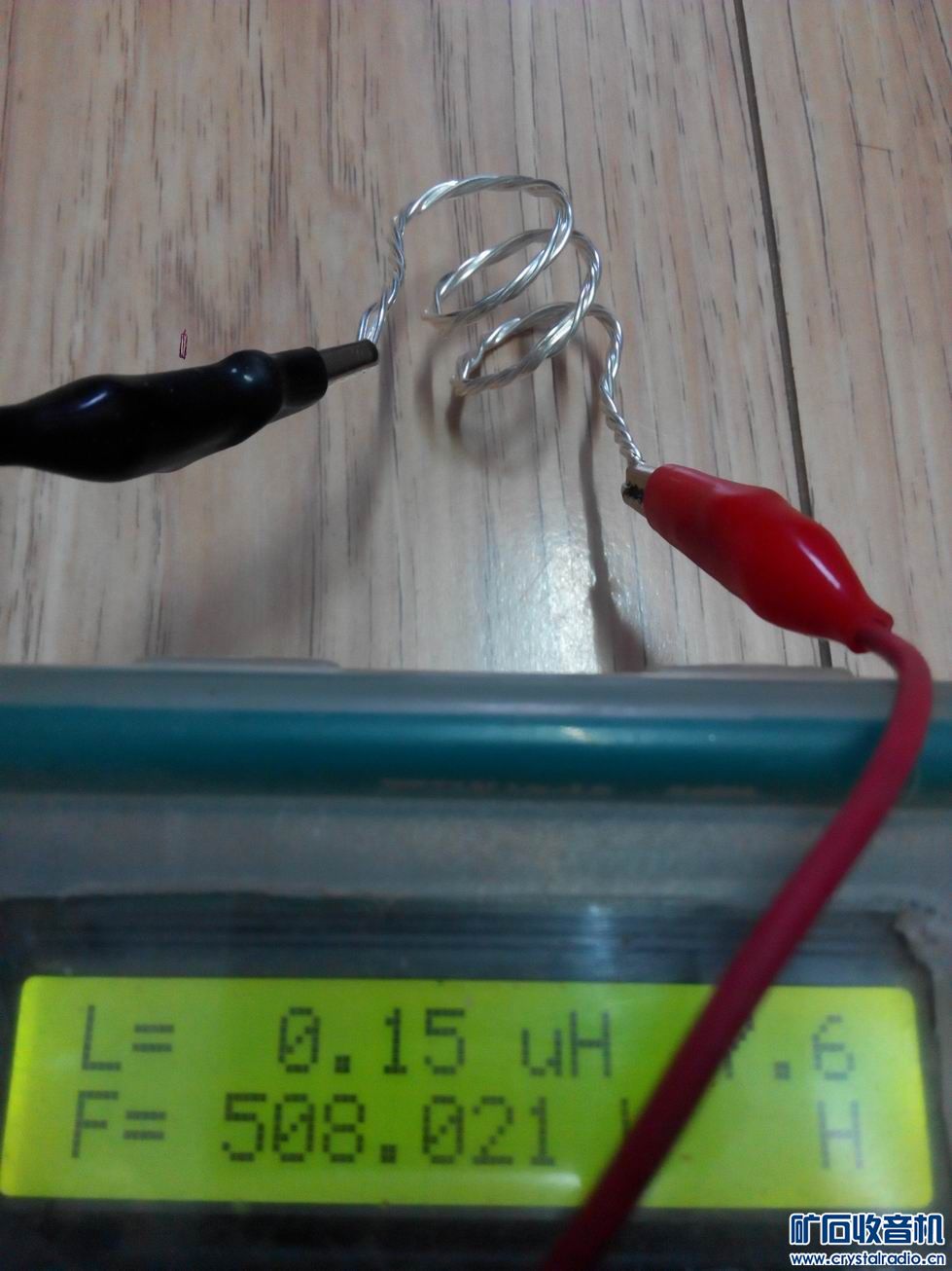

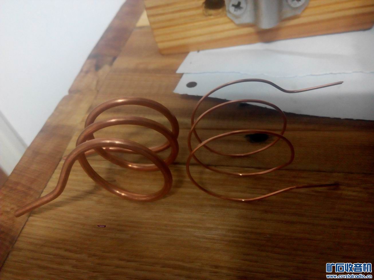

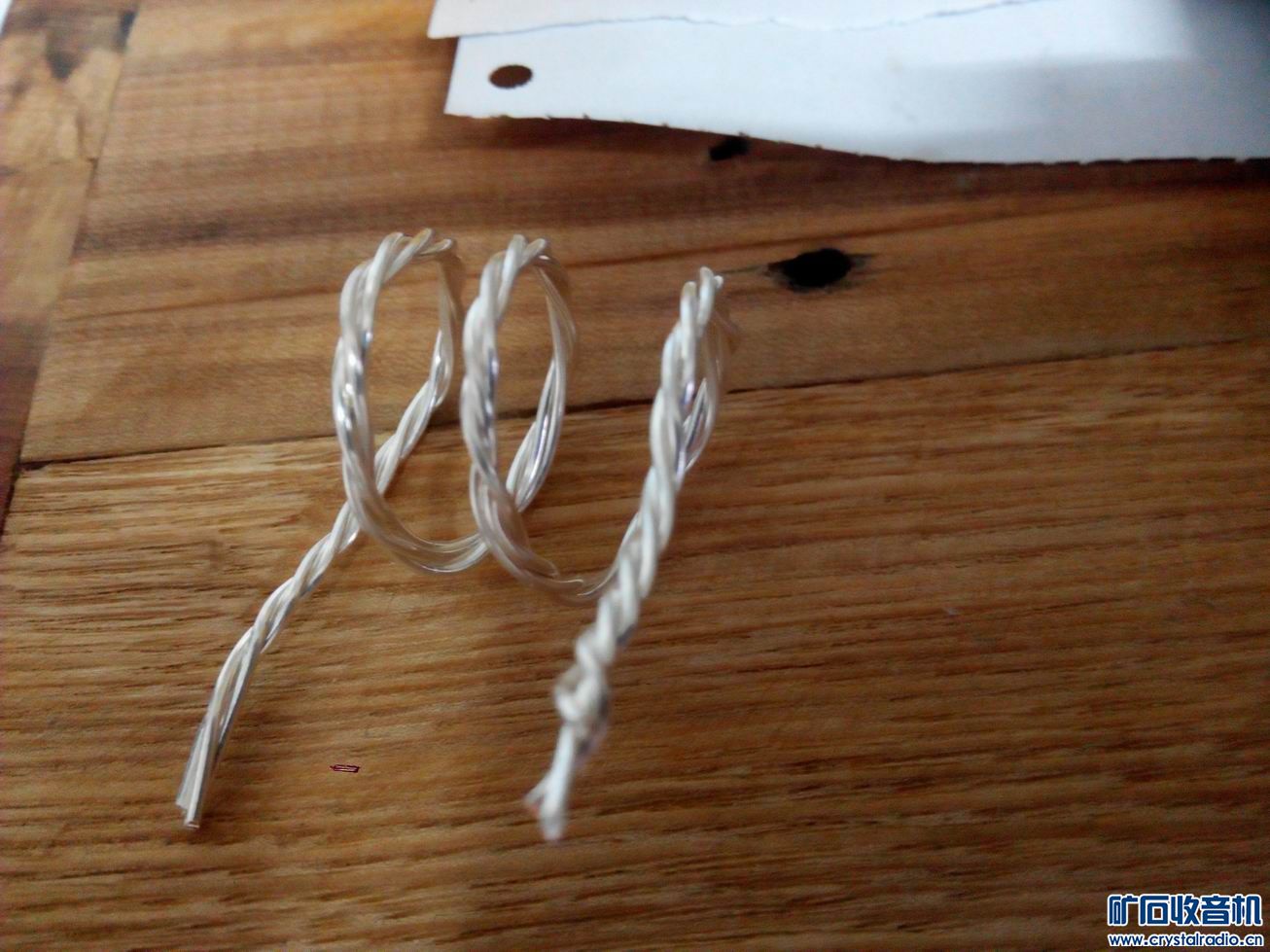

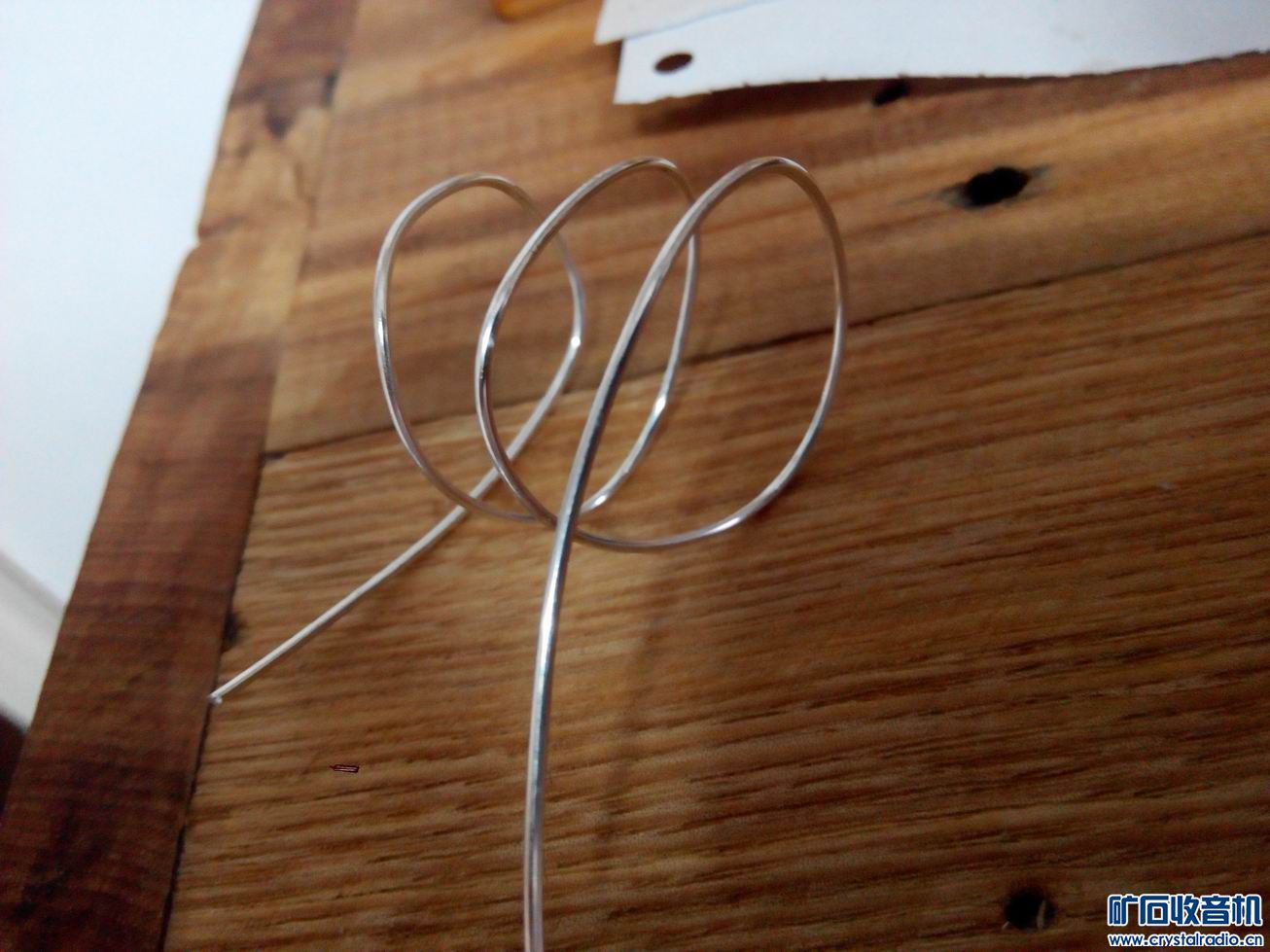

比如直径1mm长24cm的镀银线1根绕3圈的电感是0.22uh;3根绞合就是0.15uh;
同样的长度和圈数的线圈所用线的直径变大时电感量在变小;

发表于 2016-6-16 19:08:39 | 显示全部楼层
什么道理?
发表于 2016-6-16 19:21:56 | 显示全部楼层
  如果三线绞合并不接触得很好,就相当电感线圈的并联,所以出现了电感减少的现象,如果接触很好就相当于一根导线,那电感量就相等。
发表于 2016-6-16 19:34:55 | 显示全部楼层
这个至少相当于导线变粗了,电感当然要变。

 楼主| 发表于 2016-6-16 20:10:03 | 显示全部楼层
大千世界 发表于 2016-6-16 19:57
线圈的直径和匝间距离决定电感量,信不信由你。
线圈匝与匝紧密时电感加大;
线圈匝与匝稀疏时电感变小;
线圈匝与匝趋于变成直线时电感又加大;
发表于 2016-6-16 20:14:57 | 显示全部楼层
爱鼓捣无线电 发表于 2016-6-16 20:10
线圈匝与匝紧密时电感加大;
线圈匝与匝稀疏时电感变小;
线圈直径变小了。

一般情况下,在Fm矿机中,匝间距对电感影响不大,但是直径影响很明显。2匝以上的线圈,直径大一点的,Q值高一些。
 楼主| 发表于 2016-6-16 20:33:21 | 显示全部楼层
goodman269 发表于 2016-6-16 19:44
你还可以做一个试验,用两根直径不相同的导线,绕制两个相同匝数直径相等的空心电感线圈,然后再分别测 ...
图为2根27cm长,一个是4平方一个很细,绕3圈,电感如图,4平方线0.20uh;细线0.26uh
发表于 2016-6-16 21:46:34 | 显示全部楼层
   你的实验做得很好,实践出真知,从实验中可以看出,空心圆柱线圈与线径有关,下面我从老《无线电》杂志1965年第9期,《怎样设计圆筒形线圈》作者方锡   摘录一段供你参考;单层圆筒线圈电感量计算公式为
L=F·N^2·D·10-3(微亨)。N为圈数(N^2为N的平方)  10^-3为10的-3次方(1/1000)。
F为系数,与线圈(绕线部分)长度l及直径D(单位厘米)有关:
l/D    0.3     0.4     0.5    0.6    0.7    0.8    0.9    1     2     3
F     13.8   11.6   10.3    9.5   8.6    7.9   7.3    6.8    4    2.8
   从上面的公式看来,空心线圈的电感量与所绕之线的直径无关,请你再分析一下为什么通过实验你会得出与线径有关呢?是不是几何尺寸的误差带来的?
