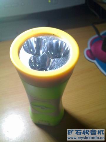

有把led手电筒,有次老婆忘了关掉开关,就把手电筒放在电源插座上充电,结果led、限流电阻、电池烧了,于是买来草帽led想自已动手修修,刚好家里有一个不用的18650(充满电4.2V)电池,想装在电筒上,不知道限流电阻是怎么算的?
电筒外形
不明白这限流电阻怎么算的?图片上的电阻是20欧,这样可以用吗?

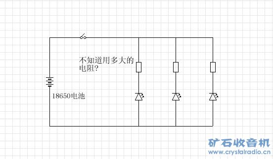

电路是
18650电池为
3.7V 锂电池 充满电为4.2v

原帖由 虎啸 于 2009-10-16 09:23 发表
哈哈,看来楼上的真的都是“土老帽”啊
应该这样算:假设电池电压为4V,根据欧姆定律可以得到每个发光二极管的电流
I=(4-0.7)/20=165mA
具体视电压的变动(3.7--4.2伏之间)电流在165毫安左右。
发光管不是硅材料制造的,压降也不是0.7V,且不恒定,有一定的延伸性。
总共有3个小功率白色发光管吧?三个管子总工作电流为60mA。这种管子的最大正常工作电流为20mA,再大了容易光衰和损坏,正常工作电压是3.5V,限流电阻照此计算,大家不会连欧姆定律也不会吧?

回复 1# lzhkj 的帖子
不知你18650电池电压是多少
发表于 2009-10-15 21:41:25 |
原帖由 bulls 于 2009-10-15 21:33 发表
不知你18650电池电压是多少
对  请楼主说说电压
发表于 2009-10-15 21:53:46 |
3.7V锂离子电池
 楼主| 发表于 2009-10-15 22:07:19 |
回复 3# 一介书生 的帖子
18650电池为
3.7V 锂电池 充满电为4.2v
发表于 2009-10-15 22:15:27 |
计算公式我的不会,我都是串入可调电阻和电流表,调到亮度满意,电流适中就基本确定电阻的阻值了,别笑我土老帽啊
发表于 2009-10-15 22:24:16 |
直接用原机的电阻就行,因为原机的铅酸蓄电池就是4V的。
发表于 2009-10-15 22:31:24 |
20-80欧就可
发表于 2009-10-16 09:23:15 |
哈哈,看来楼上的真的都是“土老帽”啊
I=(4-0.7)/20=165mA
 楼主| 发表于 2009-10-16 10:13:01 |
回复 10# 沙尘 的帖子
谢谢,3.5V除以0.2等于17.5  看来我用三个20欧的电阻就差不多了

限流,即在输入最大电压的条件下不烧毁即可

原帖由 lzhkj 于 2009-10-16 10:13 发表
这个公式是怎么来的?我没看懂……
 楼主| 发表于 2009-10-16 10:55:53 |
回复 13# zjd1103 的帖子
嘻嘻,楼主我不心画错了
