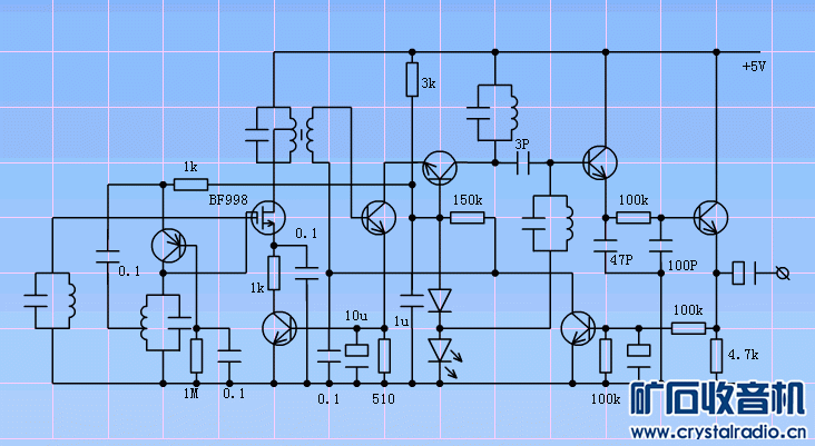

这个电路在过去设计的基础上,引入了二次AGC电路,经测试效果相当显著,整机AGC性能可以达到60db以上,输入信号很强时也不发生失真。方法将是二次AGC三极管串在混频双栅管的漏极回路中,静态时使三极管处于饱和状态。当信号增强,中放工作电流下降,二次AGC三极管偏置电压下降,三极管逐渐脱离饱和,导通程度降低,双栅管的工作电流下降,混频增益下降,达到二次AGC的目的。

双栅管可以用彩电高频头上面的吗?还是用这个线路做的收音机音质好吗?望老师解答下!谢谢了!
应该可以。这个电路虽然是按照耗尽型的双栅管设计的,某些增强型的管子可能也能直接使用。
这个电路使用了高灵敏、高动态的检波电路,音质不错。当然了,由于调幅广播本来的音质就有限,对音质的期望也不能过高。
