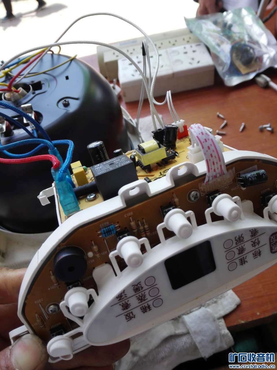

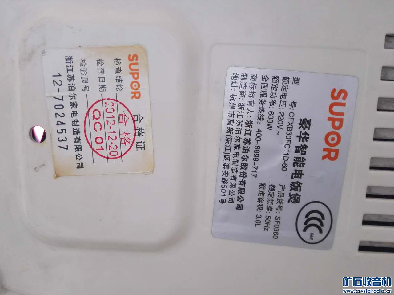

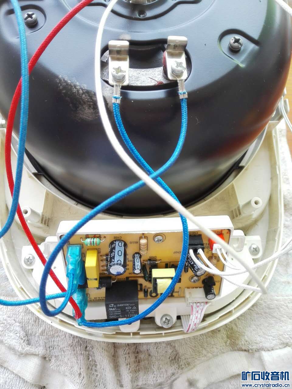

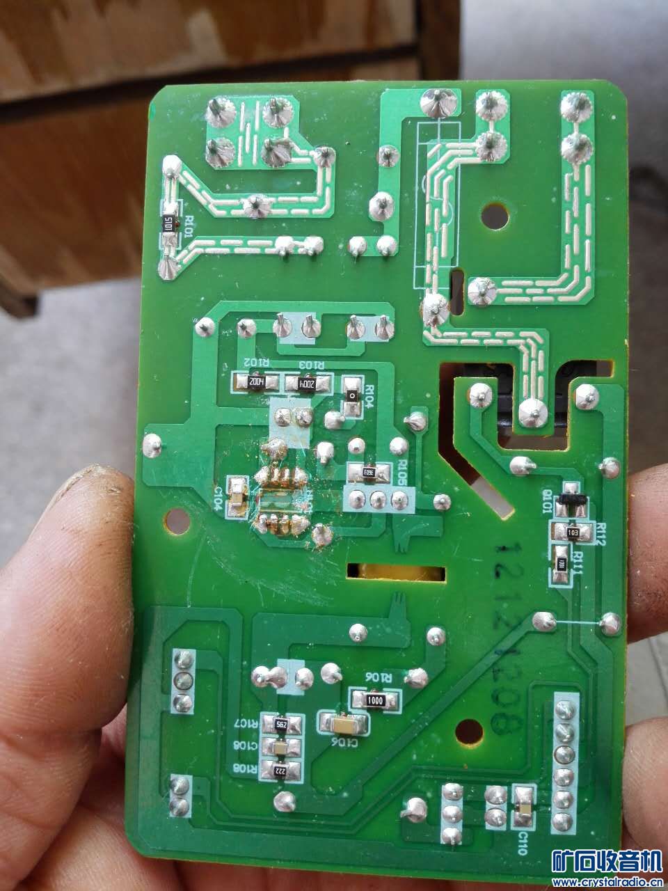

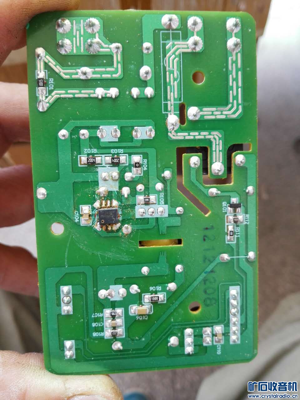

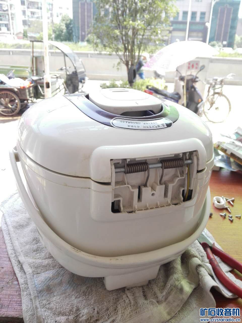

今日楼上邻居拎了一台智能电饭煲过来,说一插电就叫唤个不停。型号图1,此电饭煲拆机必须先拆后面一块小板如图2,然后将拎的手柄向后放到位,从两侧向外拉手柄根部,才能取出手柄。如图3,然后将电饭煲翻过来拆去几颗螺丝,即可向上掀起,取下底板。电饭煲电源板和控制面板组装在一起,如图4、5。因为一插电就叫,考虑问题可能出在电源板。正好手头有一块自家原来买来备用的(型号与此台电饭煲不一样,但比较电源板却是一样的),遂换上去试机。随着一身轻脆“嘀”声,电饭煲进入正常待机指示。因为看拆下来的电源板没什么损坏处,所以想试着修复。检查背面只有一块胶粘处有点发黑,用镊子挑干净出现一个小8脚集成块,放大镜下显示“OB2226CP”,网上一查是电源模块。于是托人在省里买了2只,才2.5元一只。东西第二天到家,考虑到此集成块较小,而且8只脚同时加热焊下,有些难度,便用美工刀将8只脚都切断如图6,挑开集成块的主体便剩下切断的脚了如图7,这样一只一只脚焊下十分容易,而且不会损坏主板线路的铜箔.最后再将新集成块按照原方向焊上去如图8,电源板修复成功!没收钱,人情也做了,又新增进了点经验 782857824261876365.jpg

用刀头的烙铁,SOP8的很容易取下来的
