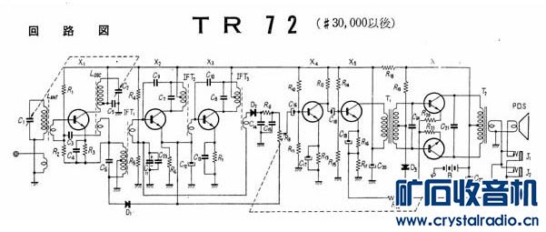

手里有一台sony tr72收音机(生产序号30000台以后),发现其变频电路与常见电路不一样,本振调节回路在集电极。
 楼主| 发表于 2016-6-14 12:54:05 | 显示全部楼层
我的这一台振荡线圈已经不见了。
集电极振荡线圈电感量怎么计算,从抽头位置算还是整个算,线圈抽头位置怎样确定?
用电桥量了一下双连电容,大致:输入连10-220pf,振荡连10-115pf。(可能分布电容影响,最小值有点不对)

关键是线圈抽头,与振荡电容并联的部分不在电流回路上,在回路上的线圈匝数是不是应该多一些才能起振?计算时使用电感量是整个线圈还是与振荡电容并联部分?
 楼主| 发表于 2016-6-14 13:21:39 | 显示全部楼层
发射极和基极交流没有接地,连到下级中频变压器初级了。
发表于 2016-6-14 13:32:39 | 显示全部楼层
电感量取与振荡电容并联部分,通直部分是振荡反馈线圈,这机是集/基反馈,极难找到集基反馈两个线圈的圈数比

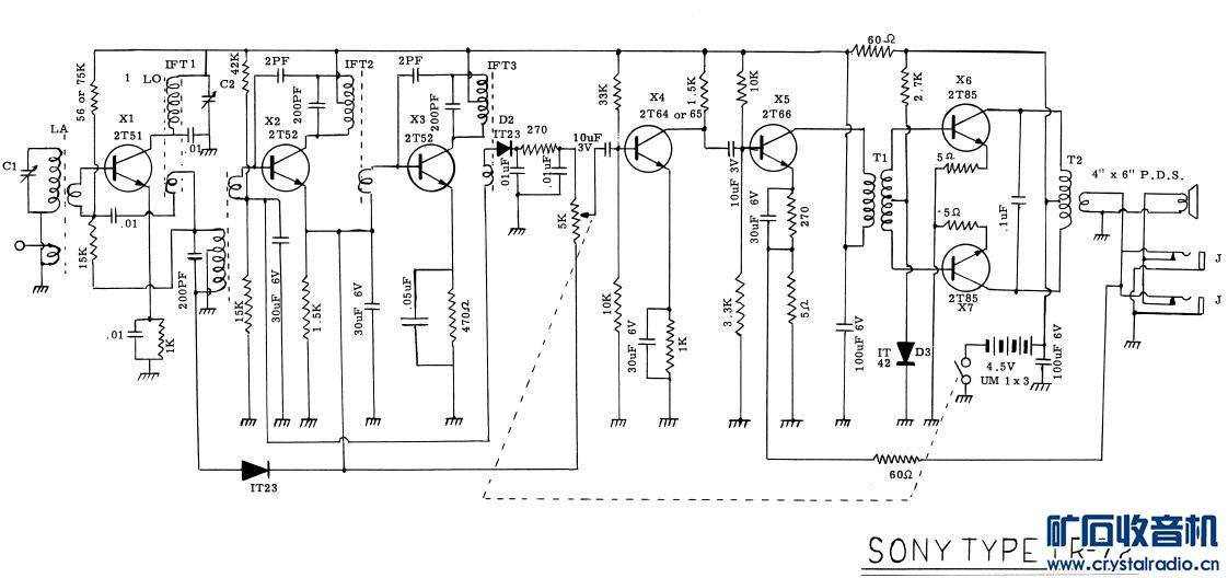

发表于 2016-6-14 14:28:24 | 显示全部楼层
和楼主的图稍有不同, SONY TR-83 /TR-608 的和TR-72 本振部分极为类似
TR-72
TR-72

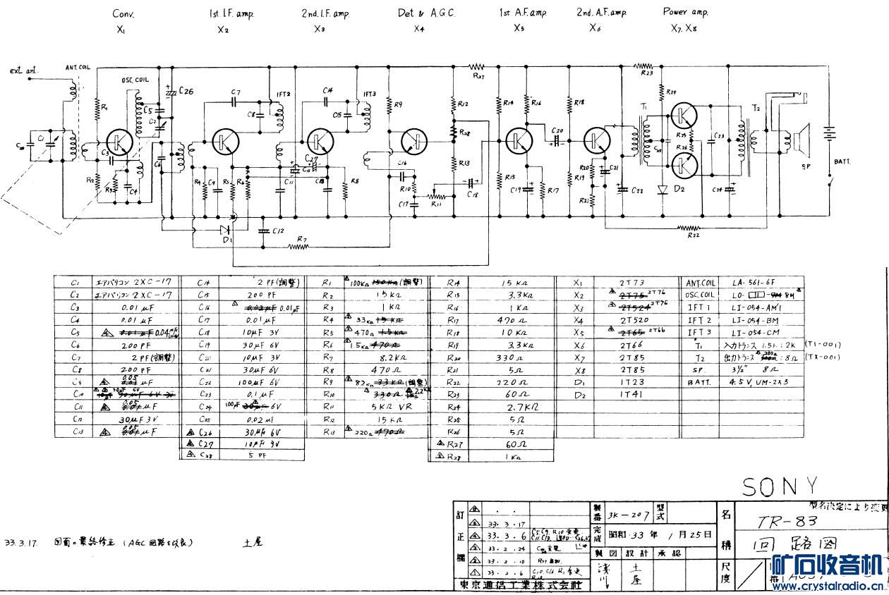

 楼主| 发表于 2016-6-14 14:35:54 | 显示全部楼层
8楼电路,我最初拿到也是这个,与实际电路对照发现不对,振荡线圈有五个脚。而且照此电路振荡电路被交流短路了,一端接地,一端接电源。
再生来复式 发表于 2016-6-14 14:35
8楼电路,我最初拿到也是这个,与实际电路对照发现不对,振荡线圈有五个脚。而且照此电路振荡电路被交流短路 ...
TR-83 原理图纸
TR-83
TR-83
