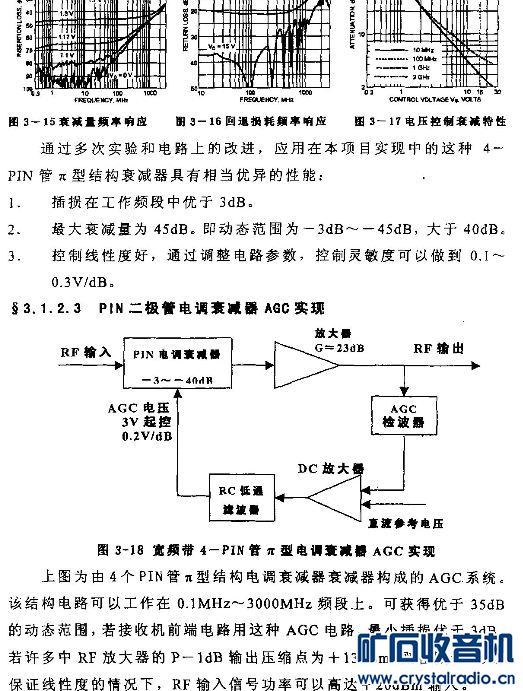

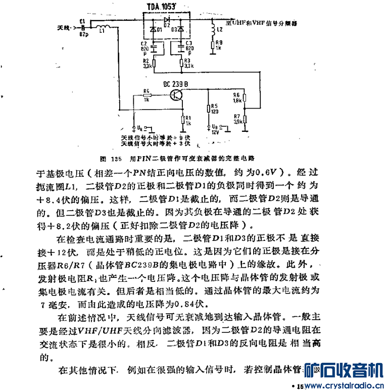

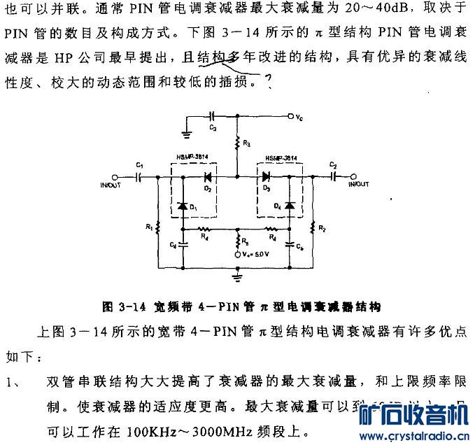

用PIN二极管做衰减电路,摘自《收音机和电视机的优选电路》。供大家参考
发表于 2016-6-14 10:31:37 | 显示全部楼层
我试过,这电路对超高频驻波比影响比较小,输入对输出的泄露也很小。不像电阻衰减器对制作工艺及屏蔽要求那样高。

TDA1053,杂志讲损坏后可用2cp16-2cp21代换,修理时就“得到”几个用于自制的扫频仪衰减器,结果10兆以下无法工作,波形畸变严重
PIN的优点是匹配、驻波等参数可以做的很好,稳定性很好,适用频率较高,缺点是低频无法使用,所以高频用PIN,较低频率可用结型场效应管的变阻特性

PIN二极管是国外设计成熟的元件,型号种类也多,有些是专用于微波,也有些是可以用于中短波的,
很多低达100KHz的接收机,都用PIN二极管做前级的AGC。性能都远远超过收音机的水平。
高线性大动态范围通用接收机研究实现.pdf
http://max.book118.com/html/2015/1221/31762422.shtm
PIN二极管具体电路:
