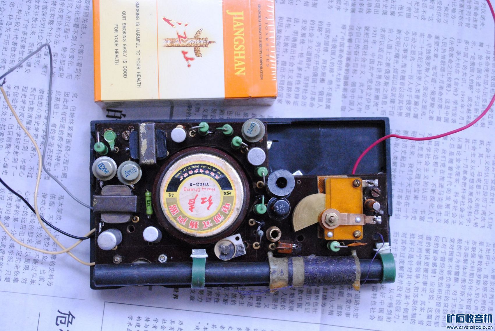

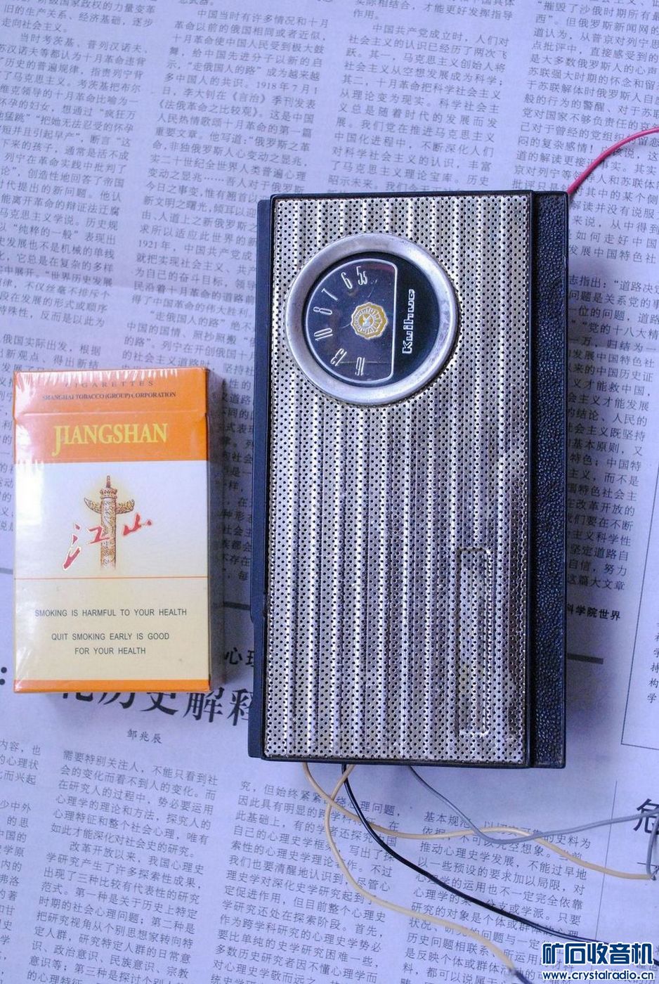

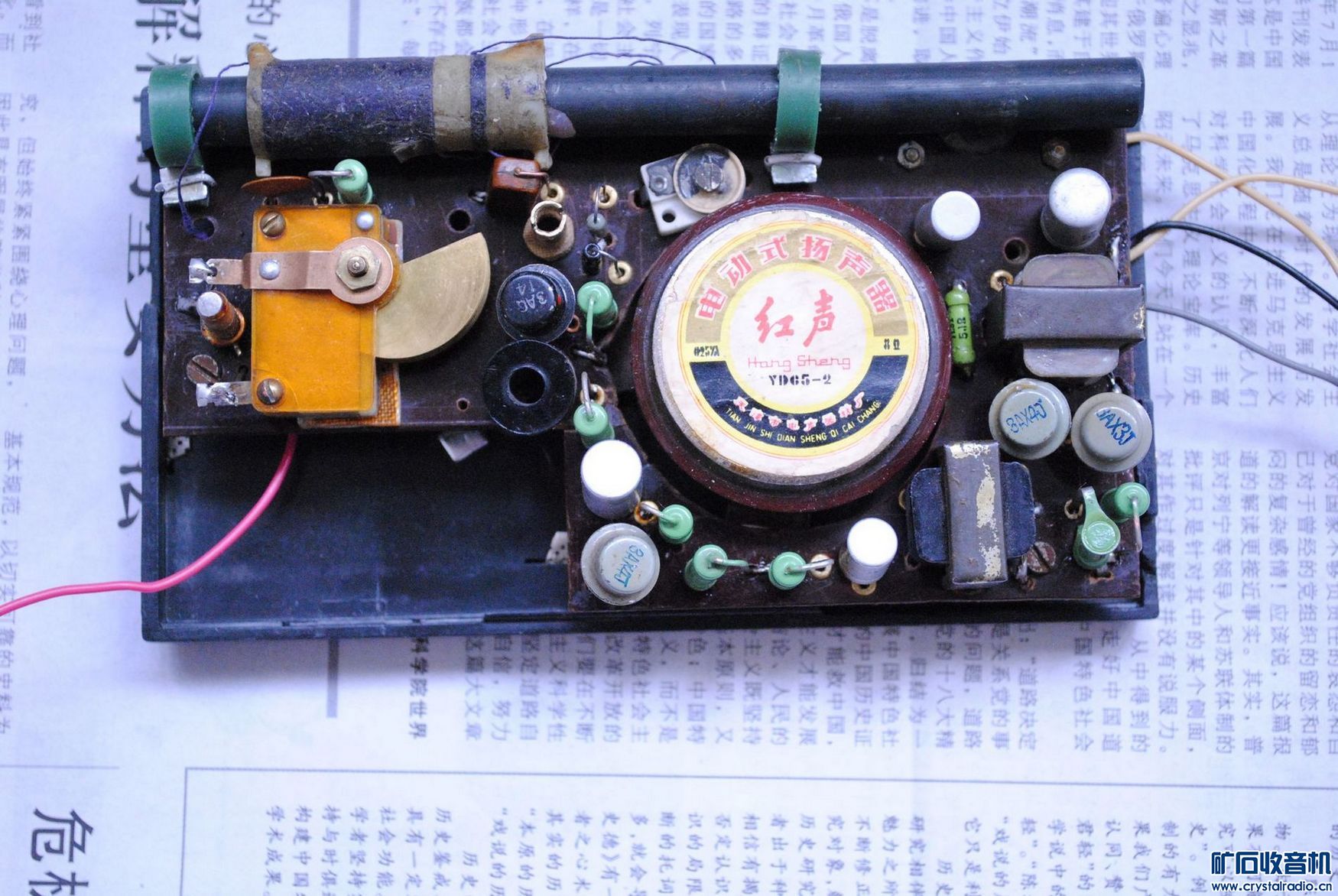

淘一个外壳找了老原件,装配一个4管怀旧再生机。已能工作但还需要绕磁棒线圈有再生抽头那种。先将半成品发上来:

线路板伤的不轻啊

葵花壳子 加草帽管 真不错

 楼主| 发表于 2016-6-13 18:39:53 | 显示全部楼层
wjx591010 发表于 2016-6-13 15:45
线路板伤的不轻啊
这是好不容易找了一块旧的板子,原来上边就有孔主要是利用老胶布板还原那时代的印记和感觉。(有孔和划的印记实在躲不开了)比用现在黄色树脂板强多了。个人感觉还行您说对吧。愿与老师们共同回忆铆钉板、草帽管、有机连、大电阻的感觉。

发表于 2016-6-13 19:33:09 | 显示全部楼层
抽头再生不错,线圈可以分两段绕,置于磁棒两端,对改善选择性、抑制串台有利。
