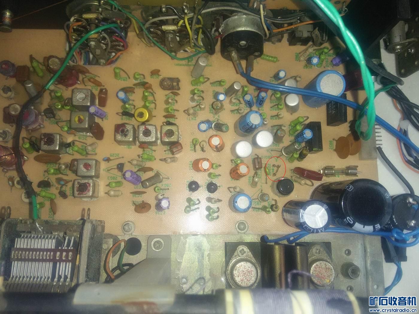

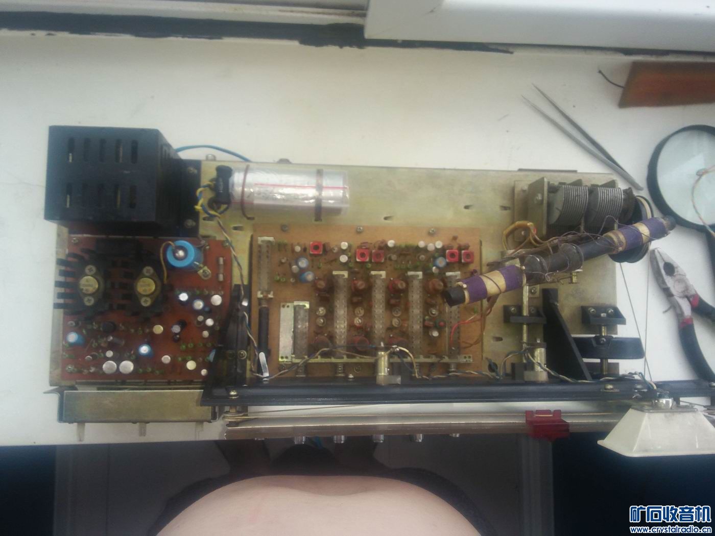

手里的海燕T241是在1999或2000年在本地旧物市场5元收来。
通电收音均好,但交流声太大,懒得动手就放置起来了。
在本坛看到一坛友关于T241交流声的消除的文章,动手一试,交流声有改善小了许多,但还是不能降到正常的水平,正常水平—指与春雷3T9、熊猫B624等台式机比较。
没彻底解决交流声的问题,又放置起来了。
端午放假,想起年初修理海燕6701收录机,也是交流声太大,参考T241消除交流声一文,改滤波电容接入位置加大容量,也是没彻底解决,偶然间碰到此机功放管,发现功放管烫手,一般正常情况下功放管应微温不应烫手。
判断功放管电流偏离正常值,检查2BG22型号—2CB2,正向“阻值”变大,两只1N4148串联代换后,功放管微温,交流声也正常了。

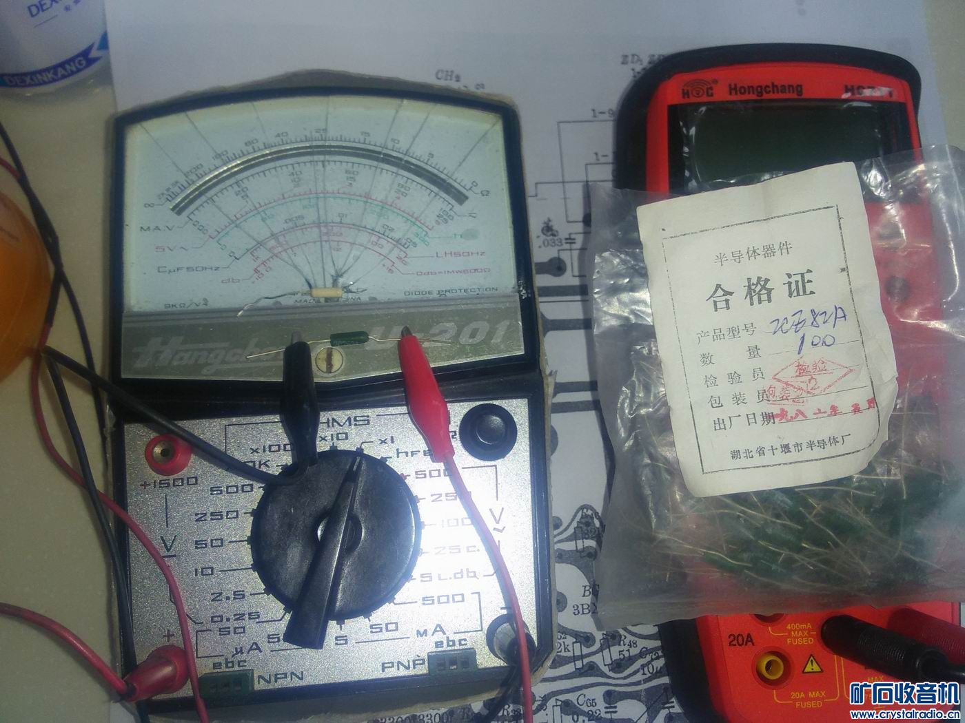

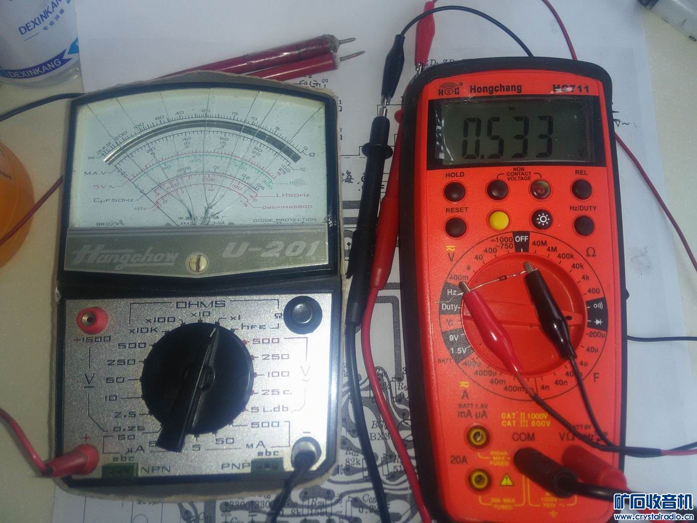

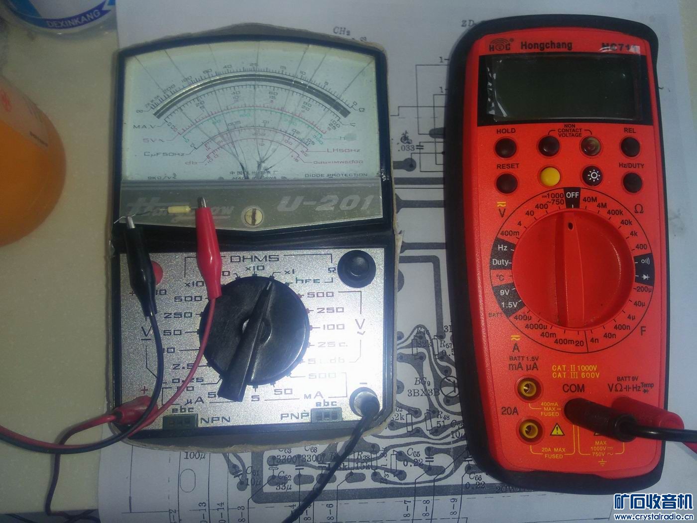

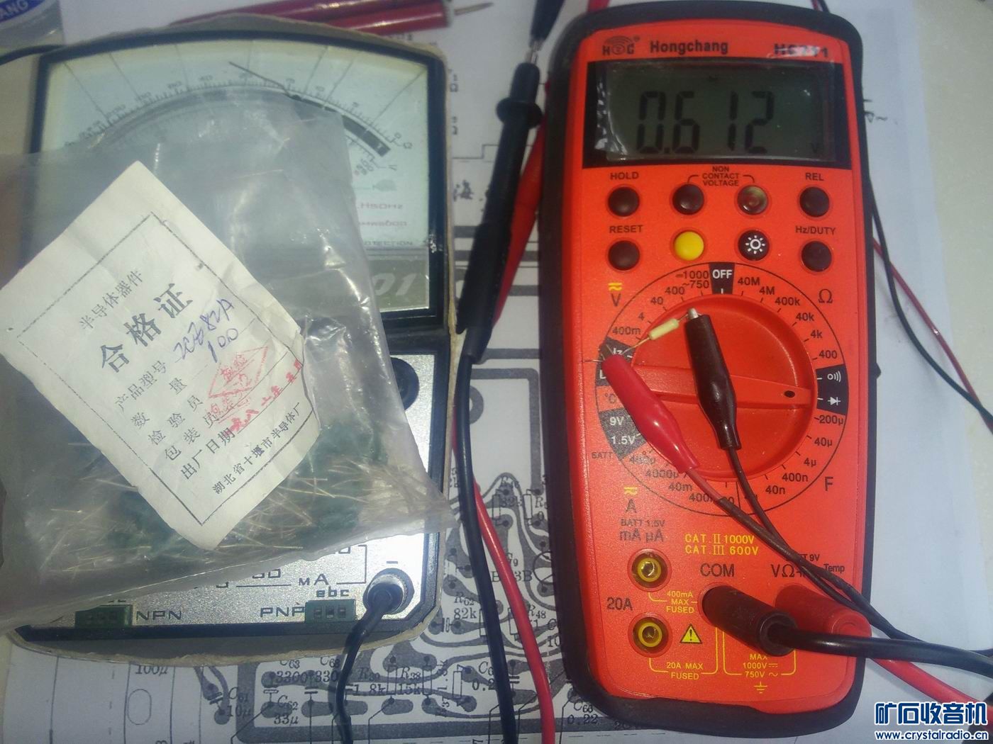

按修理海燕6701的思路,检查T241机D6型号—2CK,下面是T241机上的2CK、新1N4148、新2CZ82指针表、数字表的比较测量结果
换1N4148无效,再换2CZ82正常,至此海燕T241完美修复(D6换装2CZ82一只),交流声已在正常水平。

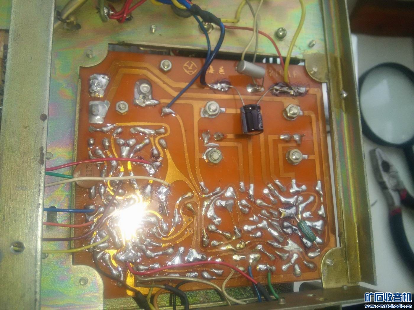

坛友的T241消除交流声一文,观后有一疑问:出厂时、销售时不可能有大的交流声,否则怎么去销售,所以一直以来想T241的交流声一定是某一或几个元器件老化引起的,而不是滤波电容接入位置引起的。
欢迎有此机的坛友交流。

换IN4148无效,再换2CZ82正常——楼主能否详解一下,两者在电路应用中的不同点,谢谢。

 楼主| 发表于 2016-6-13 21:24:16 | 显示全部楼层
两者的测量结果看1N4148正向“电阻”大些,2CZ82则正常——也就是我们测量NPN管子时指针表所指示的位置。
1N4148正向“电阻”大些——功放管的电流大些,换2CZ82或NPN管子的PN结则功放管电流为正常。
此次维修中,接入1N4148两功放管烫手(大约1——2分钟),换装2CZ82功放管微温(试听大约10分钟)且无温度上升的趋势(一直用手摸功放管)。

2CB1=1个1N4148
2CB2=2个1N4148串联
这一点在海燕6701收录机功放电路维修中得到证实。
本人对晶体管电路非科班,只是业余爱好(谋生专业——建筑电气工程师)。

发表于 2016-6-13 23:39:53 | 显示全部楼层
锗管与电容老化为实。工作时的漏电流是元凶,CE极之间阻抗减少。纹波从电源侧引入就增大,检查时包括前置放大管子。致于其它说法只能欲言又止,无肯定结果之前不要过份乐观

gjl_555 发表于 2016-6-13 21:24
两者的测量结果看1N4148正向“电阻”大些,2CZ82则正常——也就是我们测量NPN管子时指针表所指示的位置 ...
谢谢您的回复,原来是IN4148性能不良造成的故障现象,更换了优质的2CZ82故障就排除了。
