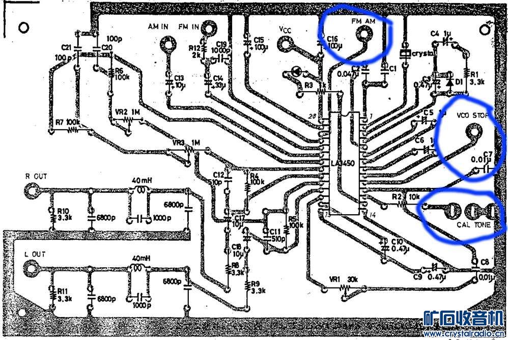

恳请各位老师指点下LA3450官方印版图里如图示蓝圈所表示的(CAL TONE;AM FM;VCO STOP)分别是什么意思,实际电路是怎么接入的?还有AM IN和FM IN是直接接本振输出嘛?需要加多大的隔离电容?多谢赐教,不胜感激!

CAL TONE不用管它,VCO STOP是立体声开关,AM IN是调幅音频输入,FM IN是调频音频输入(比如LA1235音频输出就接这里),AM/FM是am/fm切换开关

感谢您的不吝赐教!拜读过您的不少大作,羡慕嫉妒!追问下立体声开关和切换开关是那点对地接个开关嘛?这个有立体声指示灯嘛?接哪里可以?最近弄胆收音头晕头了,把它和SC3610弄混淆了,贻笑大方了!

IC 13脚和R3串联的那个发光二极管就是立体声指示灯,立体声开关和切换开关应该是接高电平切换的吧

谢谢,怎样实现高电平呢?对其输入+5v电压?

直接电源电压就好了
