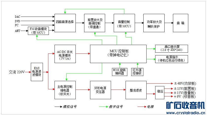

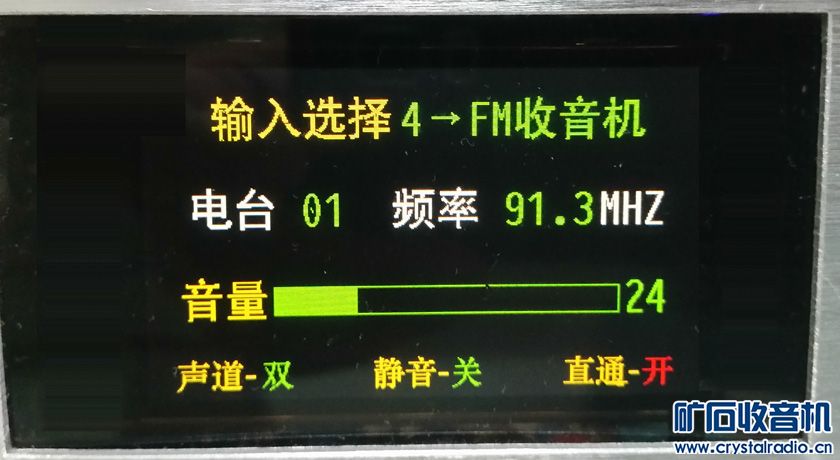

    经过精心策划和准备(主要是选择购买各种配件),今天春节后开工了,功放换成LME49830推2对K1058/J62场管的双声道功放板,为了实现数控,音量控制分别选用了PGA2310电子音量控制芯片和继电器切换多级音量控制板(PGA2310已经很不错了,但试用后感觉继电器控制音量声音效果更好一些,差别不太大);通过改造,实现了功放机的开关机、音量控制、音源选择、静音、音调直通等遥控功能,同时为功放机添加了一个显示屏,显示工作状态等信息,手动控制改用旋转编码器。改造后功放机音质有很明显的提升,并且不用再到功放机跟前去调整了,终于可以拿着遥控器躺在沙发上听音乐和广播了。

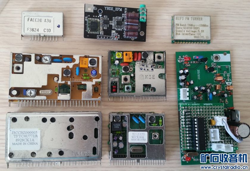

    最初确定方案时,看到网上说DSP收音机芯片电路简单,效果也很好,于是选用了常见的TEA5767收音机模块,通过找资料,查手册,编程序,收音模块终于出声了,当时还有一点点小惊喜,没想到比手指盖还小的一个芯片能收到FM电台;经过调试和试听,感觉灵敏度不好,比车机差很多,只有强电台效果还行,稍弱一点的电台杂音就很大,看来不是所有DSP芯片都好用。
    通过上网查询和论坛交流才知道,TEA5767是入门级DSP收音芯片,常用来做实验。有网友推荐说Silicon Labs公司的DSP收音芯片很好,于是又到马云那里购买了SI4730模块和SI4702模块,但调试时SI4730芯片一直没有成功,估计是误加5V电压烧坏了(SI系列收音模块工作电压为3.3V),经过一番折腾终于把SI4702模块调试出声能收台了,通过对比,发现此芯片灵敏度确实比TEA5767高,本地的十几个电台都能收到,弱信号的稍微有点杂音,但通过几天的听音,感觉声音数码味太浓,声音干涩生硬,个别电台声音有高频失真,总体声音效果不好。
    经过以上的经历,对DSP收音机芯片已经没有信心了,准备转用模拟收音模块,但为了配合数控功放,必需要实现收音模块的锁相环控制,经过淘宝多次搜索对比,选择了某网店的CXA1538收音板,锁相环控制芯片为MC145151,它是通过控制N0-N11共12个引脚的高低电平来改变接收频率的,收到货后通电测试,通过跳线调台收音效果确实不错,灵敏度高,声音柔和自然,这才是正常的FM声音,于是加入单片机控制,代替跳线控制高低电平调台,但效果直线下降,灵敏度和声音都不行了,有的电台干脆收不到了,经过跟店主咨询,店主说这个收音板只适合用跳线定频接收,对单片机非常敏感,不适合用单片机调台。
    再次失利,才真正理解有网友说的,能把收音机做好的才是真正的高手,看来我等是不行了,只能用一些现成的啦。于是再次淘宝搜寻,但没有更好的收音板了。忽然想到了车机,打开手头几个车机,发现里面都有高频头,并且收音效果都不错,于是在淘宝找到一款KSE(好像是深圳光星电子)生产的锁相环控制的高频头,型号未知,15个引脚,有引脚定义,收音芯片是LA1787,锁相环控制芯片是LC72144,收到后马上连接电路,调试程序,很快久违的电台声音出来了,这次的收音效果确实比以前好多了,灵敏度高,声音清晰,本地已知所有电台都能收到,没有明显的杂音,经过几天的试听,基本满意,只是个别电台声音有轻微失真(需要细听),对正常收听影响不大。
    本人是个完美主义者,总想着还有没有更好的方案。某天在矿坛看到有矿友在几年前用ALPS顶级高频头做的收音机,据说效果非常好,于是在淘宝找到卖此高频头的商家,但已无新货,只有拆机的,经过沟通,合理价购得3个拆机的高频头,型号是TFTC4U771A,收到货赶紧通电试机,用多圈电位器调台,本地电台全部收到,好像还有原来没听到过的电台,并且声音很清晰,背景非常安静,无杂音,不愧是顶级高频头,效果确实好,由于是电位器调台,有时会跑台,还得重新调整。因为高频头调台是电控,想要数控还需要加入锁相环控制,于是又到马云那里购来锁相环芯片LC72131,因为此芯片比较好找,封装也比较全。我要的是双列直插22脚封装的,由于开始没太注意封装,收到后才发现脚距是1.78mm,用普通万能板无法安装,又购来2.0mm孔距万能板,稍微掰一下引脚,把LC72131安装到万能板上,焊好外围电路,接到高频头上,下载程序,通电试机,虽然调台时测高频头VT脚电压有变化,但音频输出噪声太大,并且听不到电台声音。通过分析,结合以前的经验,想到应该是锁相环电路受到干扰而无法正常控制收音头工作,因为万能板与高频头通过杜邦线连接,万能板上还有飞线,干扰源较多。
    理清了思路,想办法解决,以前一直用万能板,这次改变一下,用坛里学习的软件PCB设计软件Sprint Layout画了个PCB图,让电路板厂家打样,把高频头、LC72131和单片机做在一块板上,设计时尽量多点接地、电源多级滤波防止干扰。经过耐心等待,电路板终于打样回来了,不愧是专业厂家,制板效果确实好。赶紧将元件和高频头焊接到板上,连接电源,下载程序,清晰的电台声音终于出来了,和电位器调台效果对比无明显差别,但电台比较稳定,听了几个小时也没有出现跑台现象,终于达到理想状态了。

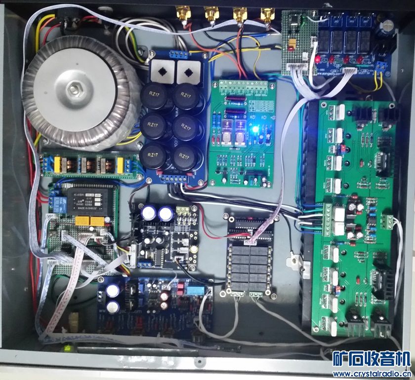

发一些机器内部和高频头的图片,由于一直调试,没有整理连线,机内布线有些乱。

用到的高频头和收音板
功放系统框图

二楼发一些图片
功放机内部图
功放板
前面板
显示屏
