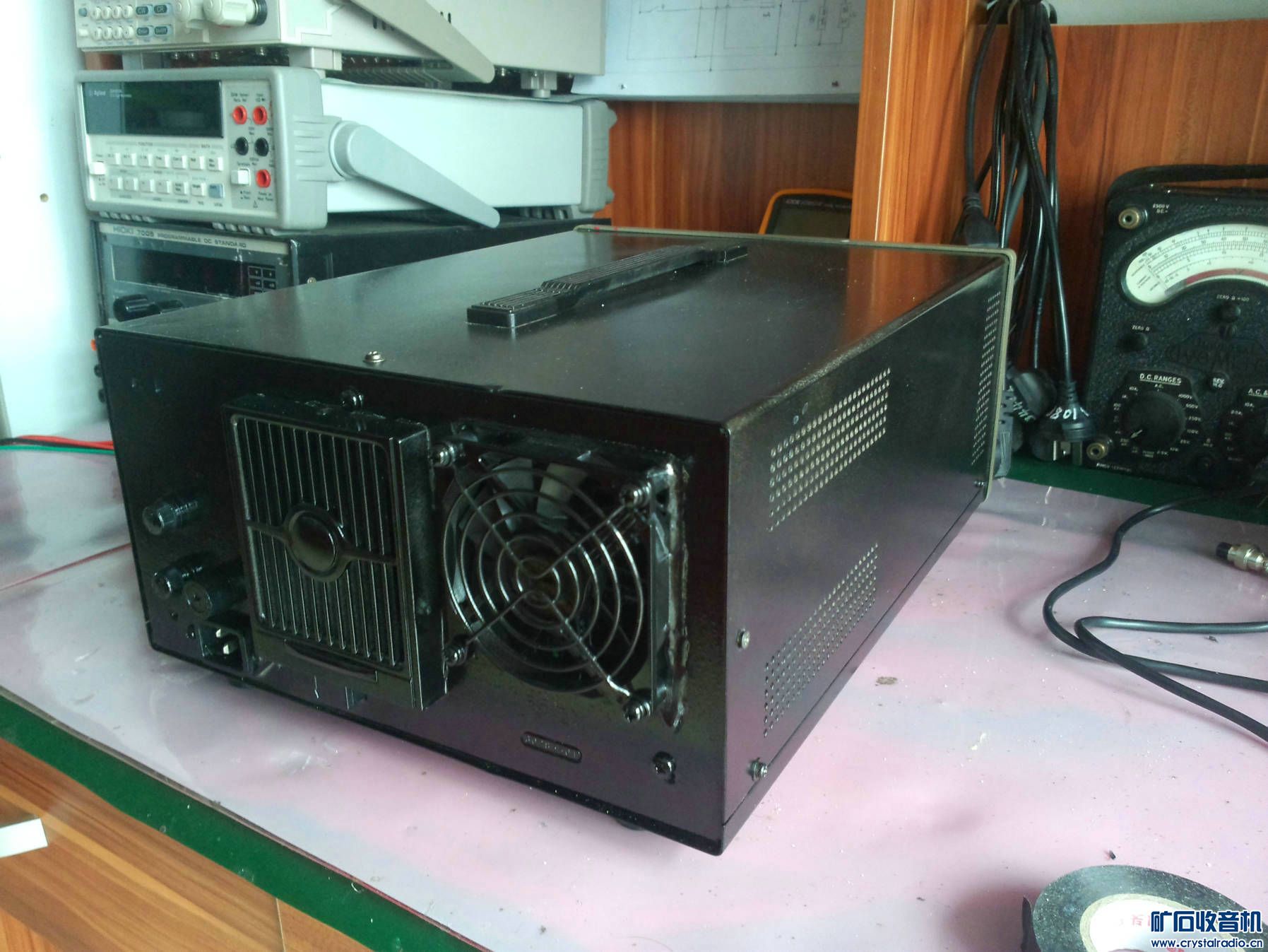

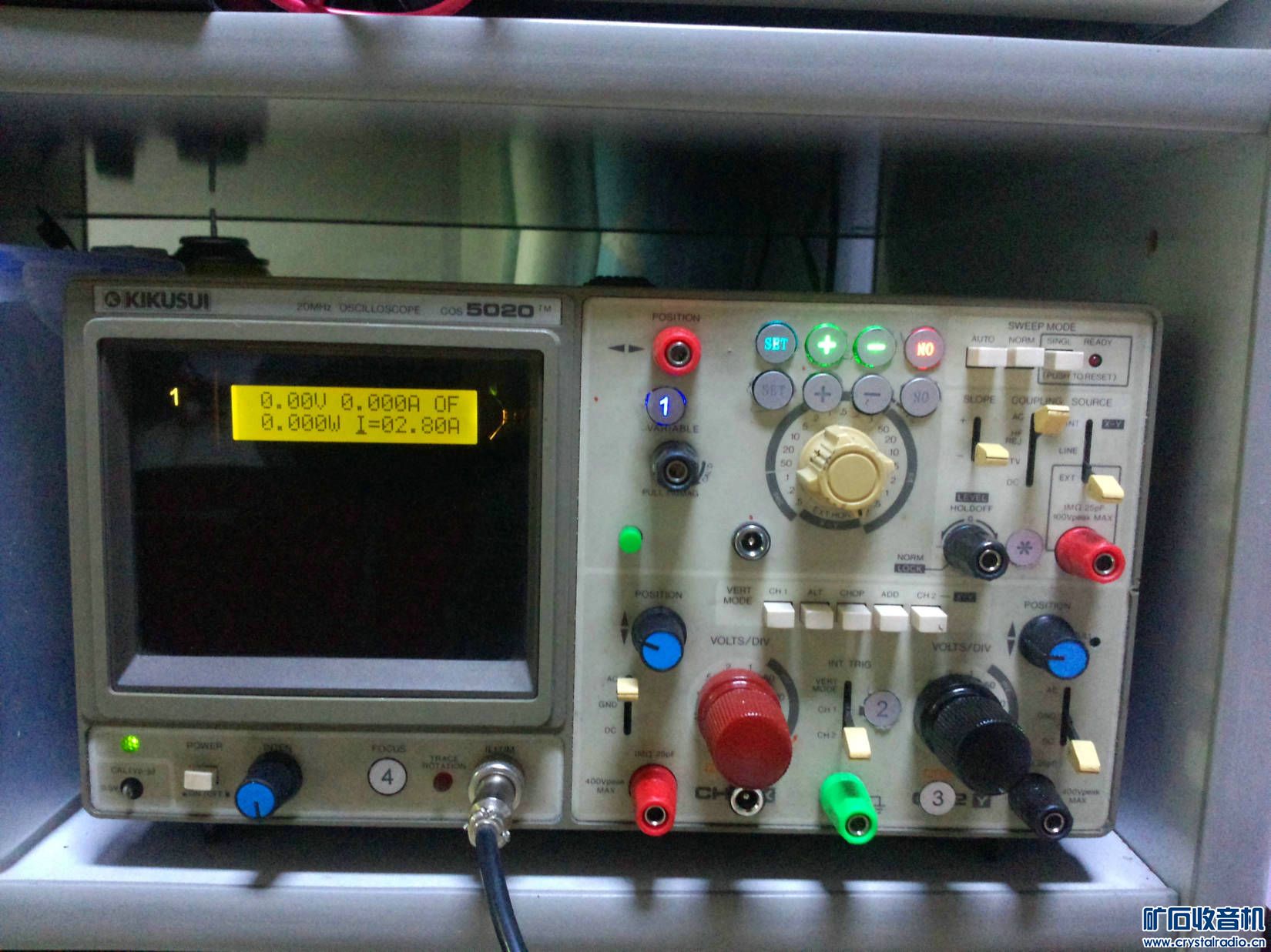

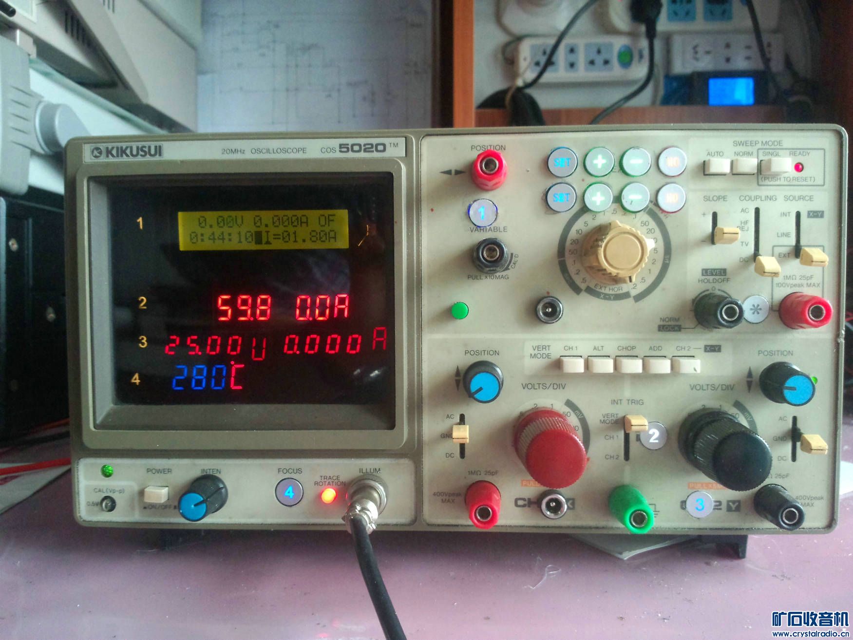

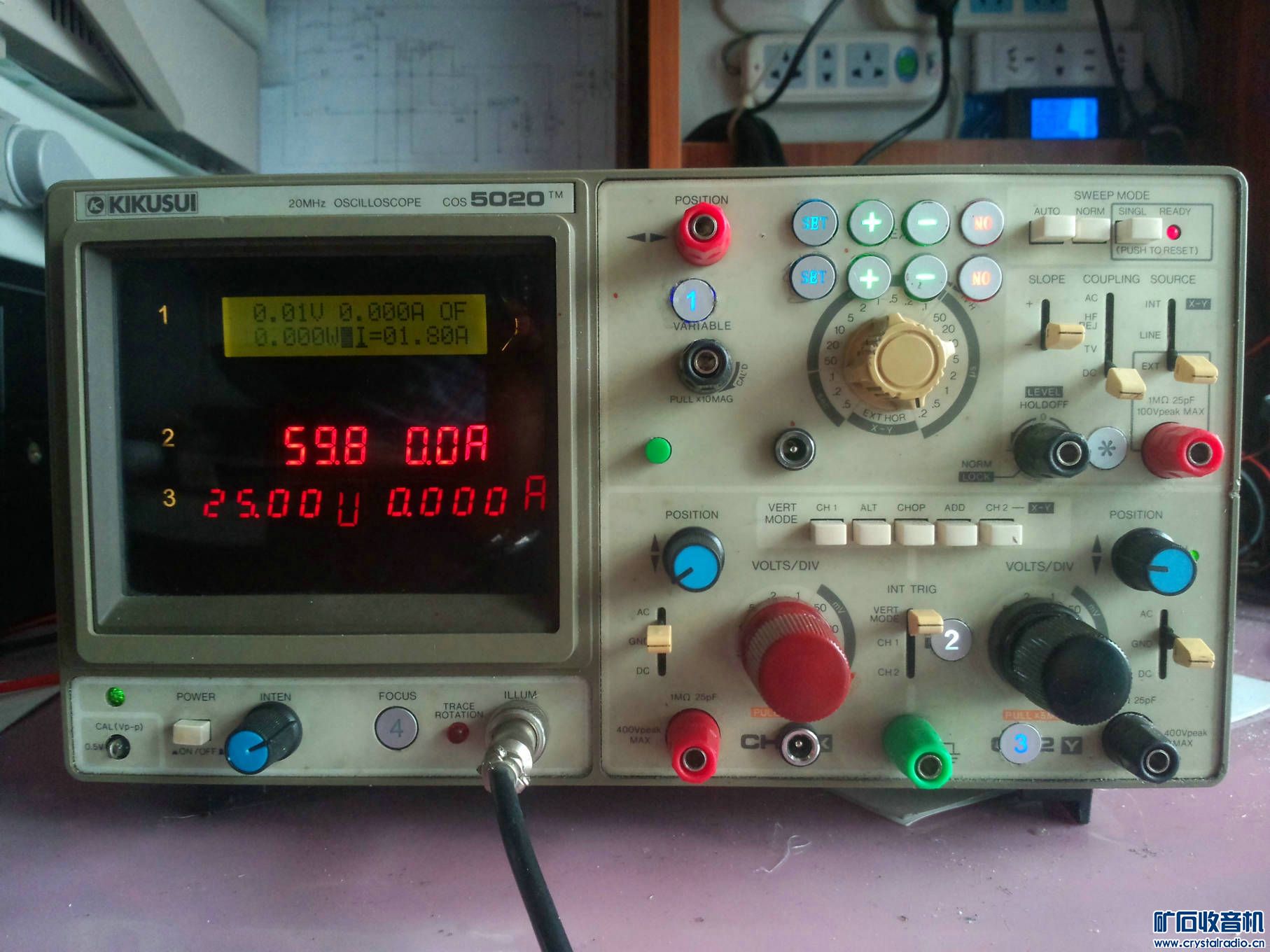

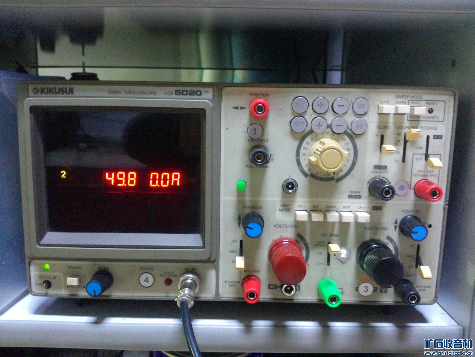

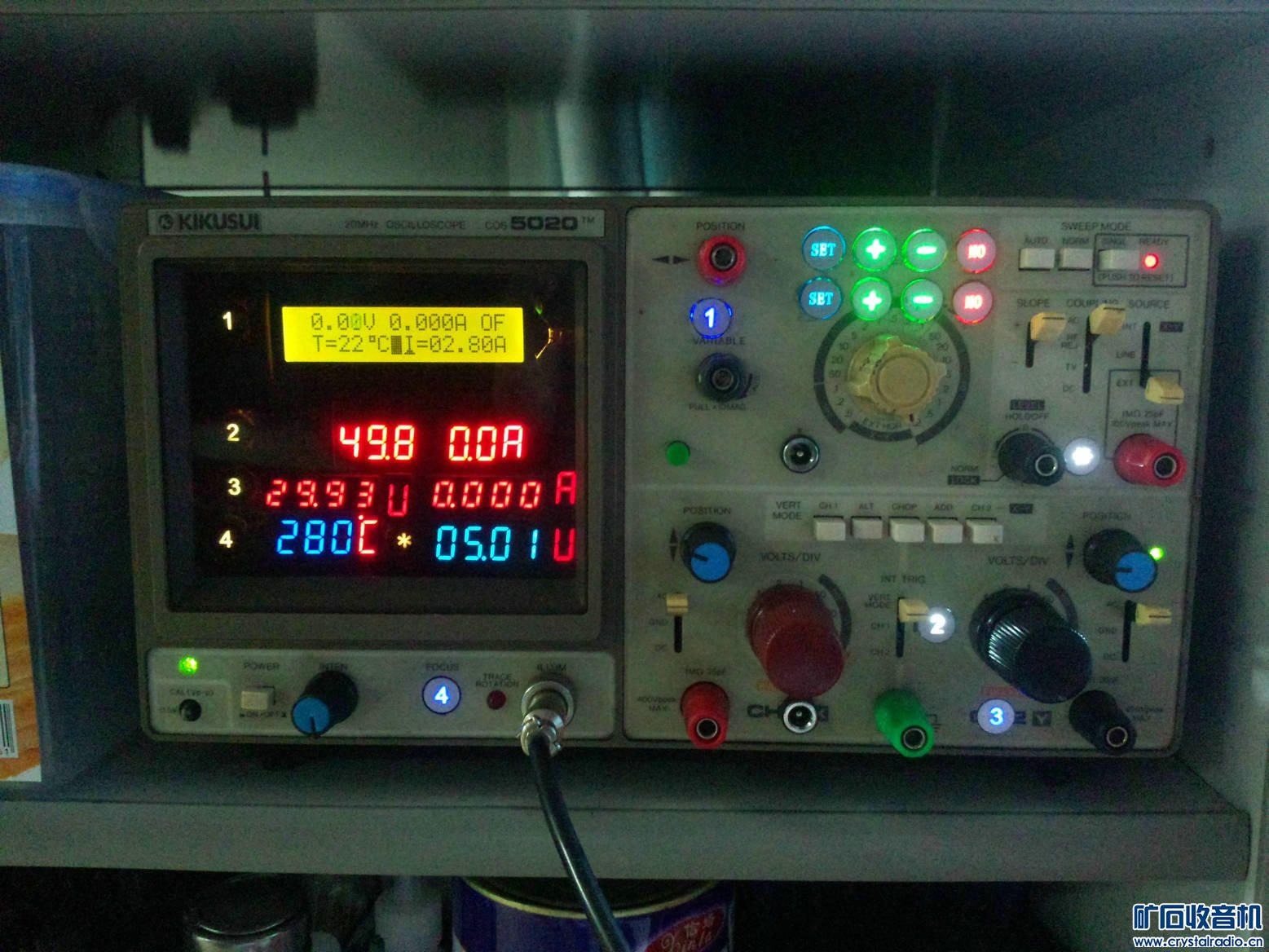

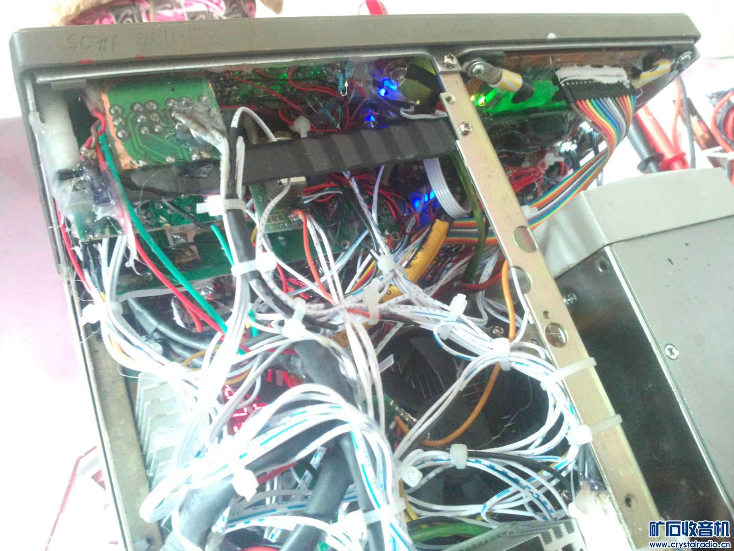

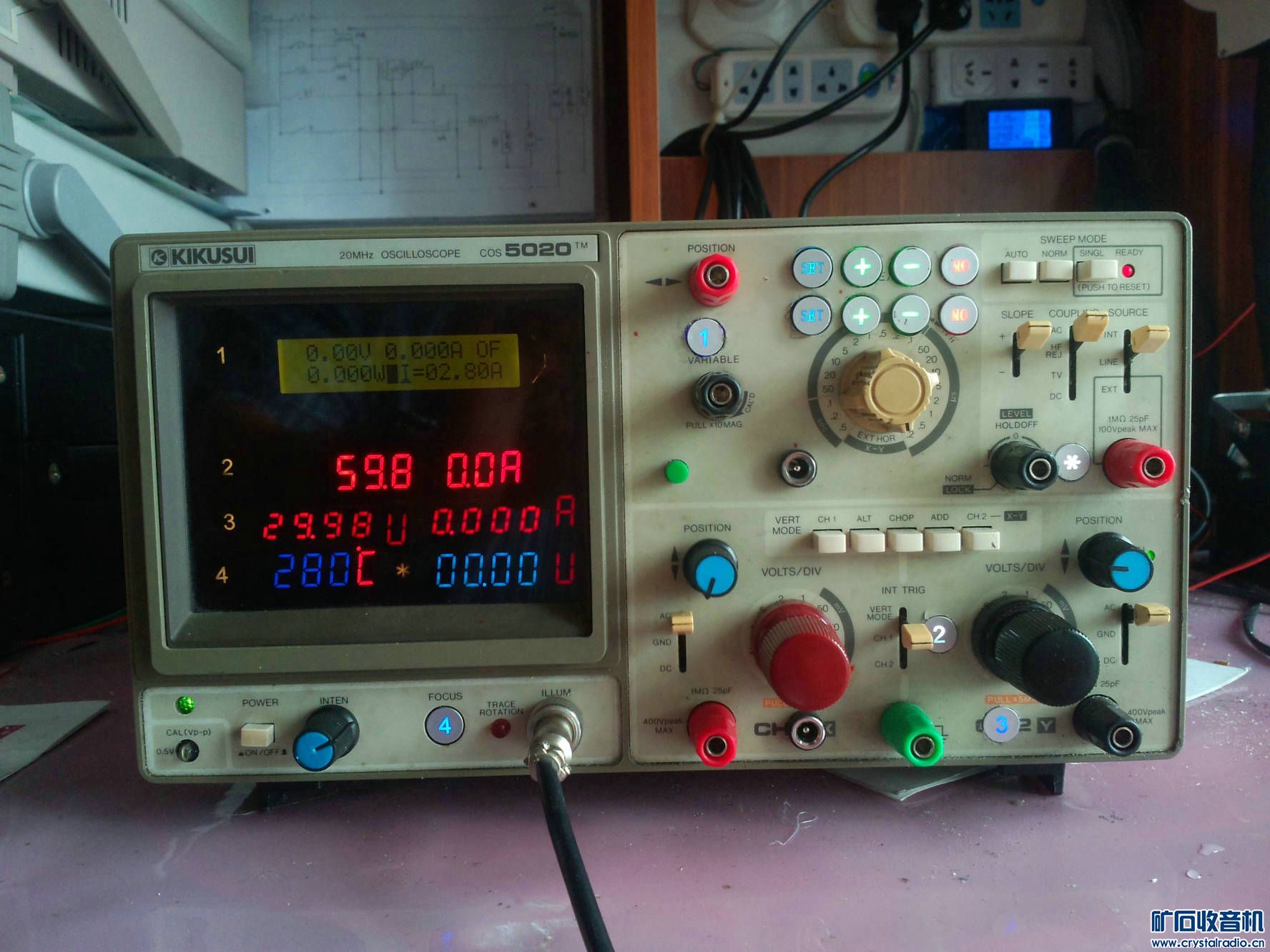

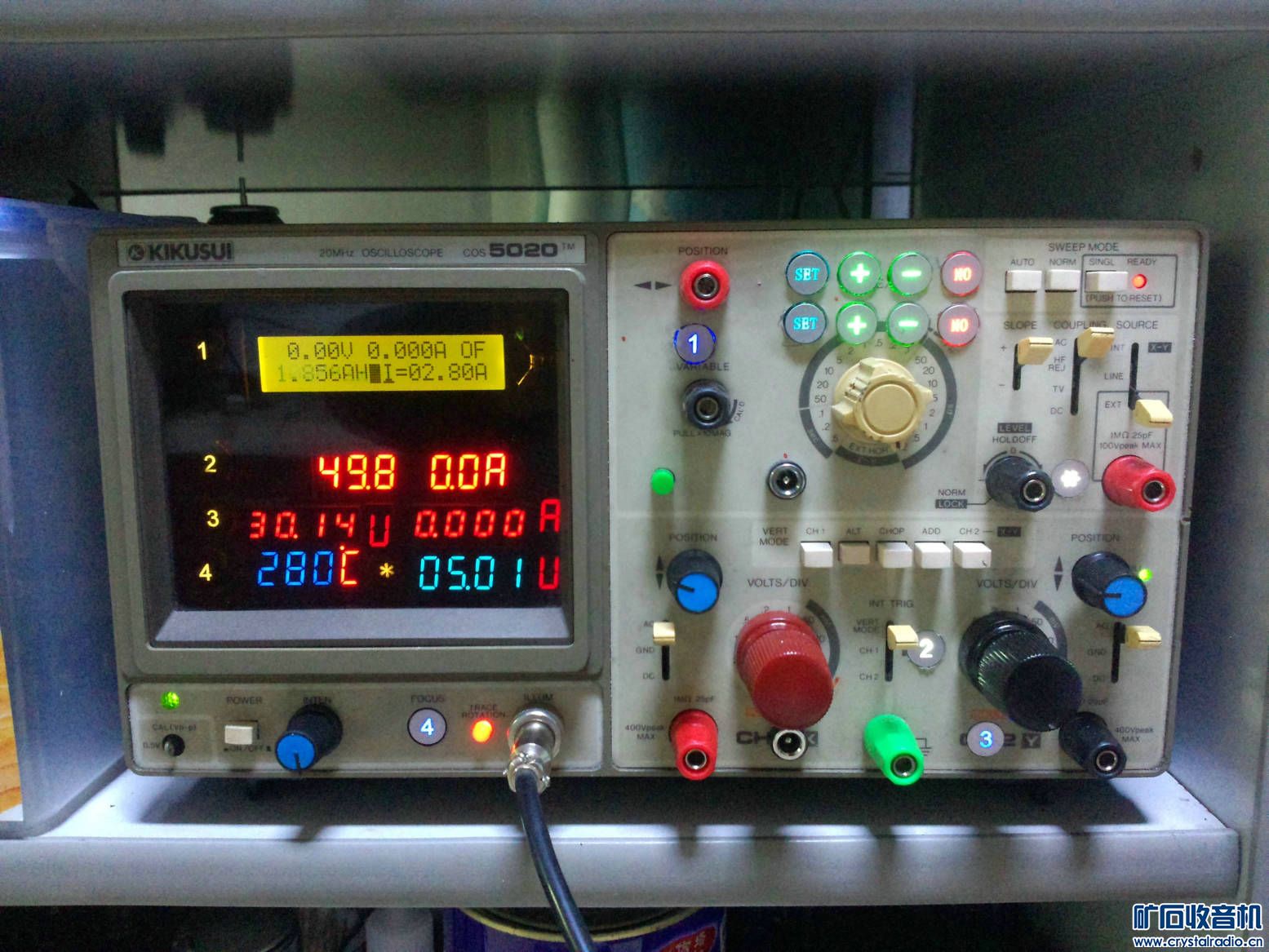

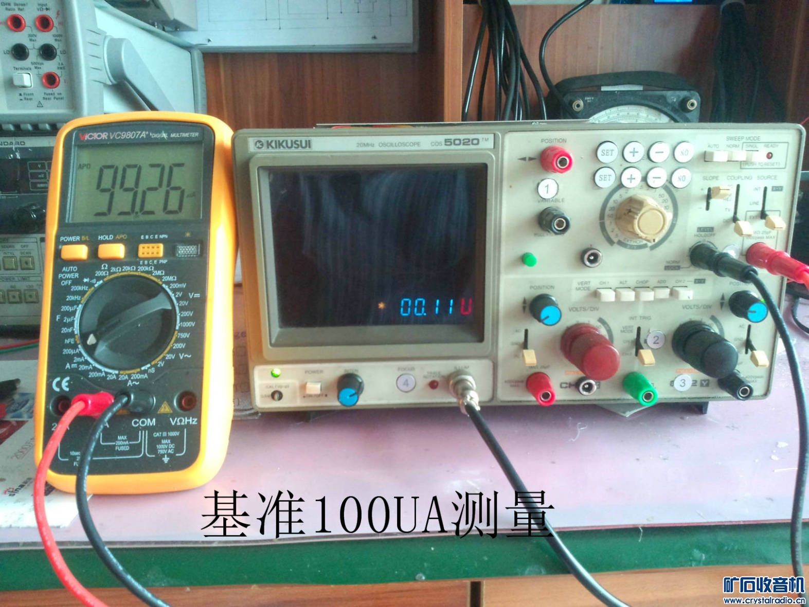

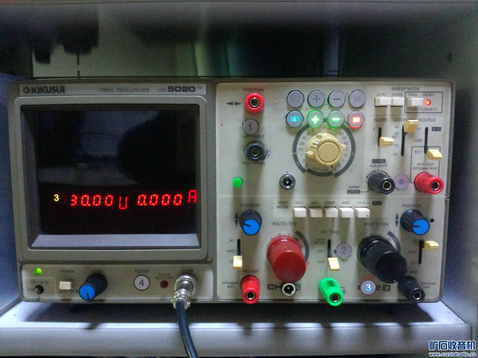

    历经两个月时间DIY了这个多功能仪器,功能:第一组负载150W,第二组电源60V50A,第三组编程电源30V5A,第四组T12白光烙铁,第五组基准(电压,电流,欧姆)。说实话家里各种电源,各种焊台,负载,基准都不缺,但是为什么还费时费力制作了这个多功能仪器呢?一句话就是闲的。
    下面我简单介绍下各单元的性能,指标:

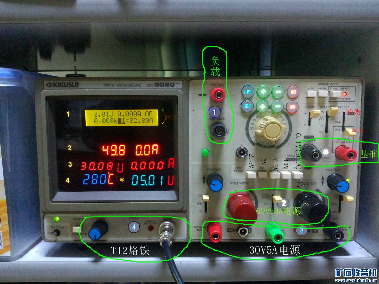

     第一组负载成品板:10A60V功率150W,数控,智能风扇,虽是单管工作,但是经散热器和风扇的配合,100多W还是没问题的。
     第二组60V50A电源,是通讯2400电源加网购数控板改制,电压精准,电流精度也可以,还有9组参数储存,下次调用就方便很多,比以往用电位器改的好用的多。

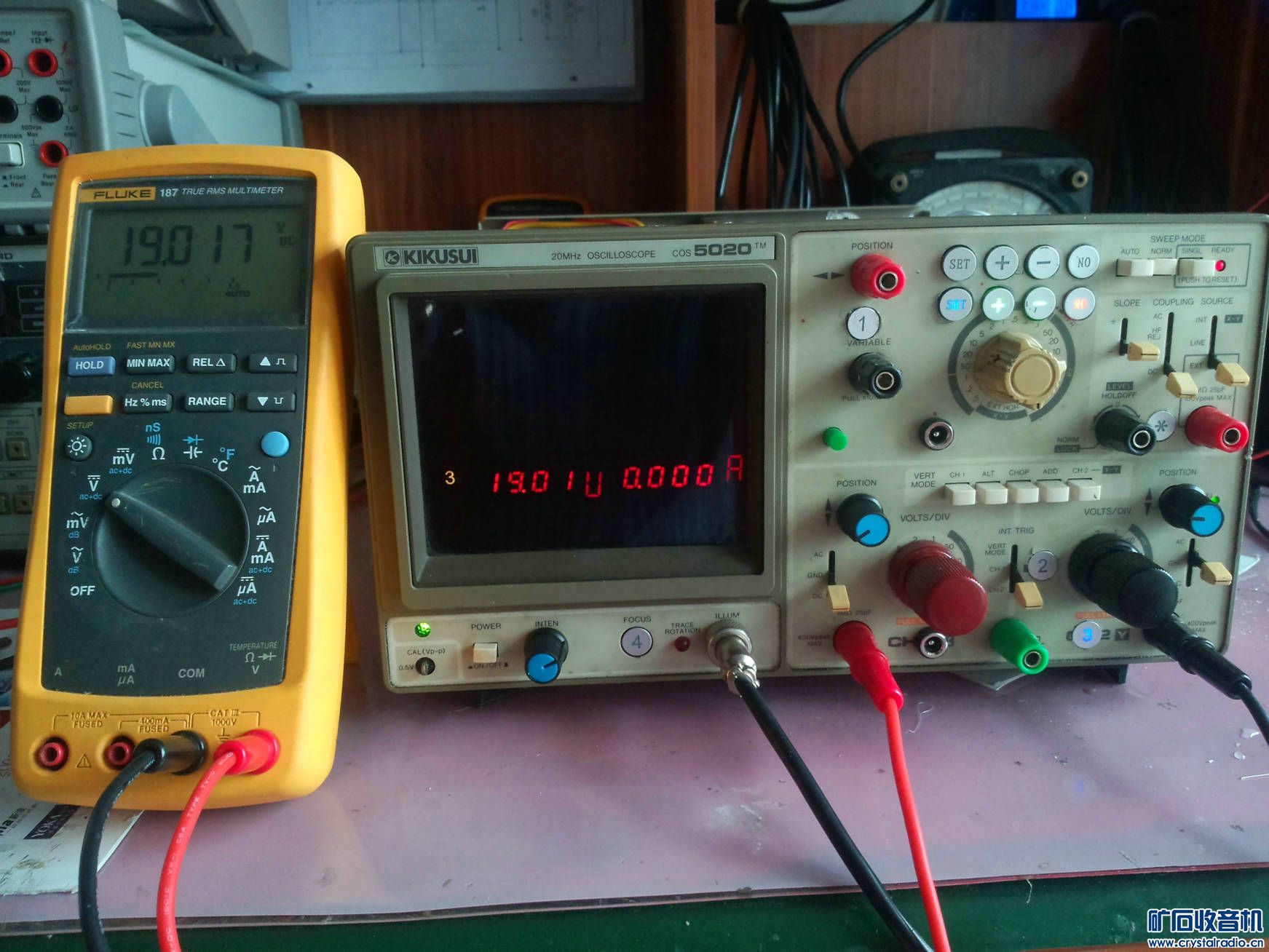

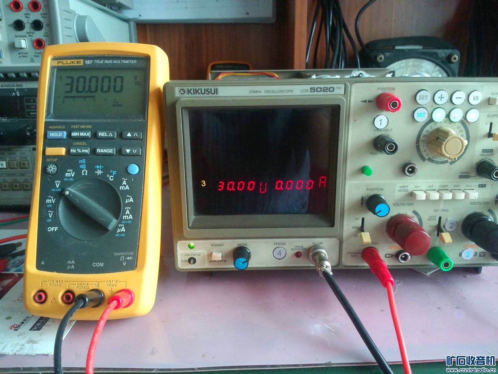

     第三组30V5A数控电源(成品板),经测试电压电流精度非常高,也够稳,好于常用的线性305电源。

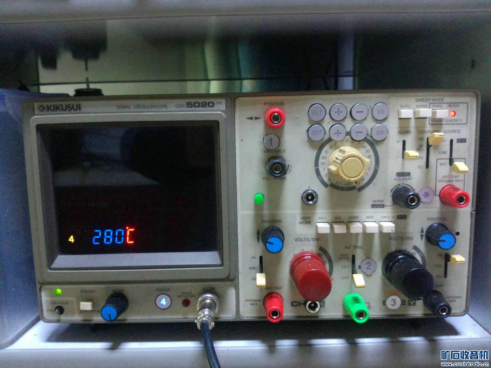

     第四组T12数显白光烙铁,没什么好说的大家都在用,可以说简单实用。

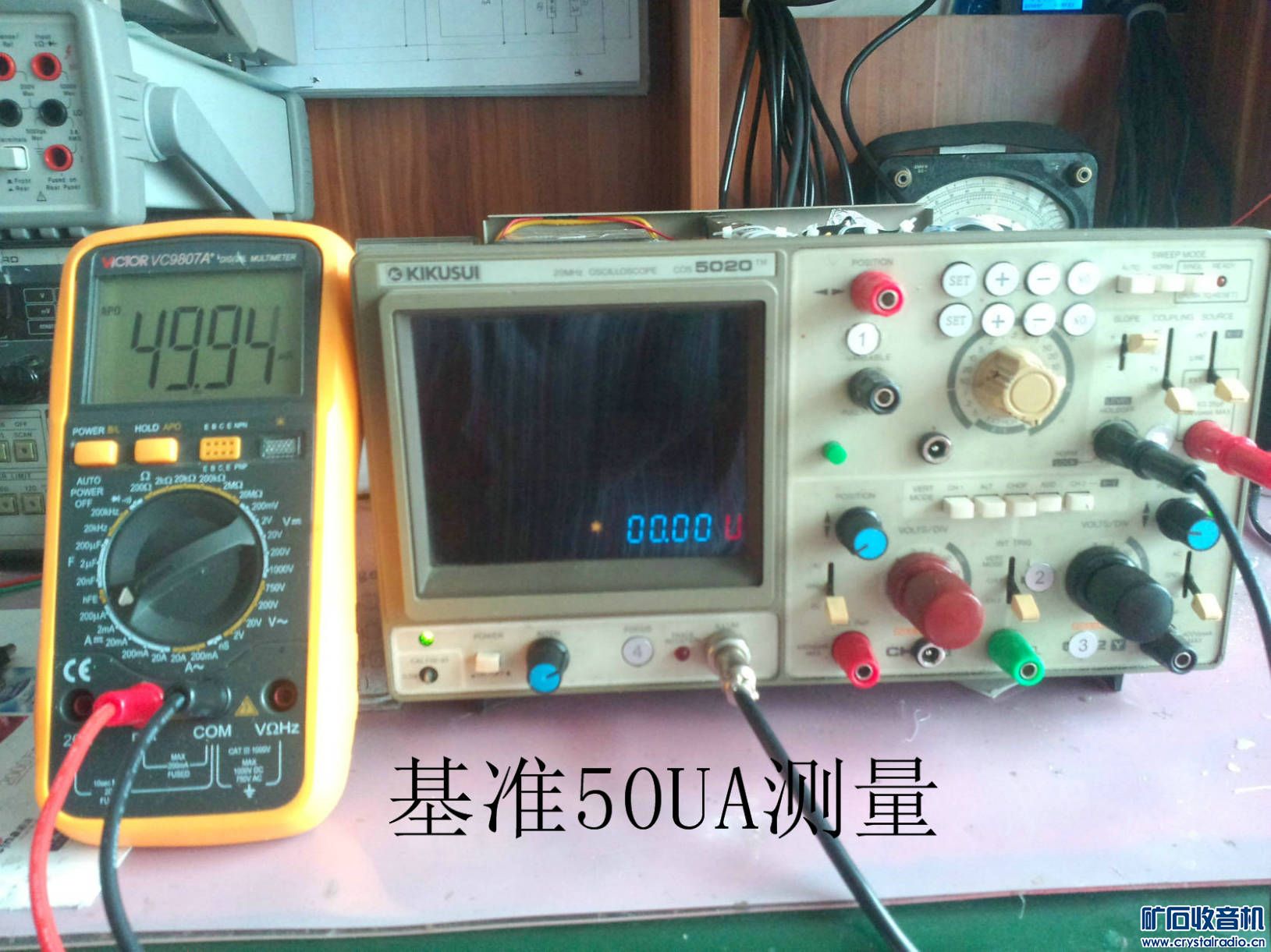

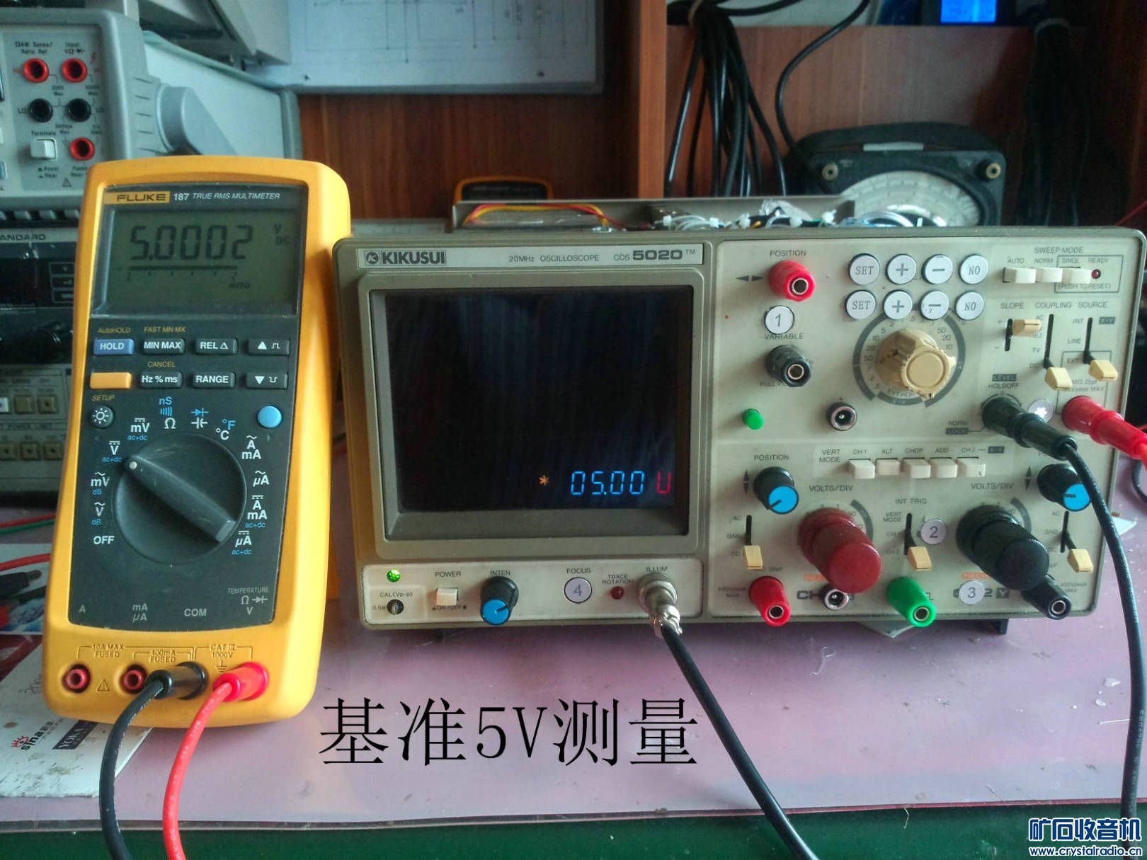

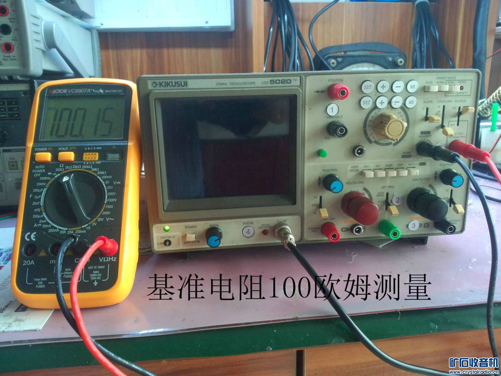

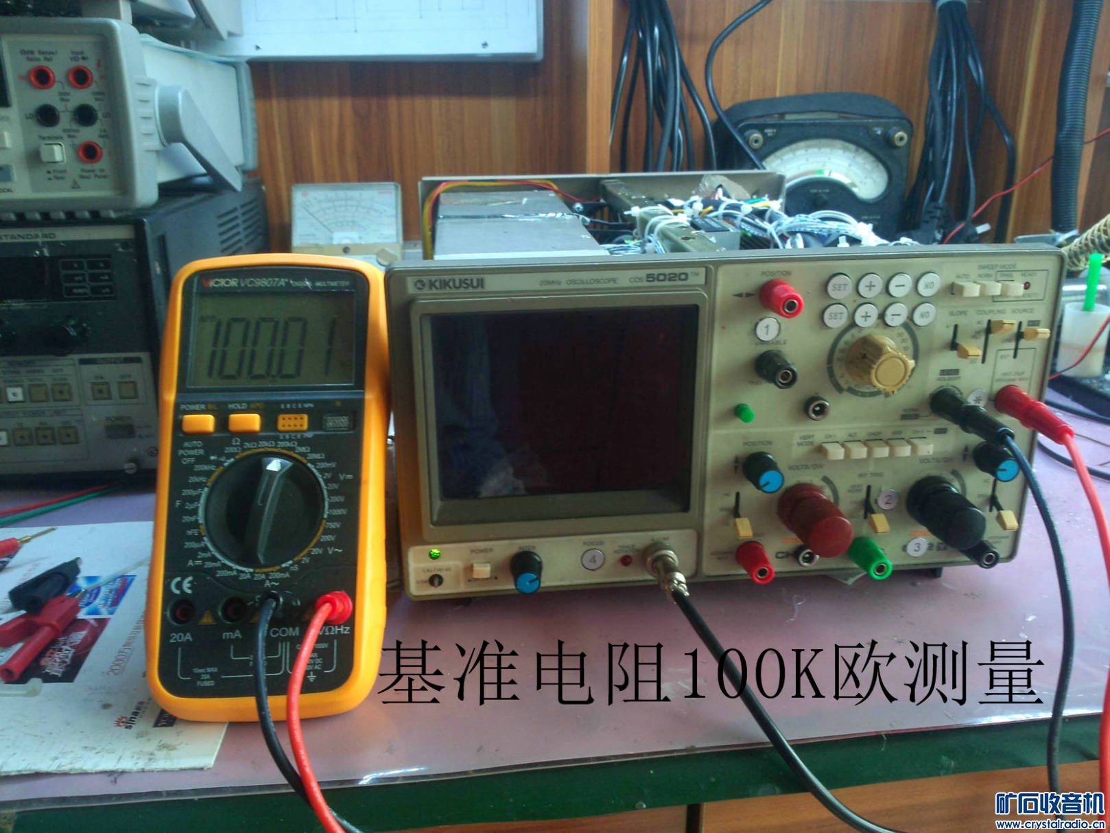

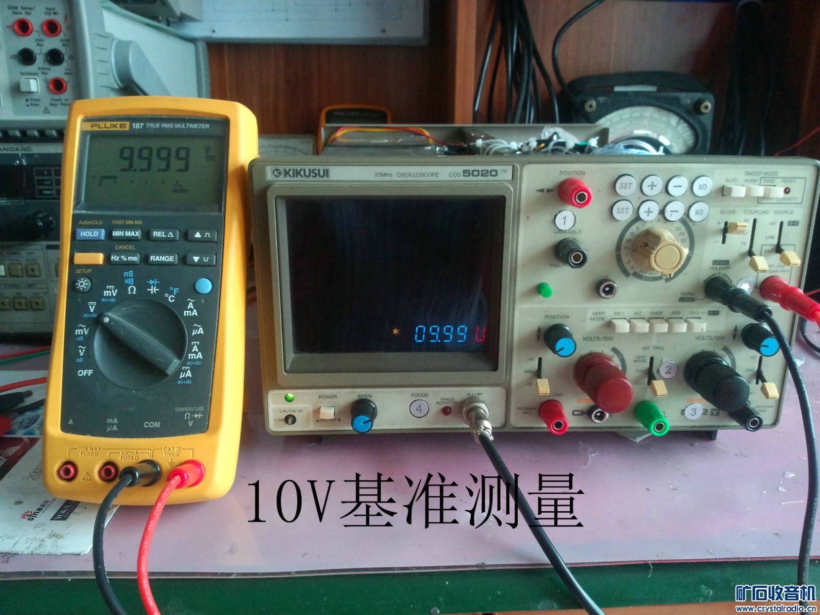

     第五组基准芯片584,自带2.5V  5  V 7.5 V 10V,采用10V分压方法(90K+9K+1K)获得1V和0.1V,经测试1V和0.1V档也是100UA和50UA恒流档,如果需要再小的电流就用5V分压,电流就是原来的一半。另外,基准附近有闲置4档开关,顺便加4个用六位半筛选好精度的电阻,就是一个简单的电阻箱。
     手里有台掬水20M示波器闲置,看外壳不错,空间够用,于是拆......经过断续的多少个日夜,中间的各种问题逐一解决,今天终于弄好了这个大玩物,只是内部的飞线数百条,比蜘蛛网还要密,只能帮线捆扎一下,无奈呀!看图片:

补充下:这五个单元可以单独使用,可以同时使用,如果选择第一组,对应的第一组屏显,按键,输出插孔的指示灯都会亮起,第二组,第三组....同样。这样直观好操作。
