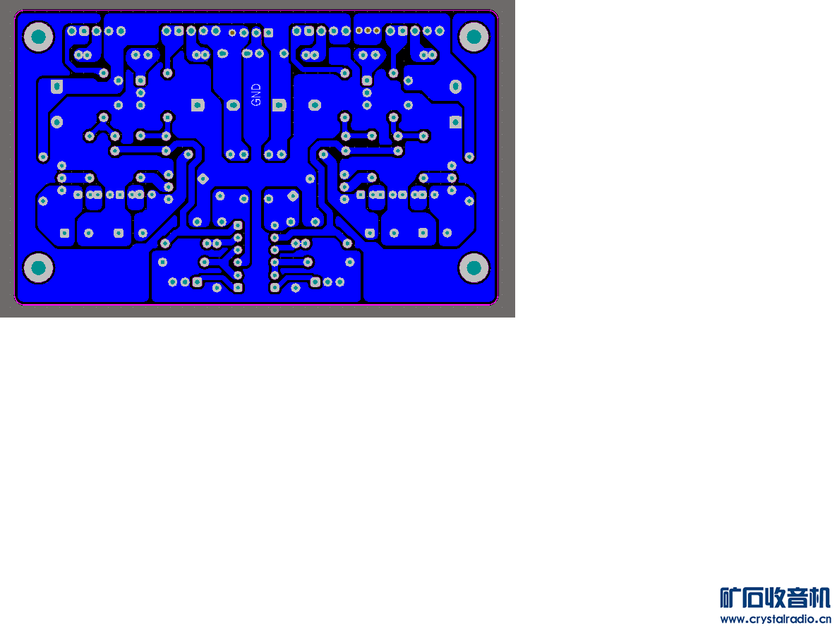

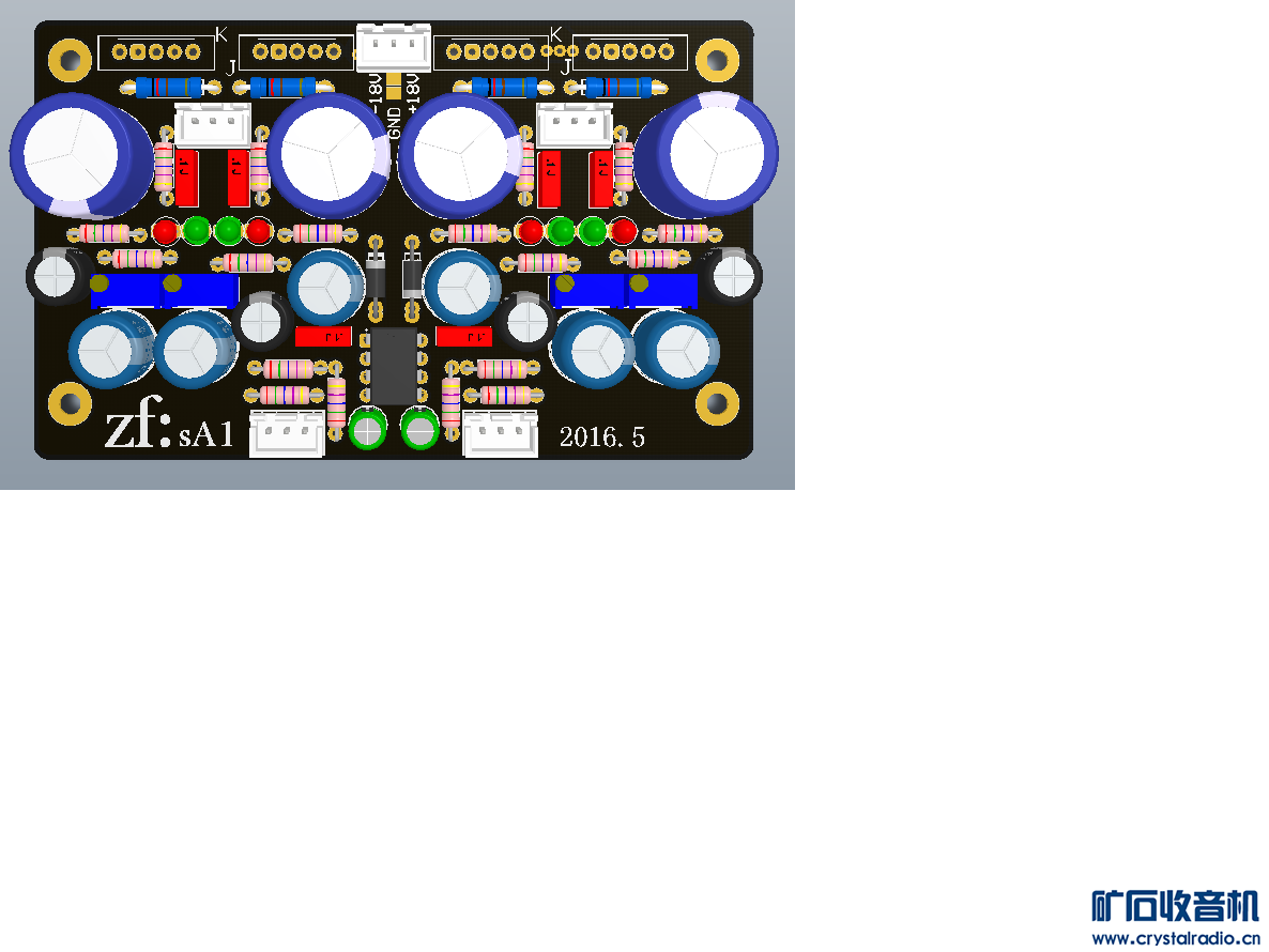

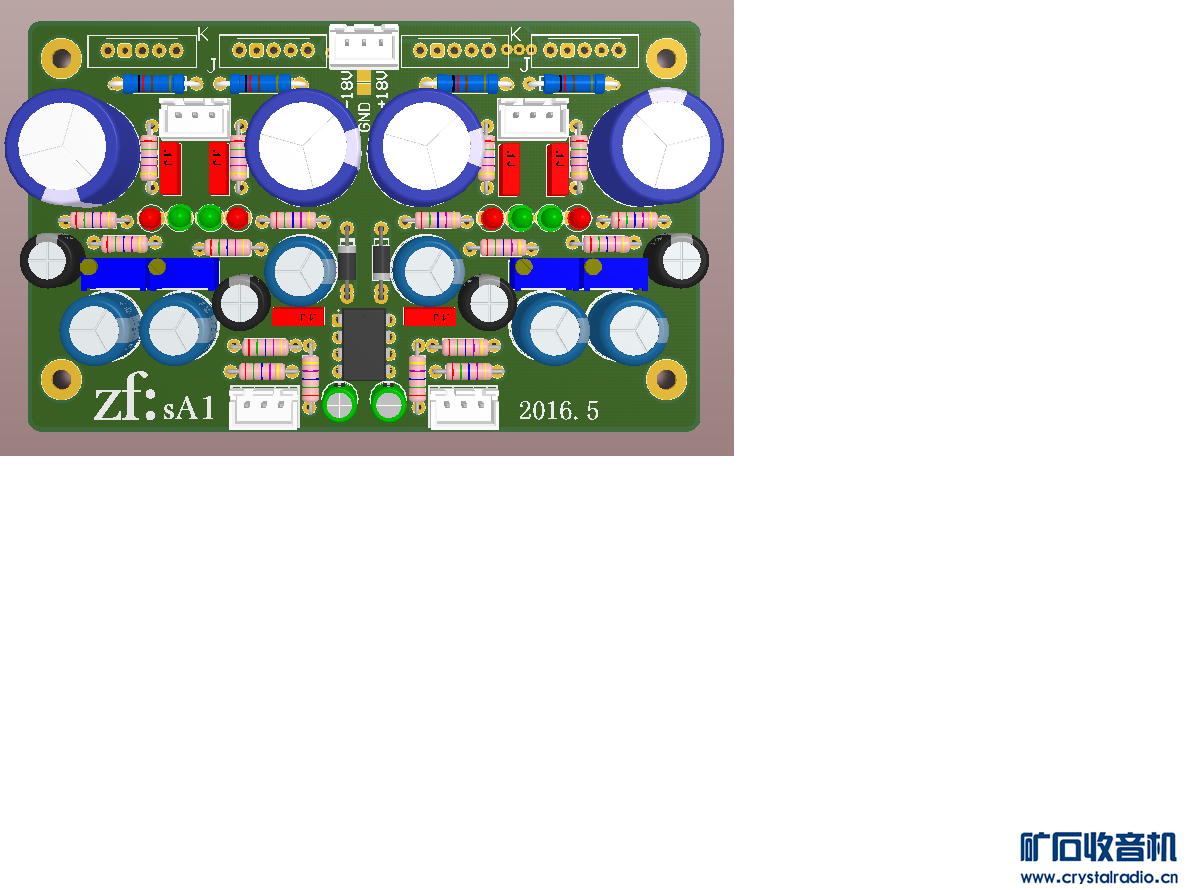

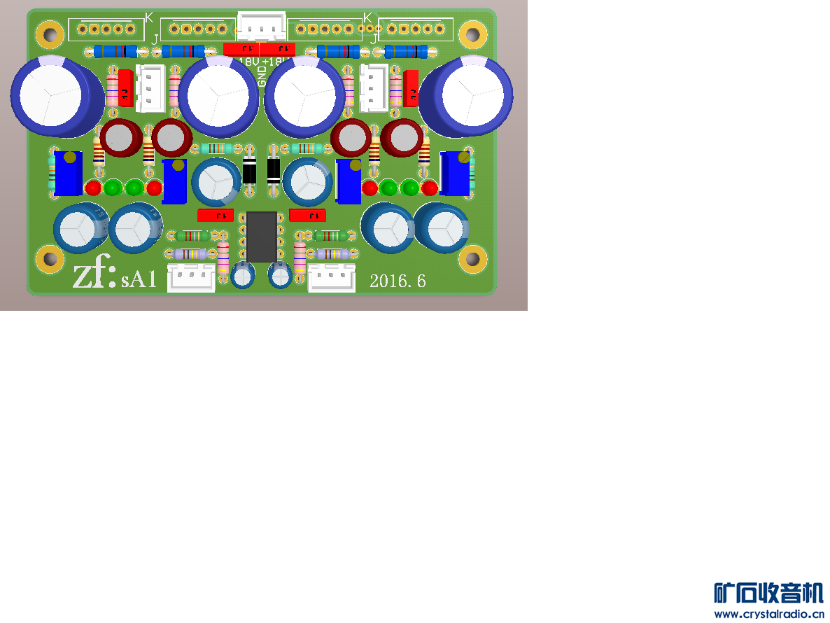

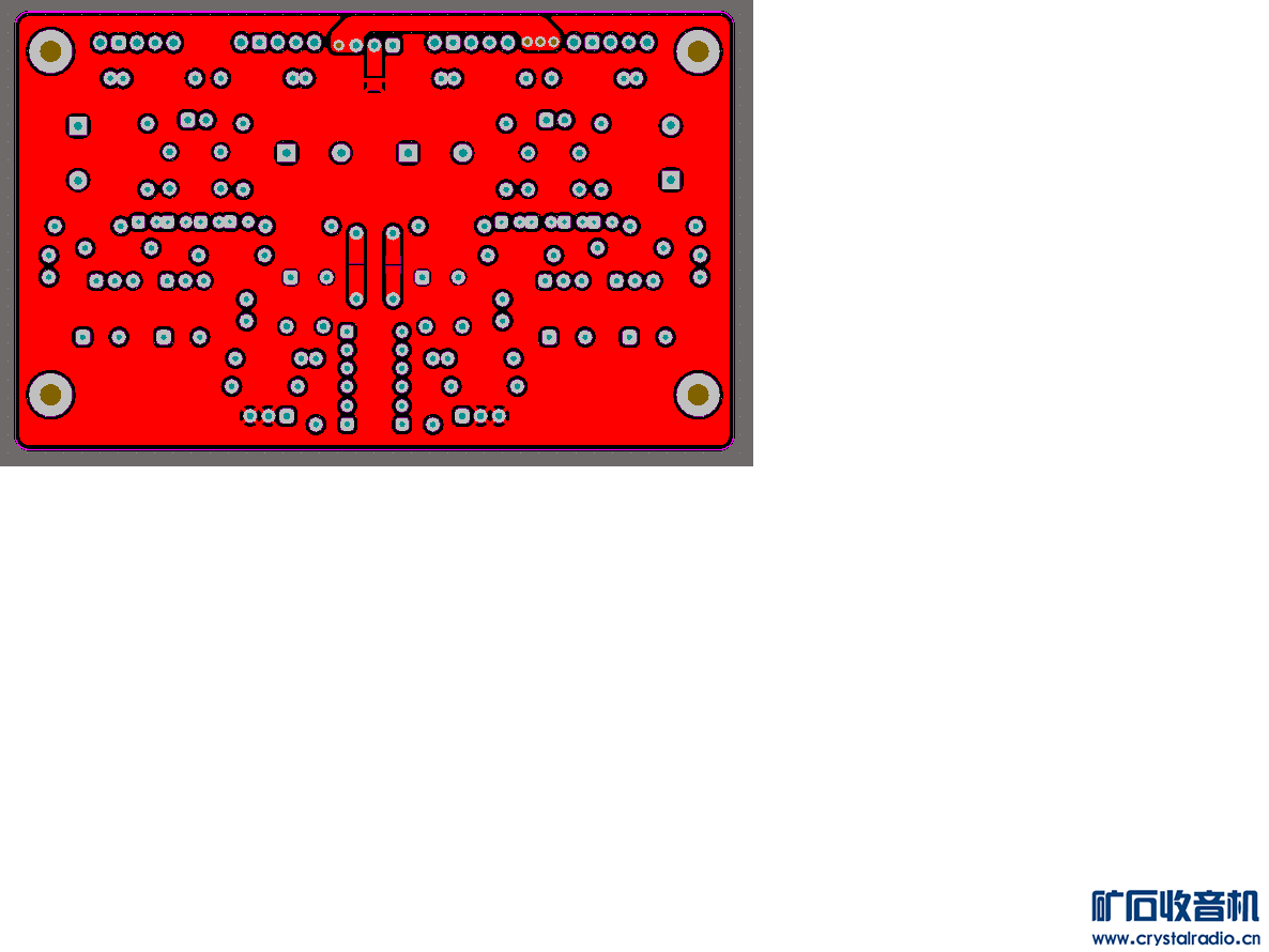

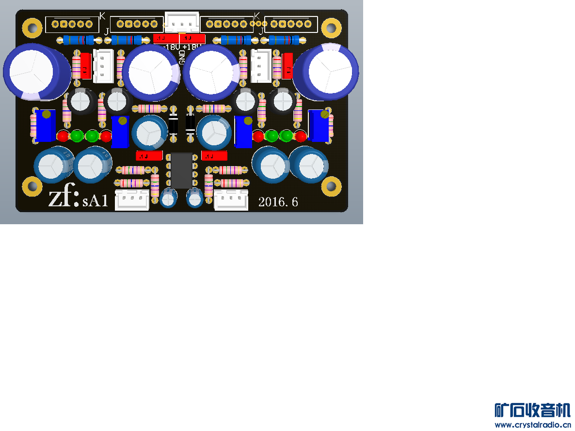

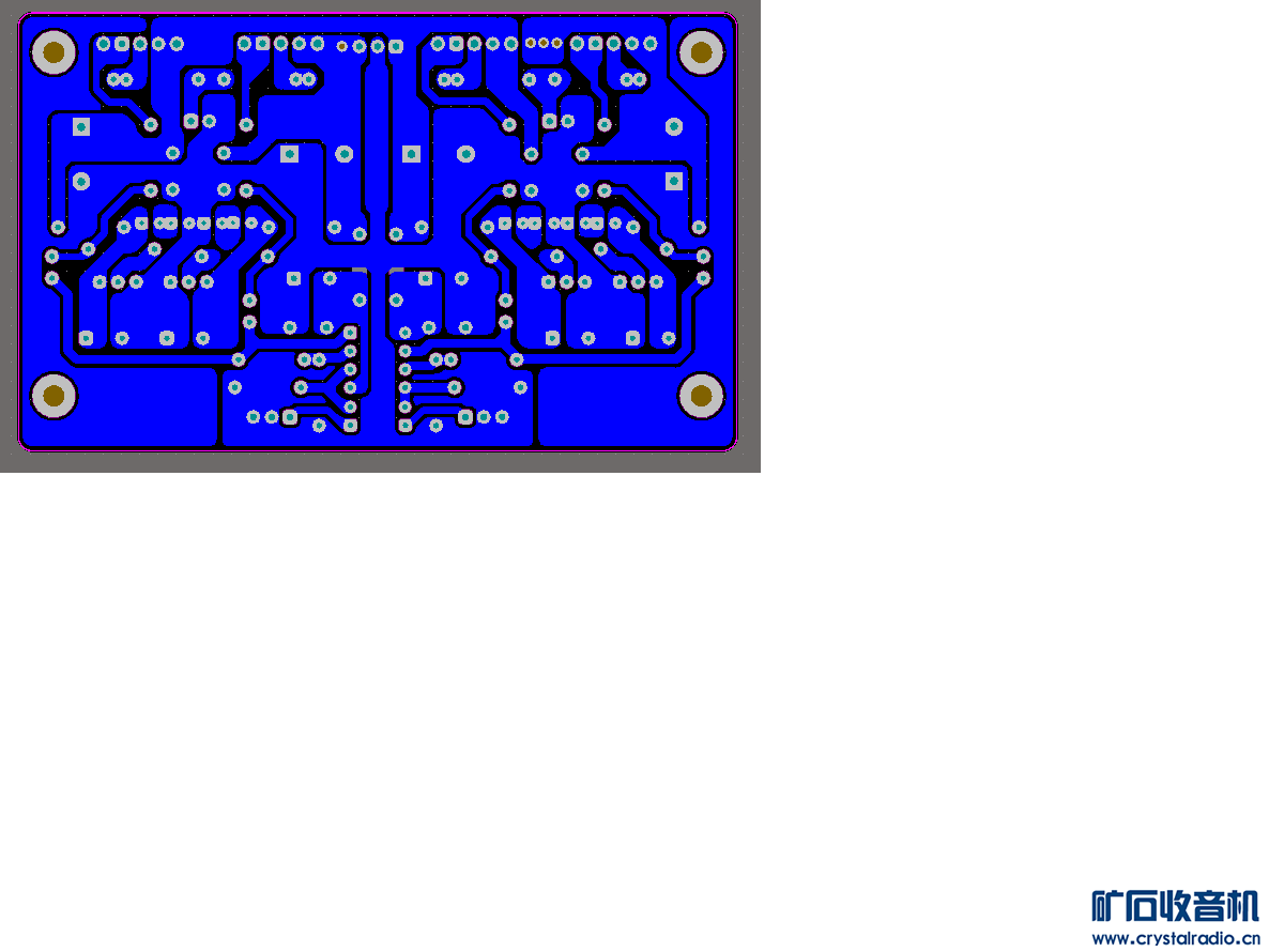

        闲着无聊画了两个板子,大神看看那个比较合理些、美观点,没事的时候把桌面小放大器再优化一下。
        不知为什么今天发现我的桌面小放大器的帖子没了,因此就发了这个帖子。后来搜索发现,竟然自己搬家跑到聊天版块去了,可能不符那条版规吧,是否这个也发错了地方?
 楼主| 发表于 2016-6-11 23:21:50 | 显示全部楼层
板子尺寸10CM*6.1CM.

 楼主| 发表于 2016-6-14 18:24:40 | 显示全部楼层
影影 发表于 2016-6-14 12:35
如果开发来卖的话,还是那个绿色的吧,走线的话蓝色板的31那个,

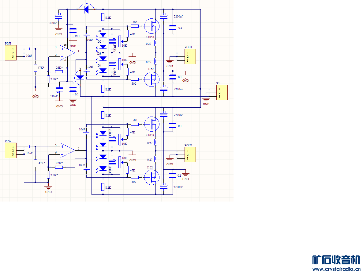

发表于 2016-6-14 19:13:17 | 显示全部楼层
我还是喜欢经典绿。

6个LED干嘛的

场管后级声音应该不错,不过不喜欢用运放推
发表于 2016-6-21 19:04:06 | 显示全部楼层
我觉得地线不用引到螺丝上面,到时候直接焊接到机壳比较好
 楼主| 发表于 2016-6-22 17:27:42 | 显示全部楼层
jiachangchun 发表于 2016-6-22 11:48
这电路估计会有失真,楼主你先做出来一个听听
说说估计哪里失真。
 楼主| 发表于 2016-6-23 17:38:08 | 显示全部楼层
jiachangchun 发表于 2016-6-23 06:40
再补充一下,你的电路运放没有直接输出,而场管是隔离型器件,所以这个电路会是很大失真,个人见解等待楼主 ...
        感谢你的回复,你分析的不错,但你没认真看线路图和PCB板图。现在不是失真,是传真,该线路早已做成成品,详见我的“桌面小放大器”一贴,该贴现在被移到聊天版了。http://www.crystalradio.cn/thread-860749-1-1.html
        该线路实测频响-3分贝是直流到400KHz,声音非常不错的,场管的电压提供是一个绿色发光管串连一个红色发光管,电压在4伏多,供用8只发光管。谢谢共同探讨。
