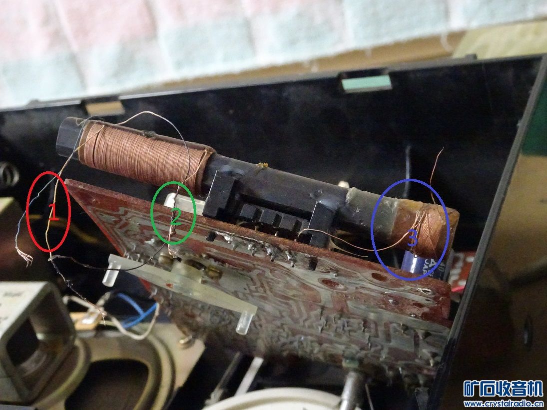

3组线圈,
从左至右,第一个线圈,10圈7股沙包线,肯定是变频管基极使用,第二组60-70圈估计是调谐回路,7股沙包线第三组线圈50-60圈,蜂房绕法不知干什么用,估计是调谐线圈的一部分,但是是单股沙包线
此机,线圈直接绕在磁棒上,日本的计算及磁棒的电感量有那么精确?
 楼主| 发表于 2016-6-14 16:40:51 | 显示全部楼层
还有基极输入线圈在外边
 楼主| 发表于 2016-6-14 17:09:09 | 显示全部楼层
那个索尼也有这样一个线圈
发表于 2016-6-14 19:39:15 | 显示全部楼层
五十年代老矿石 发表于 2016-6-14 16:37
3组线圈,
从左至右,第一个线圈,10圈7股沙包线,肯定是变频管基极使用,第二组60-70圈估计是调谐回路,7 ...
看图上有一个纸圈的啊
 楼主| 发表于 2016-6-14 20:36:27 | 显示全部楼层
一点空隙都没有,线圈不可移动
发表于 2016-6-15 06:02:04 | 显示全部楼层
五十年代老矿石 发表于 2016-6-14 20:36
一点空隙都没有,线圈不可移动
有纸圈就能移动,只不过调试好后加以固定,所以现在就动不了啦。

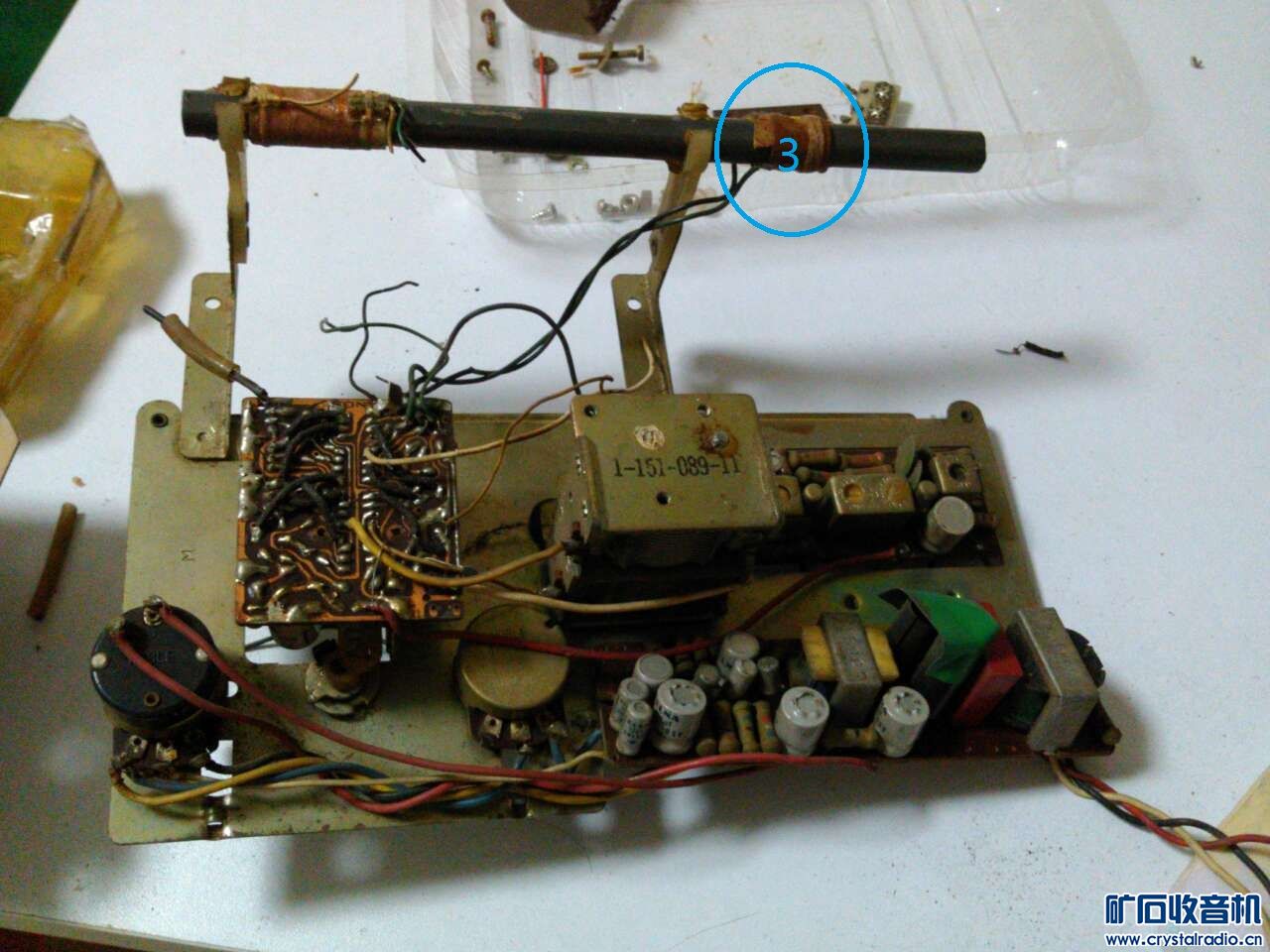

 楼主| 发表于 2016-6-15 19:44:15 | 显示全部楼层
此机彻底修好,第三个线圈没有用上,统调,跟踪后中波可以收到20几个广播电台
