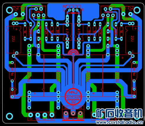

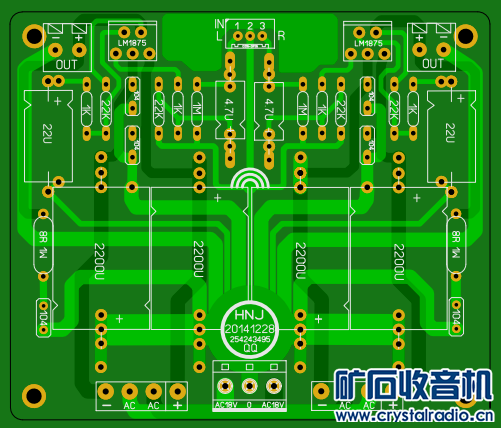

lingq 发表于 2016-6-11 08:17
楼主手艺不错啊,都做了好几台了,能分享一下3875的pcb吗?
只知道lm3875的文件,修改一下差不多的
定稿轴向1875.lay6.lay6.lay6.zip
27.64 KB, 下载次数: 276

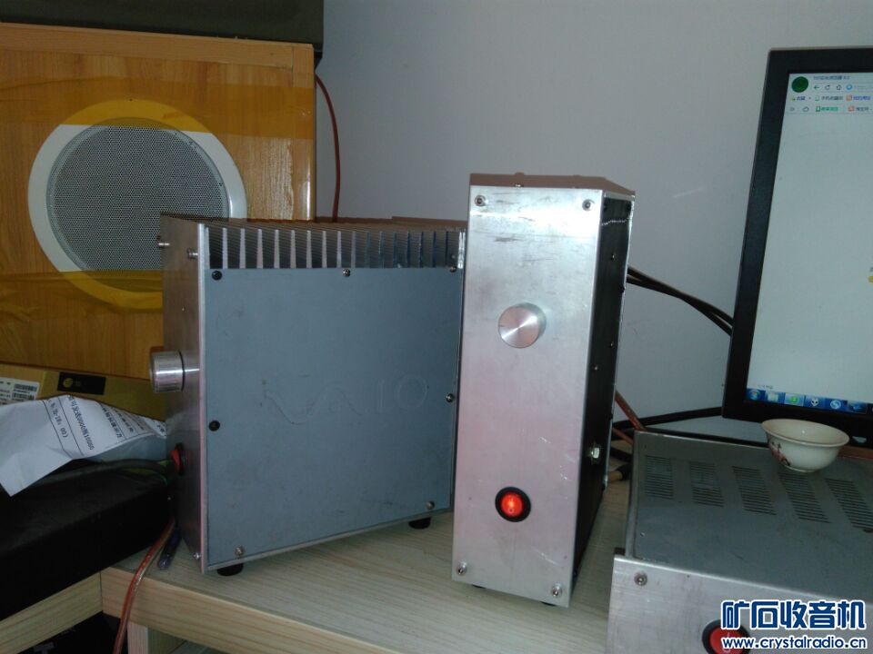

只有底板开孔散热,散热效果不会好,空气不能对流,就算开孔也是聋子耳朵——当然,这种铝机箱装乙类功放 ...
都有的,只是那个80mm宽的机箱没有合适的散热片。只能内装了
发表于 2016-6-11 16:01:04 | 显示全部楼层
这机箱不错,全铝的

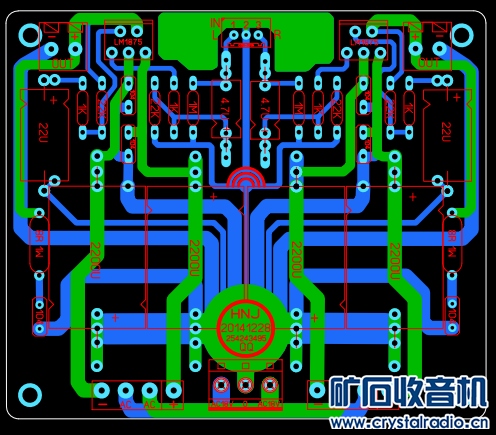

发表于 2016-6-11 16:04:14 | 显示全部楼层
楼主这个一点接地画的很有意思。为什么不将两个输出移到靠近电源输入的地方呢?
然后输入的接地要局部一点接地后再统一接到滤波电容负极。
发表于 2016-6-12 02:19:03 | 显示全部楼层
滤波电容好像小了点?
晴空小雨 发表于 2016-6-10 19:10
文件大了,重新压缩
做得不错,只是功率可能小了点。散热片如果露在外面,效果可能要好一些。
 楼主| 发表于 2016-6-12 09:40:19 | 显示全部楼层
也有把散热片外置或顶置的机箱,都是按照想法自己设计尺寸的
 楼主| 发表于 2016-6-12 09:42:47 | 显示全部楼层
talent 发表于 2016-6-12 02:19
滤波电容好像小了点?
够用就好,并非上万才好
