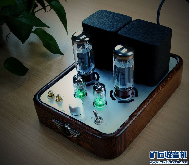

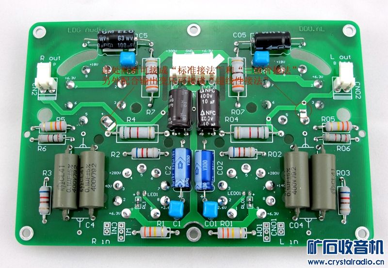

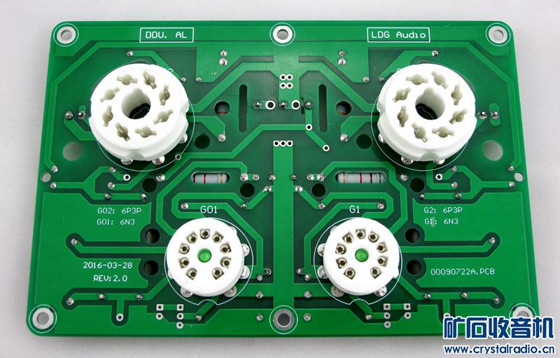

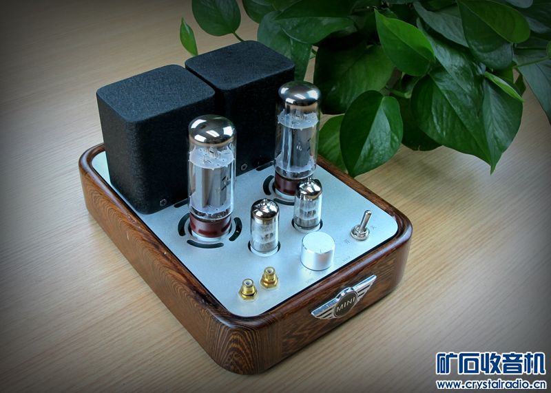

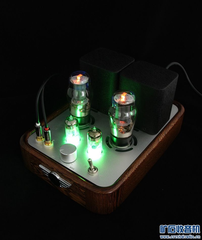

 楼主| 发表于 2016-6-10 23:49:11 | 显示全部楼层
在这里说一下PCB板的设计,这张PCB板可适用多种电子管...6P3P、EL34、6L6等,稍加改动做成“三级管接法”、“标准接法”和"超线性接法”,请看PCB板。
这是EL34(超线性接法)迷你胆机
6P3P夜景

发表于 2016-6-11 11:16:30 | 显示全部楼层
楼主手艺高超,摄影技术一流。希望出套件。
 楼主| 发表于 2016-6-11 11:41:39 | 显示全部楼层
此小胆机推我的一对“雅马哈” NS-2HX 白盆小箱,效果令我惊喜和满意,声音甜润干净没有音染。
总之...一句“吧适”
