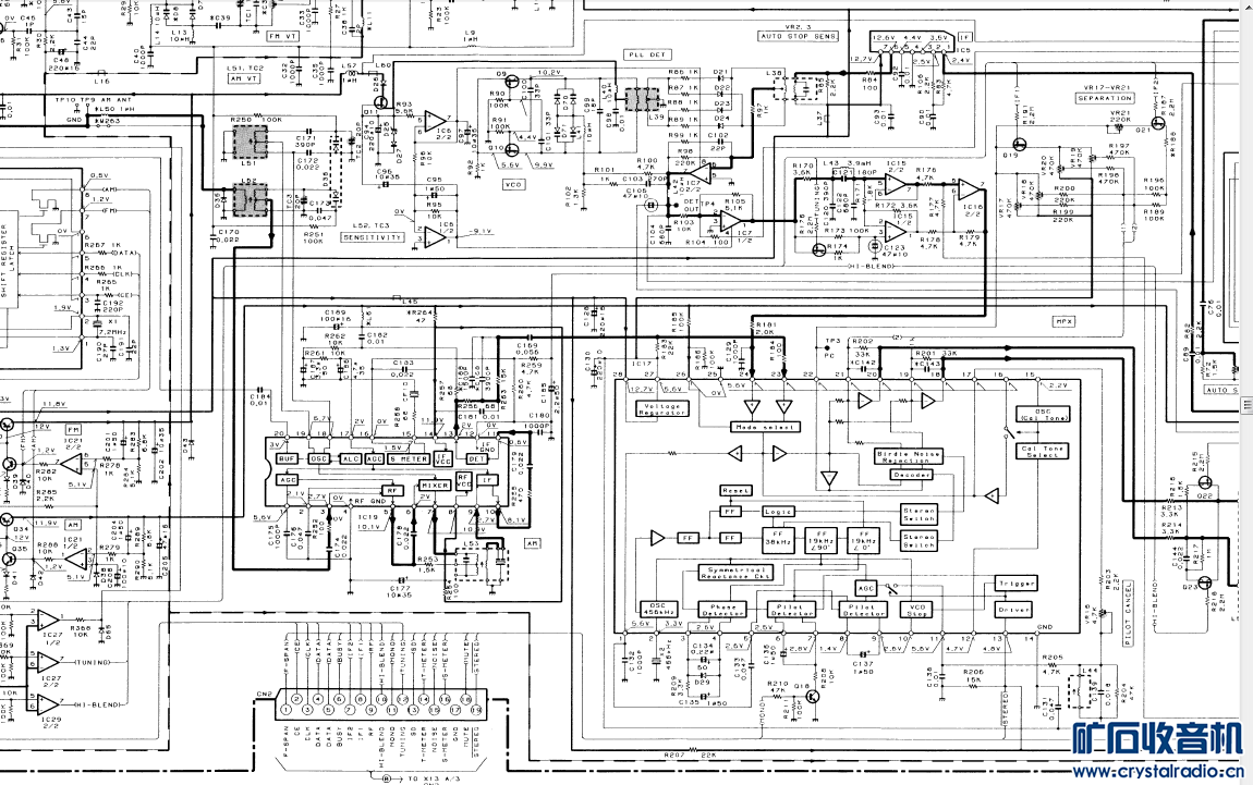

看上KT6040的中频放大电路及LA1235的电路,这个LA1235不用双中周,由于电路太复杂,不是我这样的人能看得懂,有老师能帮分离一下不?想分离7302到LA3450之前部分电路,哪个老师能帮一下?
这个KT6040PDF 太大了,我发链接吧,
http://elektrotanya.com/kenwood_kt-6040_service.pdf/download.html  找开网页后等3分钟,然后按get Manual 就可以下载了,

以前看过,好像用TA系列集成作中频,鉴频仍然是LA1235。猜想设计这台机并不是个人能完成。

中频是TA7302,他这个LA1235不用中周的,怪怪的,

没中周?可能交由后级琐相环鉴频吧,但还是少不免用到中周。图纸截出来看看,我这下载不了

呵呵,这扫描版的图纸看花了眼。图上已标示出PLL DET

到1235这边不会看了,他这1235不用中周的

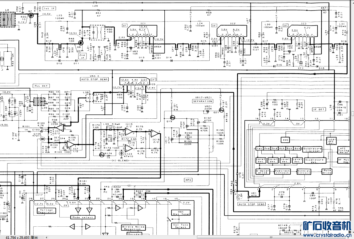

这比用双中周还烦人哦。图上 IC1—IC3是增益补偿与6个陶瓷滤波器组成多级窄带滤波中放,你自已DIY这部分可以省去。而1235主要利用信号通道。

那根黑箭头实线就是信号指示。1235引出到原双中周脚位可能用电容傍路掉了(具体你看看) 下图:黄色方框琐相环鉴频,红色框 运放电源供给。我没做过耶,等有这方面经验老师指导指导吧
