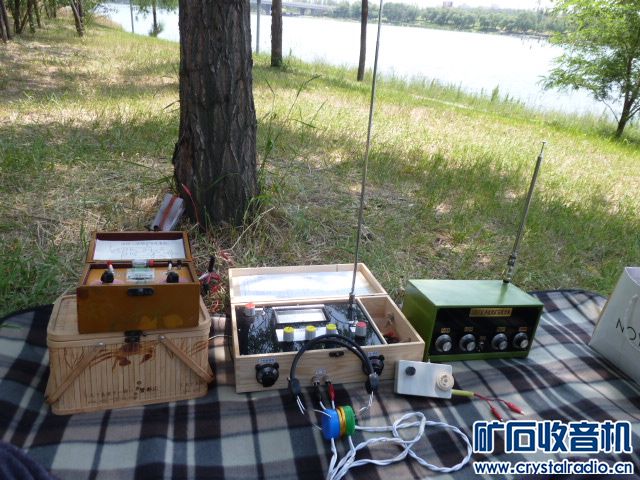

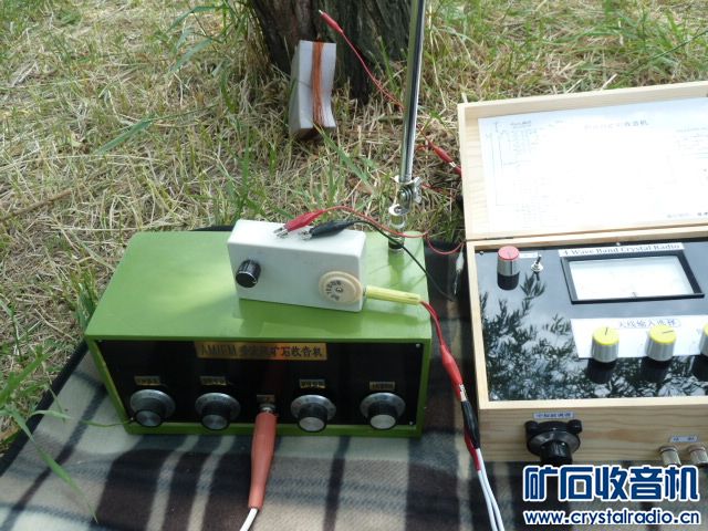

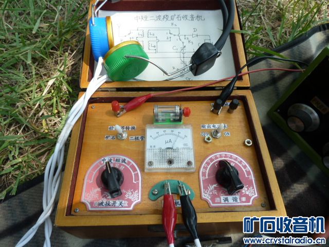

       端午小长假,天气晴朗,郊外太子河畔美景吸引了好多人来此休闲放松。选择岸边一处树荫下安营扎寨,细铜线约20米长,5高处拉条临时天线,地线照旧5把小改锥插入地下。
        一共带去4台矿机,9cm直径大线圈3DQ的AM/FM多波段矿机声音最大,四波段矿石收音机和袖珍磁环3DQ机选择性最好,声音较前大线圈机略小,最大电流70多微安,余下那台二极管加活动矿石的矿机效果稍差,用活动矿石检波最大电流有40微安。一共收听到中国之声、辽宁乡村广播、辽阳电视新闻和辽阳经济广播等6个电台声音。

不错,不错,玩的享受。要是把地线抛到河里效果还会好些。

岸边经常有人路过,怕绊倒谁,不过插改锥处浇了一瓶矿泉水。

超美啊。4楼雷兄所讲将地线接2米铁丝放进河里,效果绝对更上一层楼。
