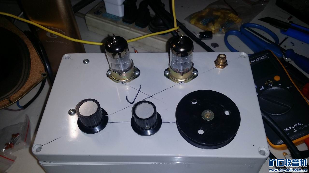

两灯超再生的,人体感应不大,效果还行。6N3一半超再生,一半电压放大,另一个6N3并管功率放大。

做的不错,电源为何没做在盒内。
 楼主| 发表于 2016-6-8 11:55:02 | 显示全部楼层
brownrj 发表于 2016-6-8 10:55
做的不错,电源为何没做在盒内。
那个不是电源,是输出变压器
发表于 2016-6-8 12:08:15 来自手机 | 显示全部楼层
上个电路图。另,那个磁玩是什么?交联天线?还是高扼?
 楼主| 发表于 2016-6-8 12:12:53 | 显示全部楼层
高扼

        四年多了,那个瓷支架铜片单联应该是军机上用的,Q值较高,容量稍大不能直接用,估计不拆片不能全覆盖。
