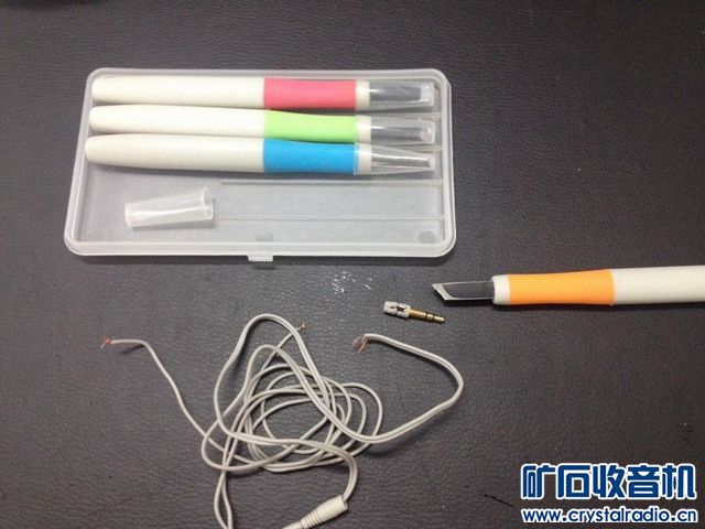

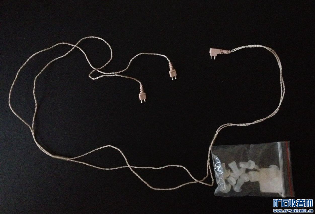

晚上上网发现hhyy99前辈推荐交易区有ES-2舌簧高阻耳塞出售,随即买了此次最后的6支,收到后一支短路,5支可用。帖子里坛友讨论如何改造使用,我本着“变废为宝”的思路,利用手头一支3.5立体声耳机线,一套耳机套改造成功,介绍给大家,请批评指正。

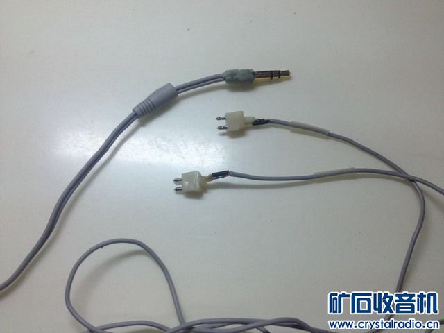

1、小心的用刻刀刻开3.5耳机插头,注意不要刻坏插头;
2、拨开耳机线,短接左右音频输出线,两个接地线单独拨出,形成2耳串联回路;
3、焊接两根接地线在耳机插头上,插头中间的接线不用焊接,用AB胶填充剥开的耳机插头,整体密封绝缘插头;
4、剪短ES-2舌簧高阻耳塞两芯插头连线,和耳机线对焊,用绝缘胶布绕粘其中一根做绝缘,用少量AB胶沾住对焊部位,防止拉断耳机线;
5、待AB胶干后,修剪平整,装线,找一套入耳耳机硅胶耳套,按到耳塞头,ES-2舌簧高阻耳塞改造完成。

能否不动插头,研究一下插座,实现两耳机串联?

tnlby 发表于 2016-6-7 11:56
我没有此耳机,可请99版主费费心。另外,粱老师对此耳机最有发言权,也请粱老师说说。
这个应该不行,跟双联电容一样,只能并联不能串联,产品结构限制的。
补充内容 (2016-6-7 17:53):
我又想了想,应该可以的,L和R单独接,接地挂空就行!可以改造耳机插座,但是没有改造插头实用性强!

说得对,可以參考这个.
http://www.crystalradio.cn/thread-768760-1-1.html
单声立体声耳机两用接法

无意在网上找到一种双头的耳机线,非常适合改制ES-2耳机,我还没有动手改。线5元一条,连接器才0.3元,耳塞1元,真是很实惠,推荐给有ES-2的坛友,可以在咸鱼找--“没有的摩天轮”。
