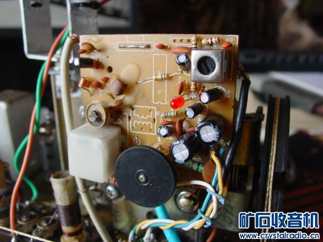

现在我又不满足只收听中波段了,决心为这台711-2加装FM波段,先试验了车机收音头,效果虽好,但外围电路较复杂,特别是车机使用的电位器调台系统,很难与711的调谐指示系统融合。后来又看上一款专门为电子管收音机加装FM的套件,据说音质不错,但该板供电电压较高,功耗也较高,如使用卖家推荐的6P1阴极取电方案,感觉会影响6P1的工作状态,另加装变压器又太复杂,最终放弃。几经周折,现在是使用一款学生收音机套件,收音集成块是CAX1691,音质还不错,灵敏度也较高,电压低,功耗小,体积小巧,安装简单。其他周边部件的制作全部使用手头的闲置元件,可谓八国联军齐上阵。
711使用CAX1691套件加装FM波段要注意几个问题:

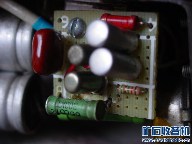

1)3V供电取之711指示灯的6.3V绕组,开始使用了431并联稳压块,在实际应用时发现有调制交流声干扰,后来又在431前面加了一块7805.给整流桥并上了0.01U的电容,基本消除了调制交流声;
2)把711的空气双联换成空气四联,但CAX1691的调频部分的双联不是直接接地的,于是加入一只双刀双掷继电器控制空气四联的接地端在AM和FM之间转换;
3)把711波段开关的拾音器位置改成FM波段位置,波段开关有一组空位,用做继电器控制空气四联;
4)由于加装的FM板的调谐电压是正电压输出,用于6E2显示还要加装倒相电路,为了简单,直接把6E2改为显示输出功率,6E2的1脚通过一块无源的检波电路接到6P1的屏极,其他不变。做到了6E2在各个波段都有显示,由于功率显示是实时动态的,所以大大延长了6E2的使用寿命;
5)711低放部分的灵敏度较高,可以直接从CAX1691的23脚输出音频信号,这时应该将套件板上的音量电位器关到最小,以减小CAX1691的功耗,不过此时FM音频输出还是会略低于711的AM输出。如果要求较高,一定要与AM音频输出幅度一样,也可以从CAX1691的扬声器输出端引出信号,信号幅度可以由套件是的音量电位器控制。注意不管是你从哪里输出音频信号,CAX1691的扬声器输出端都要接上一只10欧姆的假负载。两个位置输出信号的音质,直观感觉差不多。

由于改装目的只是在原来711的基础上加装FM波段,原机的AM照常使用,而且还要保持原机原貌。所以加装时并没有考虑FM的频率显示问题,原机刻度盘并没有动,只是用信号发生器校准了一下常用FM频率在原机刻度盘上的位置。
原机的短波频率是6-18Mhz,恰巧与FM的88-108有一定的对应关系,也就这样凑合着使用了
