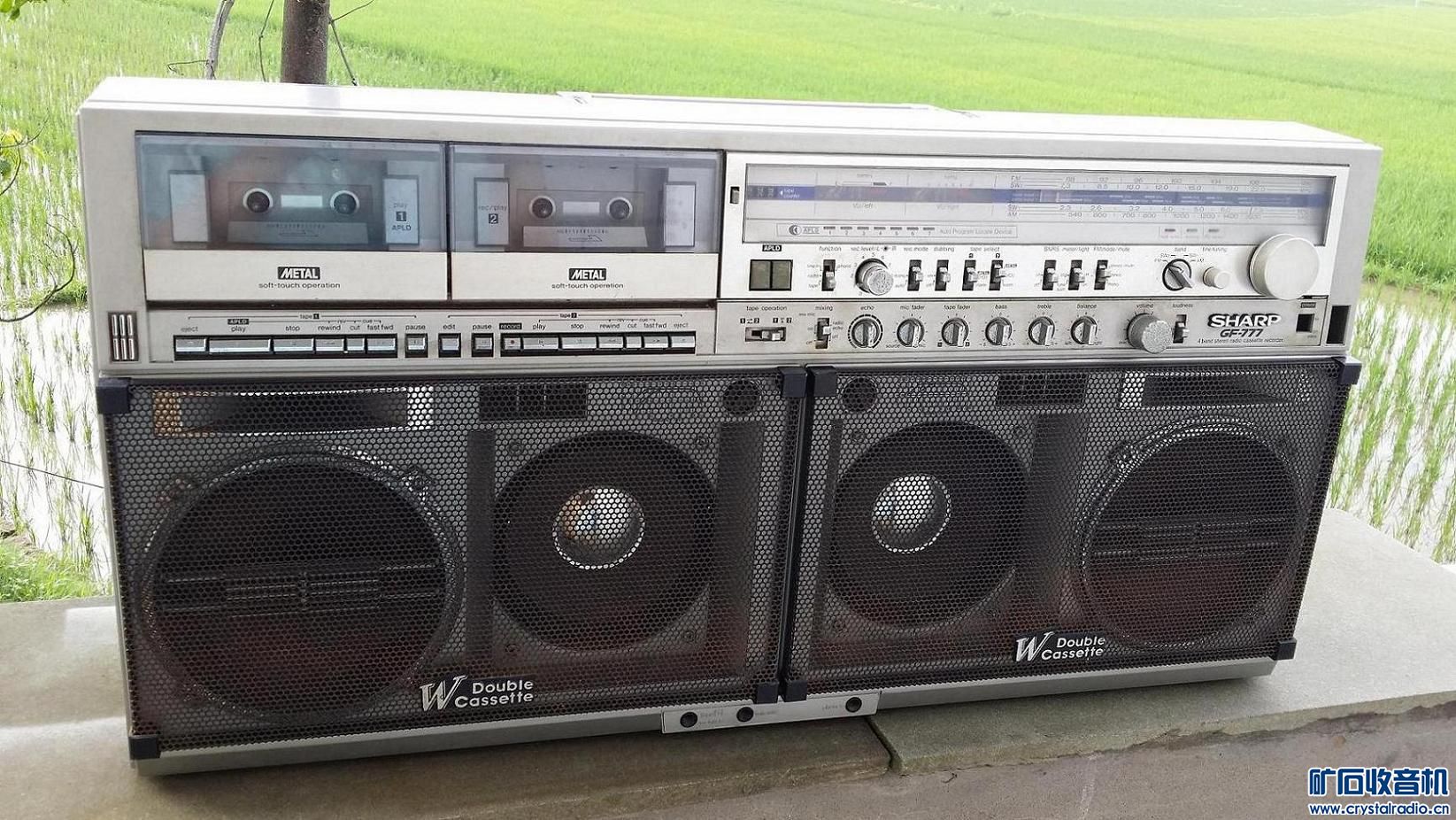

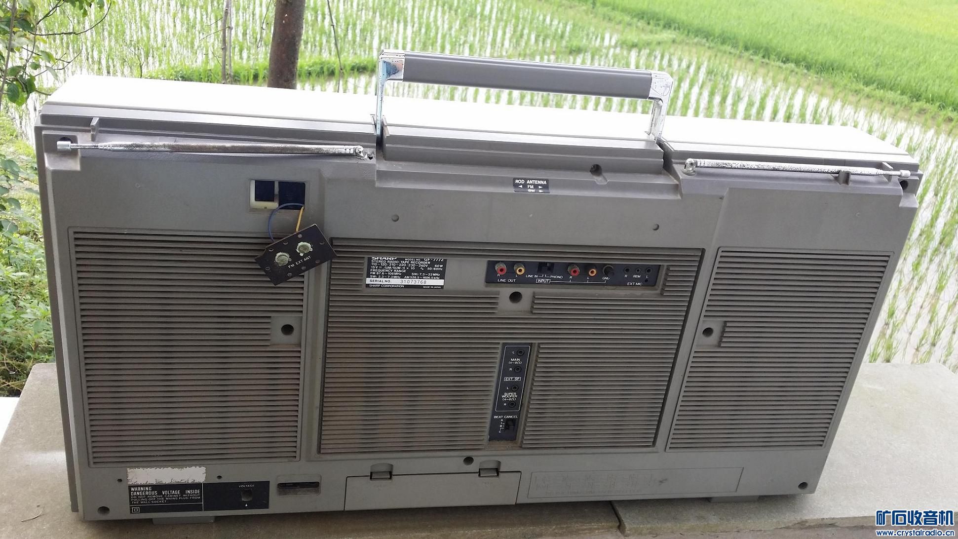

朋友有一台夏普SHARP GF-777 收录机拉杆天线氧化严重锈迹斑斑,如何处理那些锈迹?如果锈迹处理效果不好代换那种型号的拉杆天线,(主要是天线座的尺寸),朋友的夏普SHARP GF-777 收录机,收录放正常,就是两边两个全频喇叭破损严重,缺电源开关和一个麦克风包括装饰窗框,右声道声音小,估计是功能选择开关有问题,喇叭和电源开关已淘到正在路上,等待配件到了更换喇叭首要任务是打扫卫生, 把电位器和功能选择开关等啥的进行清洗。谢谢坛友指教和回复!上几张现在状况的图片!

嚯,当年这可是个时髦的机器。拉杆天线如果锈蚀拉不动先用汽车化油器清洗剂(是罐喷的)先喷一下,慢慢地来回拧松了以后用机油每节都点上待油渗入后来回的拉。别太用劲等都能拉出来后,把绣渍油渍擦干净。

777这款机器的各种功能转换开关、电位器,建议用D40处理一下即可。如果全部拆开,复装很困难。我曾把我那台777收音板的波段开关全部拆散清洁,最后装起来,繁多的滑动锁片总有部分不能正常转换到位,最后换了整块收音板。。。。。。

谢谢你的回复,为了更换喇叭只有打开机器了,另外请问打开后盖必须把卡座门取下来吗?刚才试了一下不好取下来,有什么方法才能取下来?

换喇叭不用卸下舱门,如果要拆电路板或机芯才需要拆舱门。

拉杆天线和提手使用洁厕灵通已经除锈完毕,方法:使用一小块干毛巾,把洁厕灵到少许在干毛巾上,然后擦试生锈部位,除锈以后再用干净毛巾擦试等于是抛光。除锈记得戴乳胶手套保护手哟。

洁厕灵有很浓的硫酸,用完后得清洗干净。否则会继续腐蚀金属件的!
