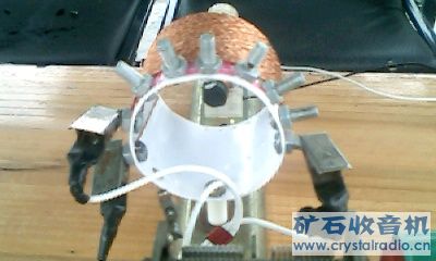

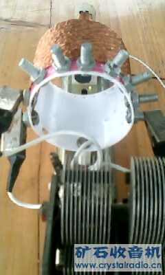

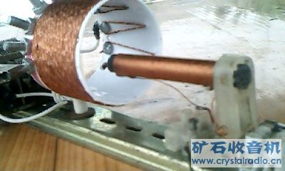

发表于 2009-10-12 11:51:11 | 显示全部楼层 |阅读模式
大圈:直径5CM‘木糖醇’胶瓶,去头底。50股旧变压器细包线自绞合,40圈,5圈一抽头。
磁棒:7CM,上绕7股包线。无抽头。
可变:365P双联。三个引脚线装上铁夹子,可夹任调抽头的镙丝。
检波:2AP9。
天线:高6M,长10米。
喇叭:350军用。
地线:半米铁入地。底架是铁的!
地点:广州,南沙区。
性能:查得距珠江经济台(不一定是发射塔)51公里。
中央人民广播电台155微安,好大声音。
          珠江经济台120微安。
          中国国际广播电台80微安。
          另:10-25微安台3-4个,晚上能收英语台2个,香港台1个,疑似东南亚台2个(听不懂,绝对不是英语或广东方言)

 楼主| 发表于 2009-10-12 16:15:22 | 显示全部楼层
回复 2# 龙虾 的帖子
测试结果是微安表串联350的耳机得到的。经过试验,接下边的话,声音会下降1/4左右,为了求大声音,所以接上边。
实物中,地线接底板铁架。
[ 本帖最后由 小河北 于 2009-10-12 16:17 编辑 ]

 楼主| 发表于 2009-10-14 11:15:42 | 显示全部楼层
回复 9# 拸黑云雾 的帖子
试过单回路加兹棒的,也试过双回路线圈的,都可以的。
但最终我选择了种结构,相同的天地线,这个结构最大声音,台又最多。
